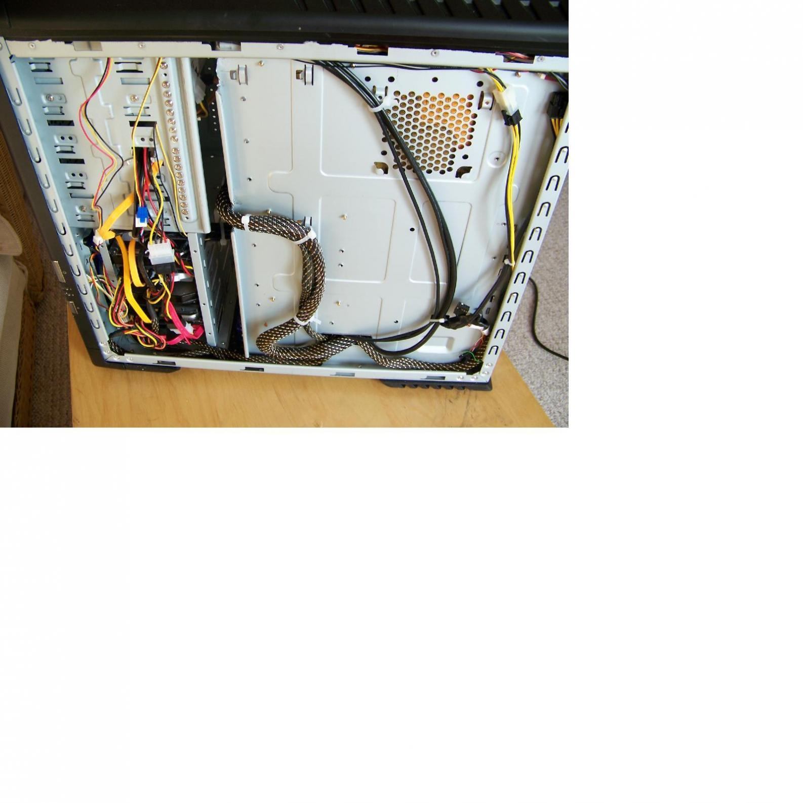

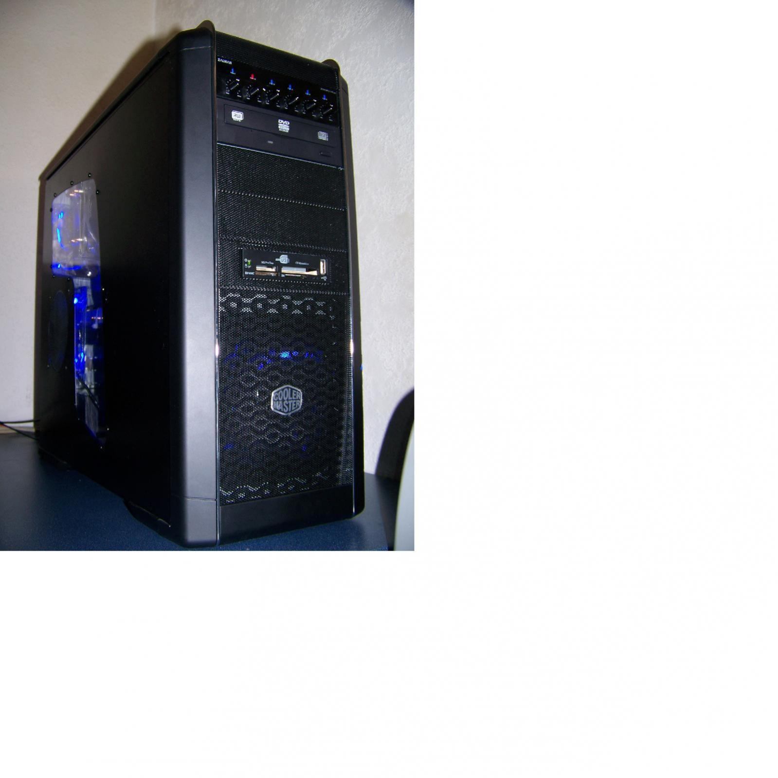

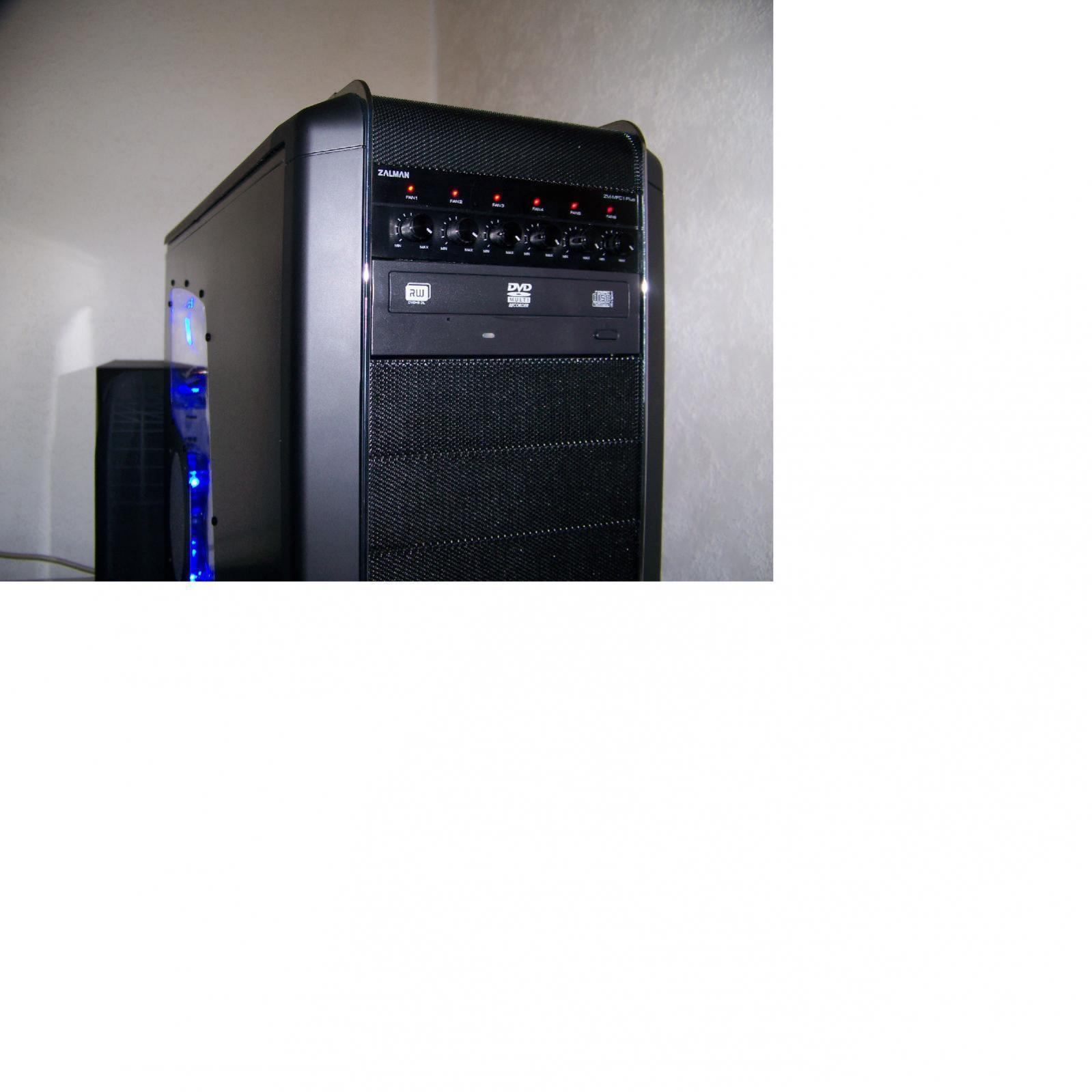

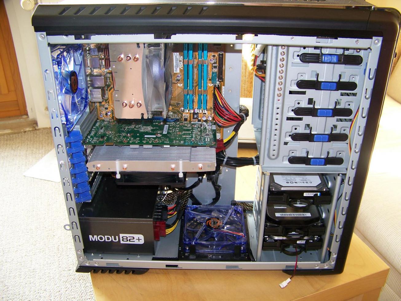

um mal nen bissel schwung reinzubringen. innenraummanagment nach umbau des netzteils und der graka.
meinungen erwünscht...
so long rackor

Da kann ich mich nur anschließen, richtig richtig gut gelungen!!

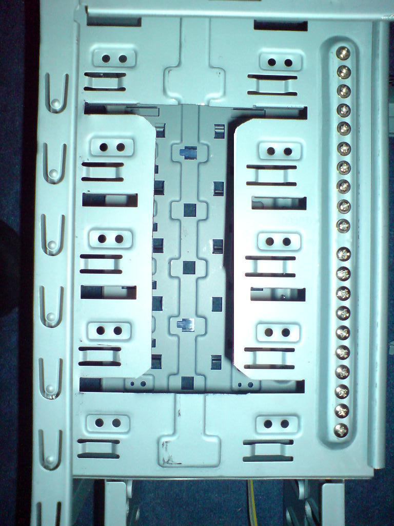

Ich hab mich gestern mal an meinen Festplattenkäfig gewagt, weil ich nun meine IBL 20 Box bekommen habe. Hab die Nieten rausgebohrt, so sahs dann danach aus:
Das Kabelmanagment muss ich jetz natürlich noch mal komplett überdenken :drool:

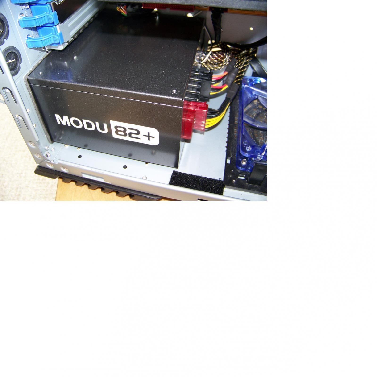

Ja, wirklich sehr schön. Das Kabelmanagement ist super, wie ist das Netzteil denn so? Wollte mir auch ein effizienteres zulegen, das dürfte ja eins der besten sein, oder? Platz nimmt es auch nicht weg vor der Kabeldurchführöffnung, oder?

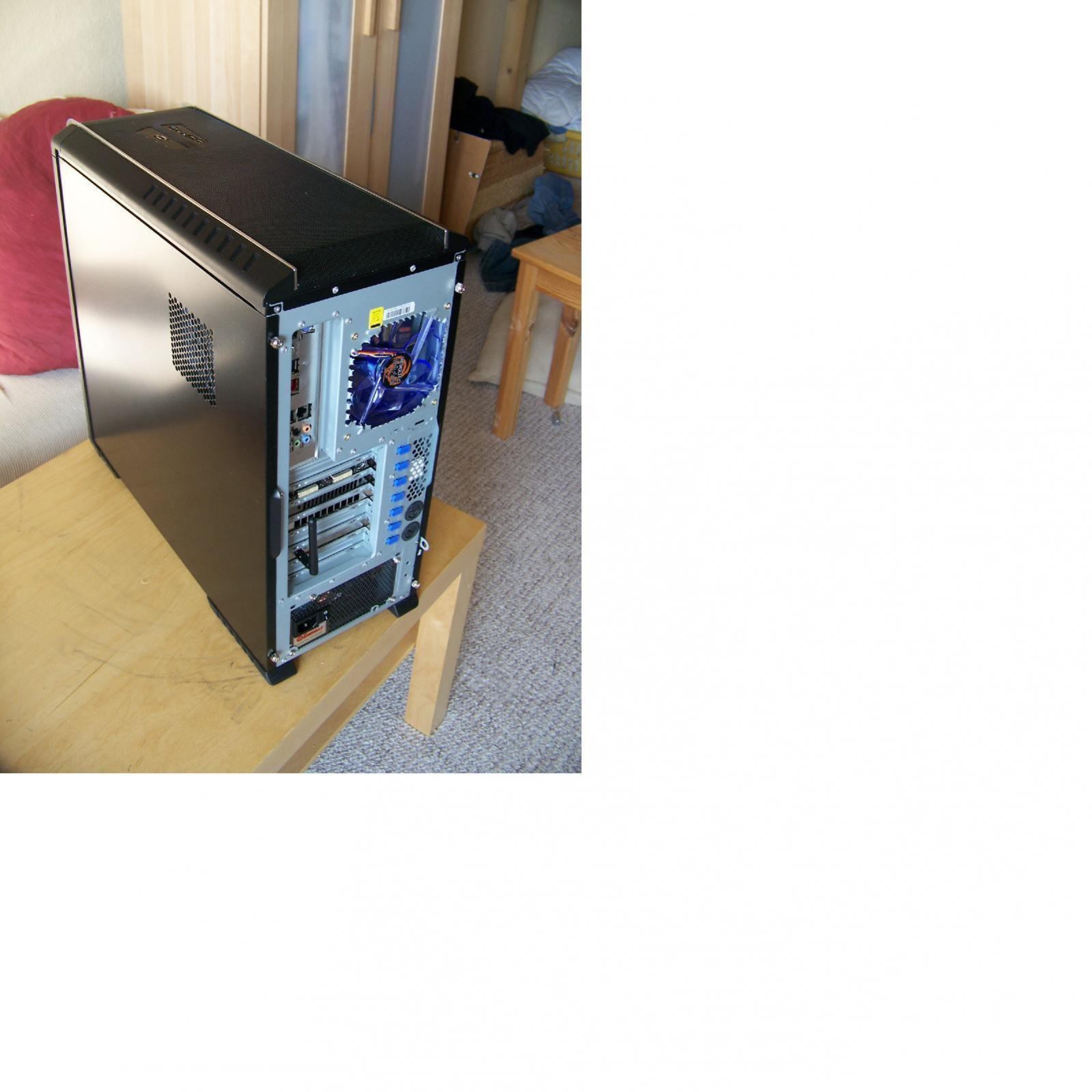

@schneller sehe ich da noch ide kabel? jo damit wirds schwer evtl noch nen rundkabel kaufen. ansonsten bei mir bleibt der käfig drin, is einfach zu geil kann viel an kabeln verstecken. die rückseite von meinem cm 690 sieht sehr wüst aus stell ich noch nen foto rein.

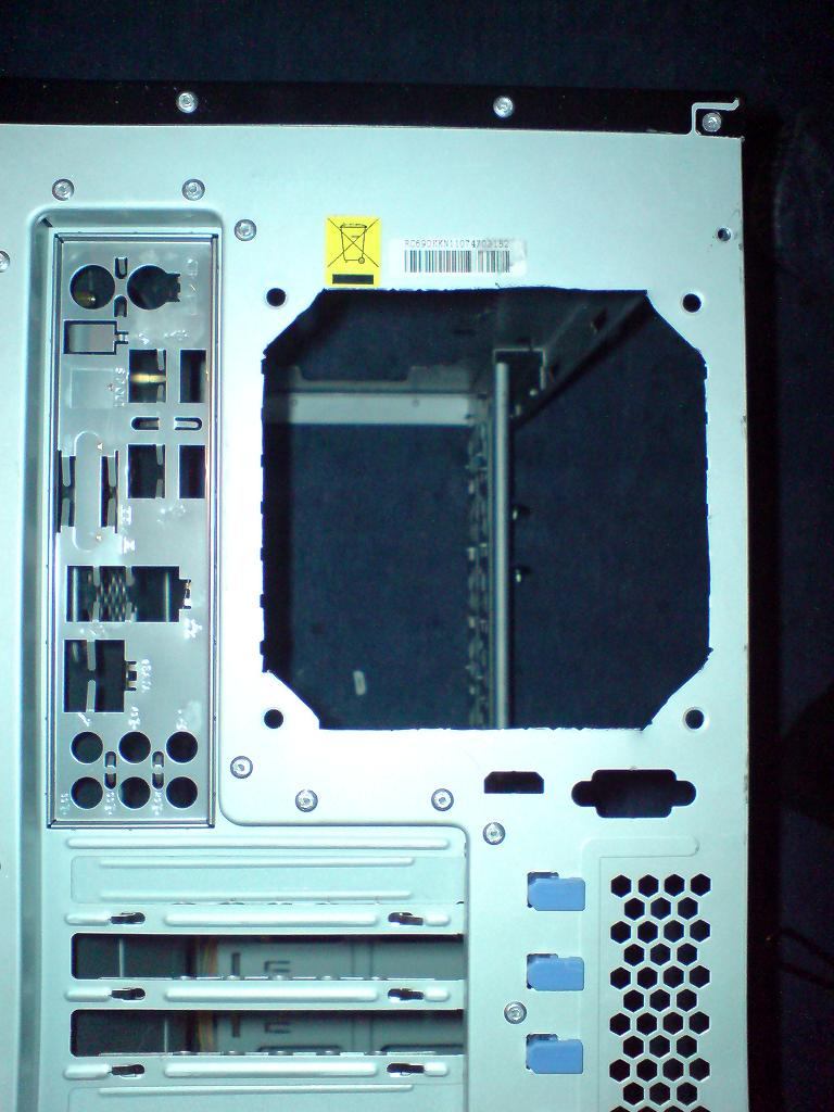

@skun jo netzteil surrt mit 490u/min vorsich hin und ist nichtmal handwarm im load betrieb. es verdeckt nicht ansatzweise die kabeldurchführung du kann die große voll nutzen sowie auch die kleine die bei mir unter dem ide port ist. ging bei meinem alten nt nicht.
nächste herausforderung: bei meinem 2. seitenteil nen loch reinschneiden :)
so long
rackor
edit noch nen paar bilder...

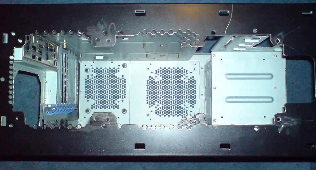

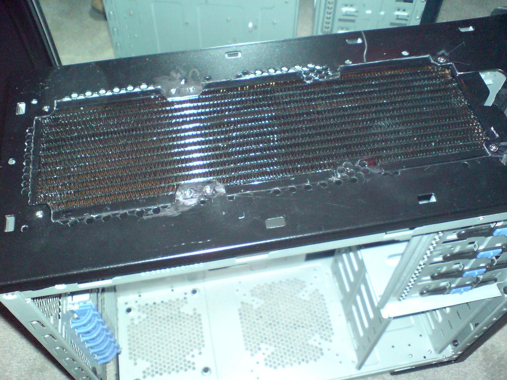

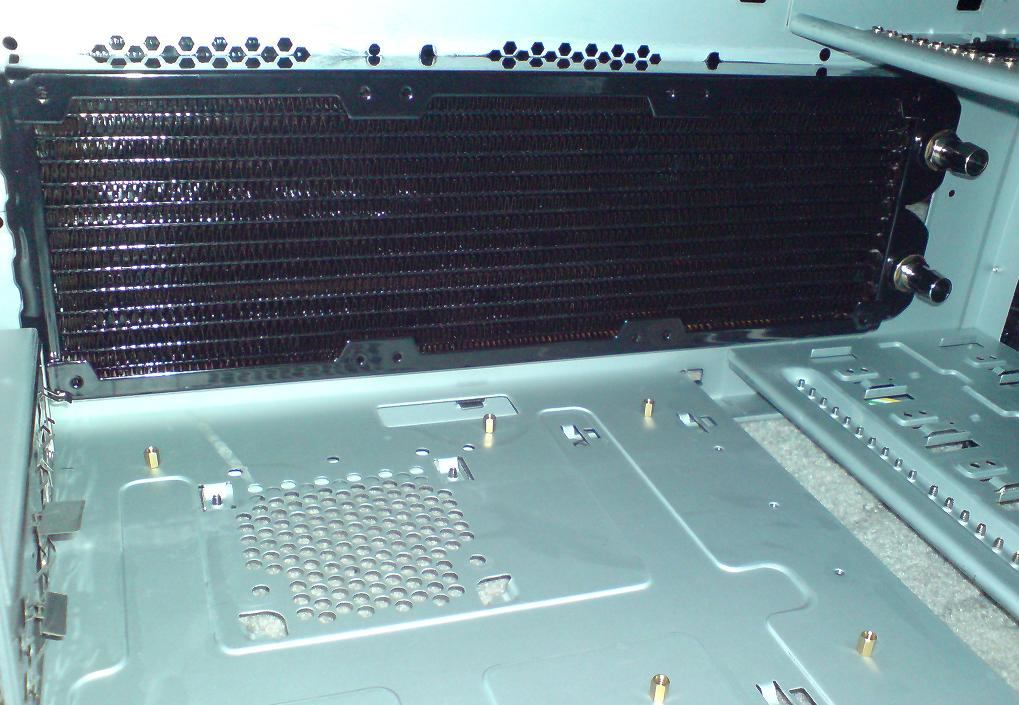

mein radi ist drin und passt...
womit könnte ich die offenen waben um den radi herum am besten verschliessen?
den laufwerkskäfig habe ich hinten aufgeschnitten, damit ich die 11,1/15,9er wurstschläuche herausführen kann.
morgen noch ein bischen feinarbeit, entgraten etc. und dann gehts der meshverkleidung an den kragen.

Sieht sehr gut aus, schöner Schnitt. Mit Säge oder Dremel? Meine Trennscheiben gehen echt ruckzuck kaputt... Verschließen am besten mit Spachtel und irgendeiner Masse zum Stopfen, einfach mal in den Baumarkt gehen. Musst halt nochmal drübersprayen dann. Aber eigentlich ist das RC690 ja perfekt für 360er geeignet, das könnte man mMn auch noch in den ersten Post aufnehmen. Besonders gut dabei, dass man sie dank der Meshabdeckung nicht einmal sieht von außen :coolblue:
geschnitten wurde mit einer stichsäge, geht wesentlich schneller und kostet kein dutzend trennscheiben.
beim verschliessen dachte ich an schwarzes silikon, das lässt sich ja gut verstreichen, wenn man mit spüli dran geht.
radis passen ohne frage, solange es slim radis (max 35mm hoch) sind.
bei mir sind 35mm platz mit einem msi p35 neo2 fr unter der decke gewesen. kommt aber aufs board an.
30mm radis passen aber bei jedem board drunter ;)
hervoragend als radis eigenen sich:
magicool slim dual/triple radiator
alpacool nexxxos proII/III radiator
black ice radiator stealth 240/360
je nach board könnte auch noch der
swiftech mcr 220/320 passen
