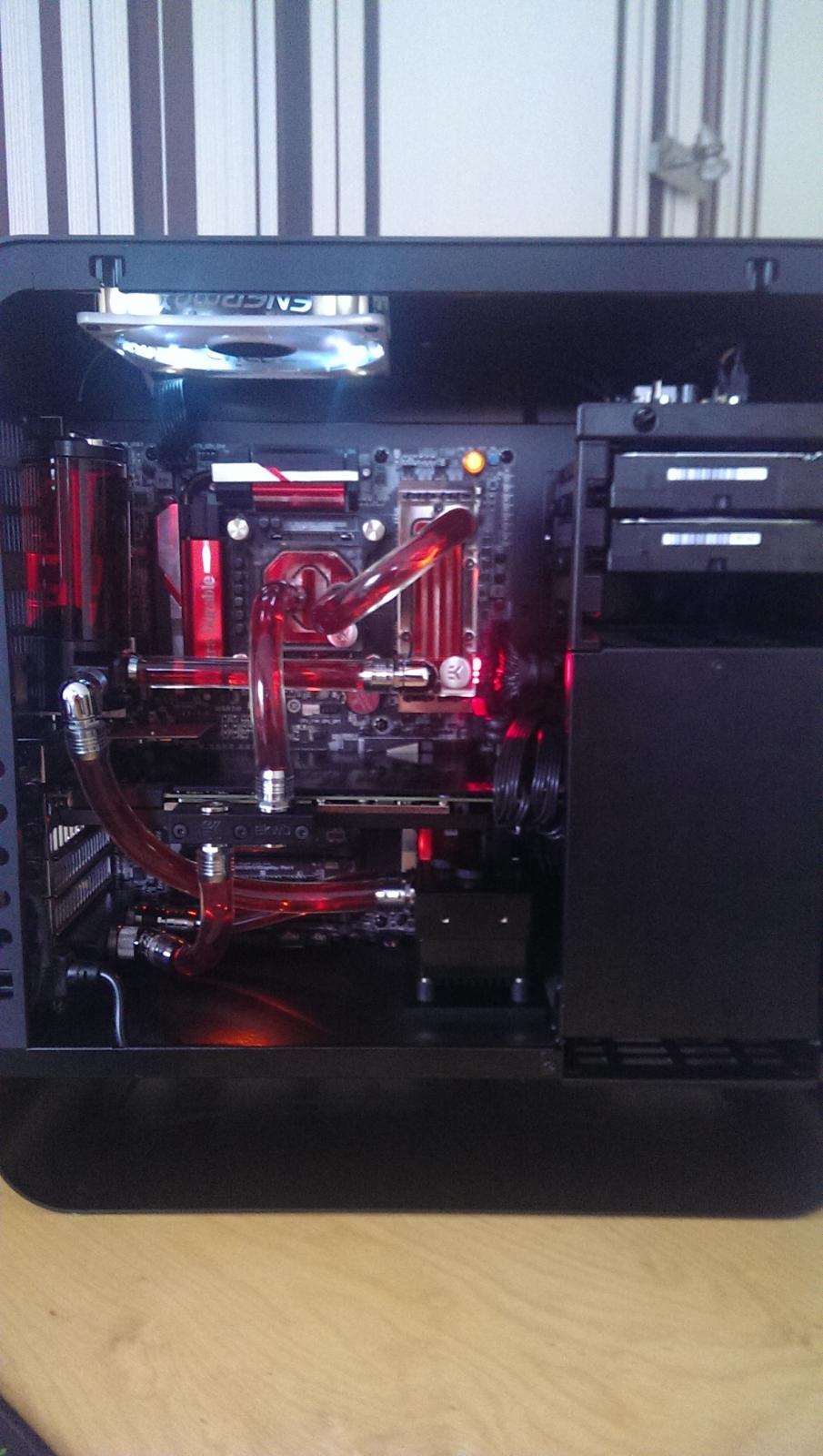

Hier ist mein UMX2 mit Wasserkühlung, habe momentan leider nur mein Handy für Fotos da:
Konnte das UMX2 vor kurzem selbst näher betrachten. Ist wirklich ein aussergewöhnliches Case :d
PS: Ich brauche es nicht mehr und es steht hier im MP zum Verkauf ;)
Hammersachen dabei, das Standardcase ist irgendwie fail, soviel Potential und so wenig daraus gemacht.
+1
