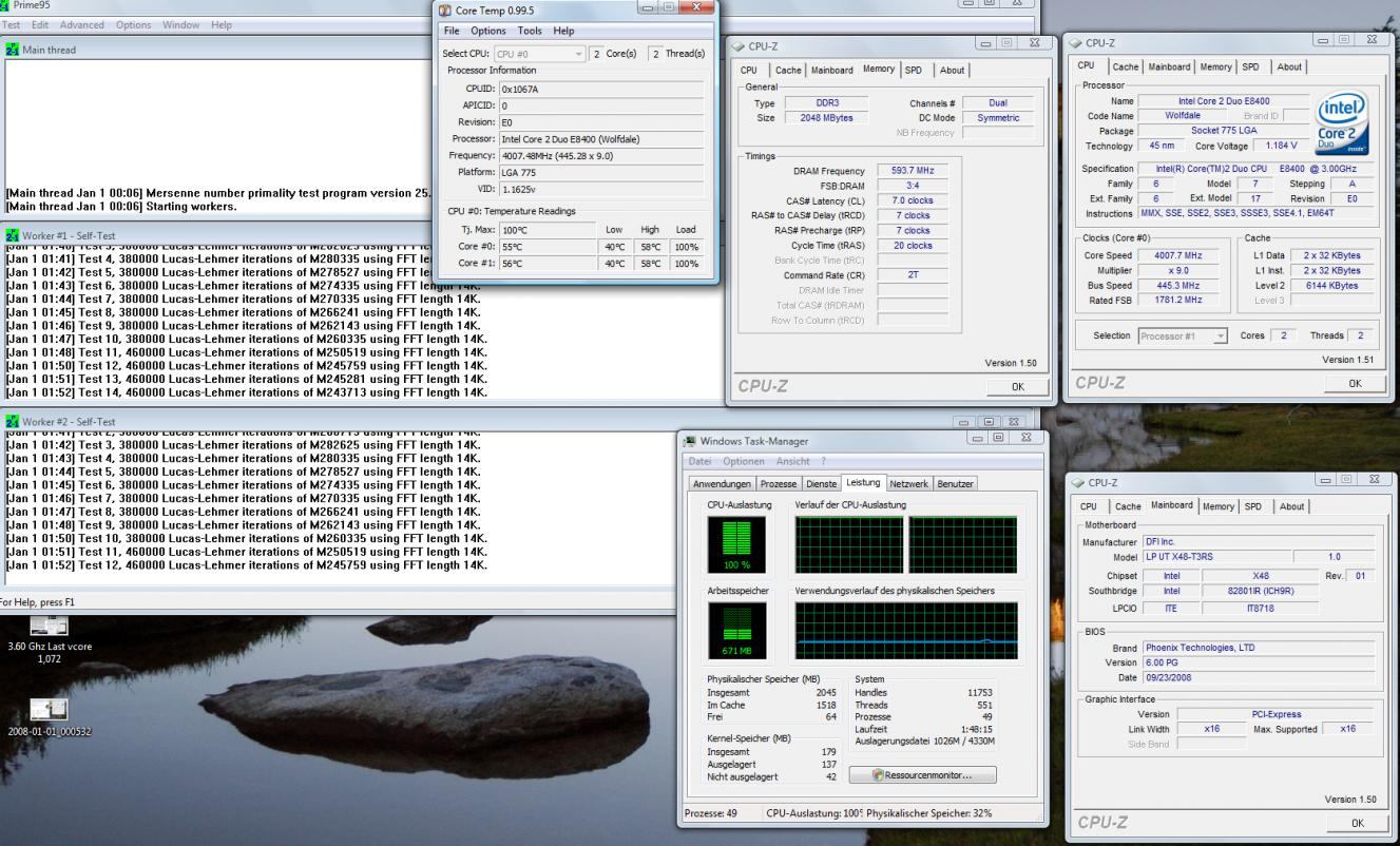

Bin jetzt erstmal bei Bios 1,19V und 4GHZ
e8400 | 4007MHz | 1,184v | FSB445| DDR3-593MHz | DFI UT X48 T3RS | LuKü | Q840A429 | T | 1,1600v | sixtees
fast @stcok vcore

Bei 4120MHZ und 1,2V sind 59 Grad doch phantastisch :confused:. Ich hab hier mit 3600 und 1,168V bei Prime schon 58 Grad, jedenfalls auf einem Kern.
Du hast auch einen schlechteren Kühler. ;) Zudem steigen die Temps bei low Vidler um einiges höher an als high Vidler, wenn an der Vcore rumgespielt wird.
