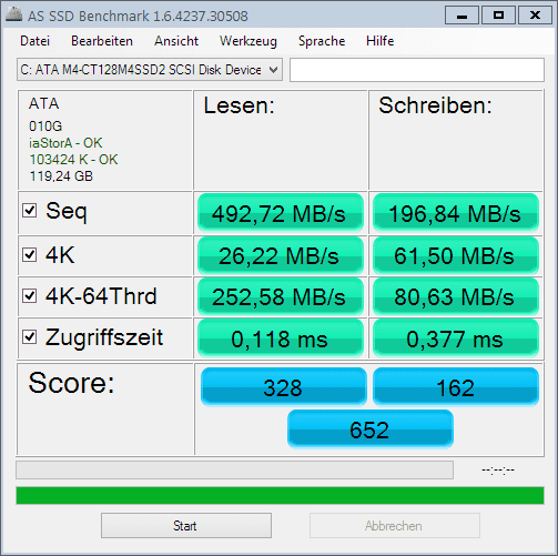

meine M4-CT128M4SSD2 macht mit der neuen 010G keine probleme.
hier mal ein durchlauf:

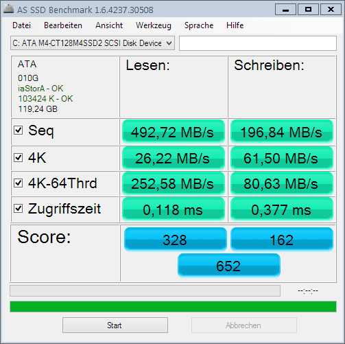

niemand behauptet das die 010G eine schlechte Performance hat, nur das sie bei relativ vielen irgendwann nicht mehr erkannt wird,
