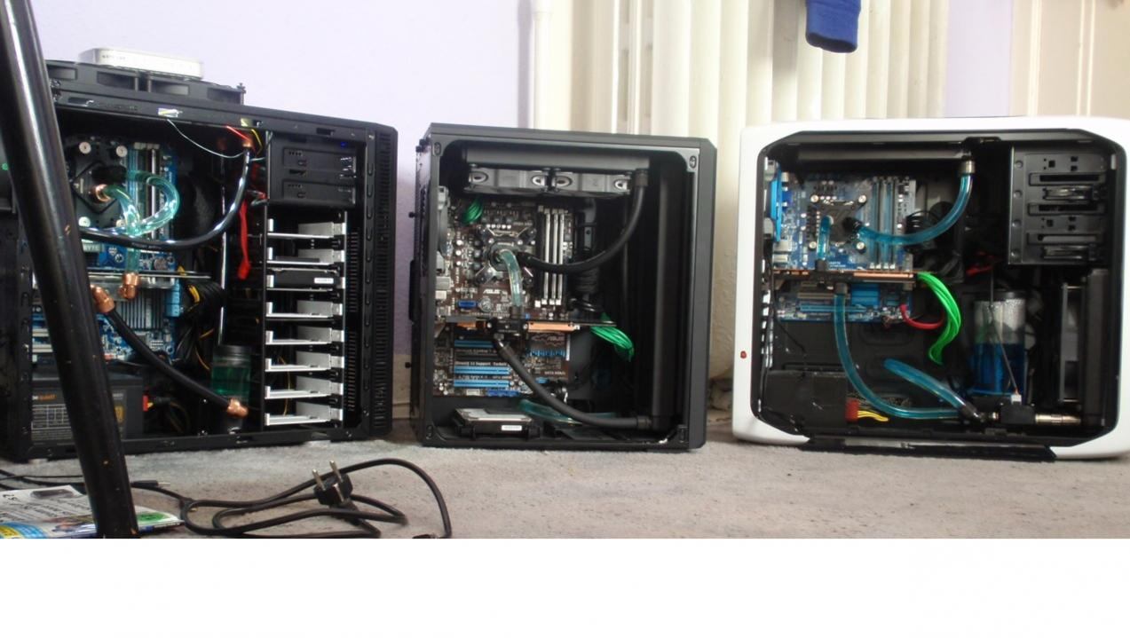

Wenn das Fieber ist, was hab ich?
1 Karton Schläuche
1 Karton Wasserzusätze
1 Karton Kabel
1 Karton Lüfter
2 Kartons Hardware
1 Karton Anschlüsse
= 3 PCs unter Wasser
:lol:
passt schon. der linke kommt demnächst weg.
Ist das nicht corsair? Sieht für mich unterm mb danach aus als wäre da eine Durchführung zur anderen Seite :)
Gesendet von meinem HTC One mit der Hardwareluxx App
Aaah jetzt ja, das würde Sinn machen bei nem Corsair Würfel :bigok:

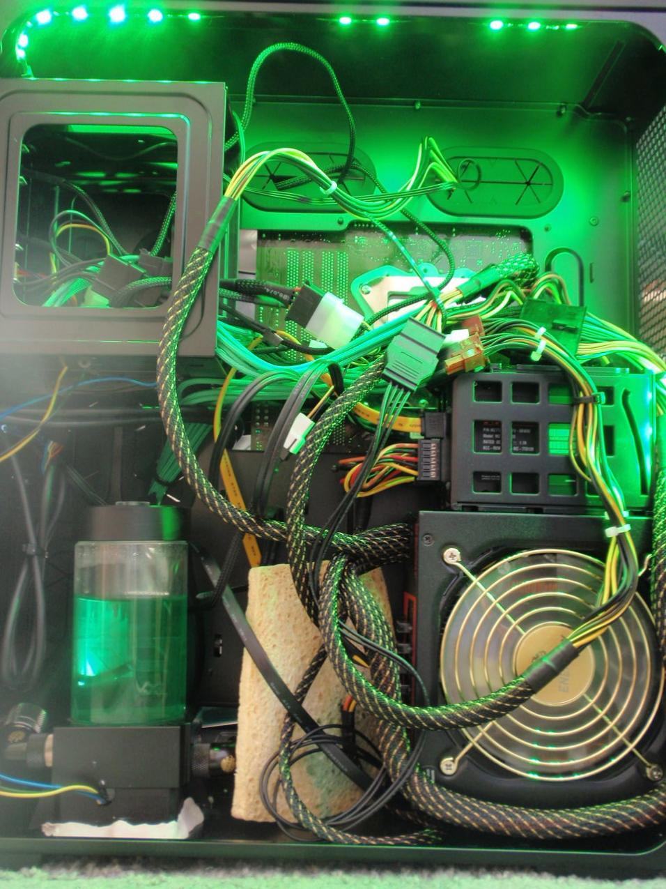

Wo sind denn bei dem mittleren Gerät AGB und Pumpe versteckt...extern ?
wie xylezz schon richtig gepostet hat, befindet sich die Pumpe/AGB hinterm MB tray "auf der anderen Seite"
Böse Rückseite.
"good eye" ;)
