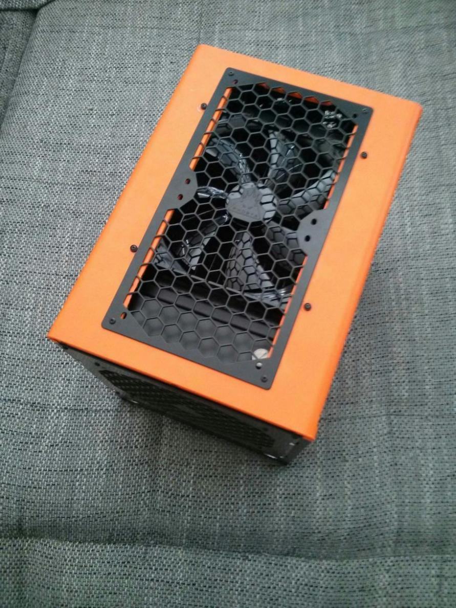

Tolle Antwort ;) man sagt immer 1x 120 für 100 Watt... Ich hab 4x120 und ich bekomm 300w mit 1000rpm Lüftern nicht gekühlt xD
Ja. Nimm ein geeignetes Case und Fläche und gib der Sau :d
Hab das Case auf stelzen gestellt = 0,5 grad Kühler xD
Ich frag mich wie das die ganzen prodigy Besitzer machen... Ist das selbe Case und da haben viele eine wakü.
Die haben auch das "richtige" Prodigy mit nem 200er + 240er und wenn sie Bock haben nochn 120er. Das ist schon nochmal ein Stück mehr Fläche. Zudem ist das "richtige" Prodigy viel besser aufgebaut was Wakü betrifft.
Du könntest höchstens versuchen alle Lüfter zu drehen :fresse:
Naja. Beim Prodigy ist das aber irgendwie besser gelöst wie ich finde. Und auch dieses Case ist nicht wirklich geeignet und muss zerschnitten werden damit überhaupt genug Luft ran kommt. So kleine Gehäuse sind als Full-WaKü völlig ungeeignet.
Selber Gedanke Adrian :d
Das prodigy ist genau das selbe Case o_O nur hat es Henkel xD hatte es davor.
Drehe ich alle lüfter Hab ich im Case einen Hochofen und kann Pizza backen xD

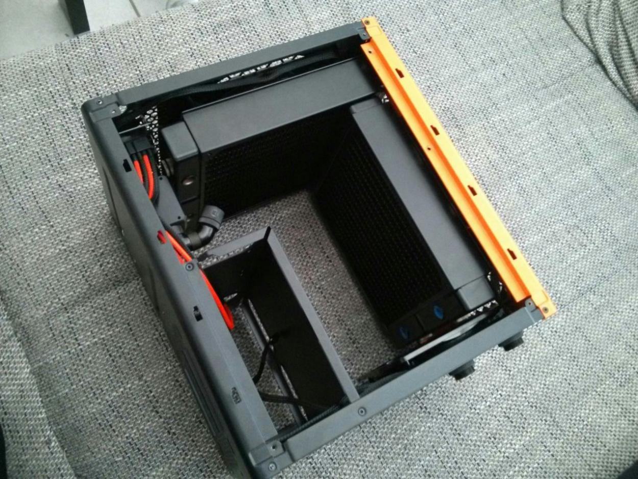

Hast du ein Foto vom System von der Seite, so dass man alles relevante auf einem Blick hat? Ich hab es aus deinen bisherigen Bildern nicht entschlüsseln können.

Hoffentlich erkennt man den Aufbau.

Darum schrieb ich das "richtige". Das was iCrack hatte, also das mini ATX. Wenn aber selbst 2x200 da nicht optimal sind, kann deins kaum besser sein. Eigentlich sollte es mit offenem Seitenteil ein wenig besser werden... Sind die Radiatoren denn warm?
Die sind sehr heiß :( mit offen wird die Temp laut Sensor sogar um 0,xx schlechter...
Nein das ist der Eingang der Pumpe... Die Tube kommt von Radi und in dem Fitting an der Pumpe geht es nur runter zum Ablass.
Der Ausgang der Pumpe geht in die CPU ohne etwas dazwischen.
Ich raffe das aber auch nicht. Von oben kommts vom Radi und geht direkt weiter in die CPU? Du hast doch gar keinen Durchfluss so?!
Ich blicke nicht durch...
Im agb ist Party wenn die Pumpe an ist ;) aber nein hab ich nicht.
Befüllen ist immer wieder geil da die Pumpe den agb auf ein Schlag leer saugt ^^
