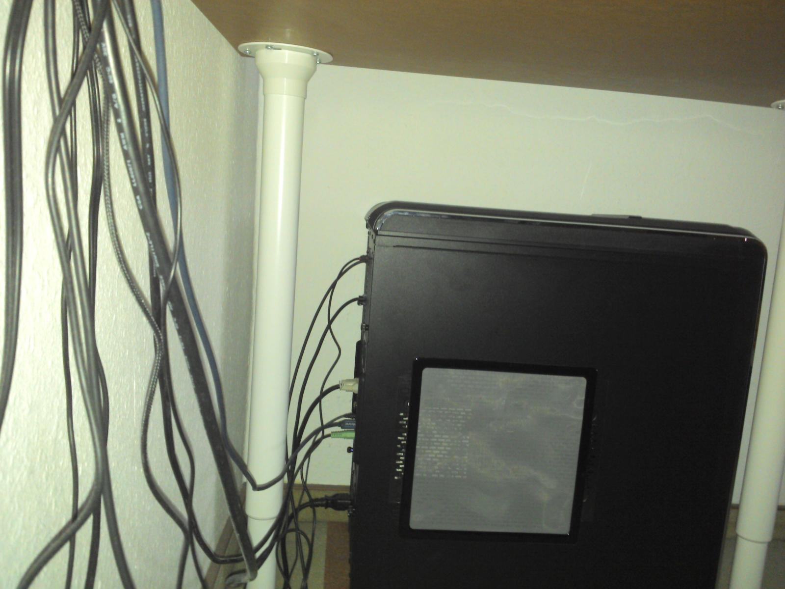

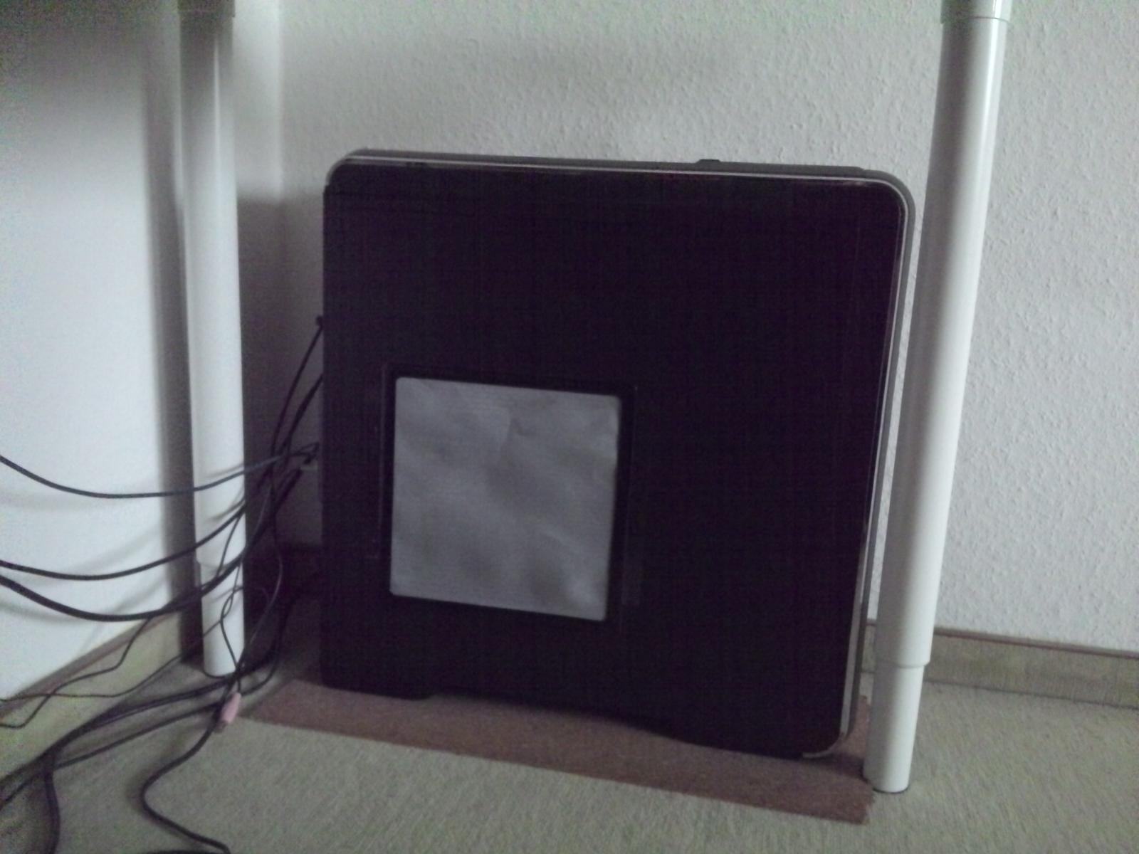

ich wollte den Mora ja da an die weiße Wand setzen (also 90° zum Rechner)
meint ihr, das geht so für den Schlauch, oder wird der Radius nachher zu eng
achja, zweite Frage:
bringen solche Knickschutzfedern wirklich was, eher weniger?
90° sind für einen 16/10 schlauch kein Problem. (weiß ja nicht, welchen du benutzt...)

es wird 16/10 schlauch (der EK ZMT schlauch bei Caseking)
Geht locker mit dem ZMT.
na dann bin ich beruhigt :)

ja, die frage ist, wieviel Platz ich da dann da hinten ab um zum Beispiel die Schlauchwinkel anzubringen
Klar kannste den Schlauch net einfach um 90° knicken, das sollte ja selbsterklärend sein :d Aber wenn Du da ein bisl Luft hast, gehts locker. Hab da auch im Case enge Radien mit geschafft.
