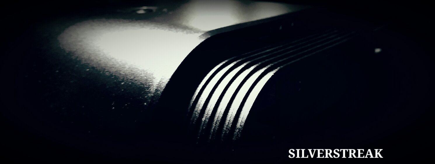

Das tj11 hat so viel Vorzüge. ..da guckst du über das fehlende gebürstete Aluminium bestimmt hinweg; )
