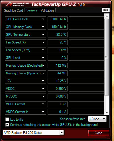

ich weiß nicht wohin mit meiner frage, aber ich versuchs mal hier. Sind 65-72° C für ne R9 280x im idel viel? Ich kühle nen i5 3570k @ 3,8 ghz und die graka.
Wassertemperatur? Kommt mit hoch vor. Bei mir war noch keine Karte unter Wasser über 50grad (Last)bei um die ca 30-35grad wasser... Luft im System?
Folie auf kühler? Anpressdruck? Kann viele Ursachen haben...

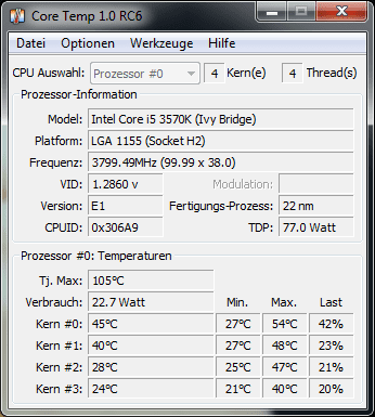

Ich hab nur einen 45ger radi verbaut mit zwei fractal r2 fan @ 5V. Könnte es auch sein das eine LED leiste die temps beeinflusst.
Wenn die LED Leiste genügend Leistung hat, dann ja. :fresse: Ich würde die Lüfter einfach schneller drehen lassen. Das bringt mehr Leistung. ;)

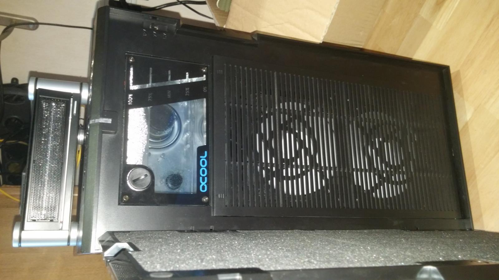

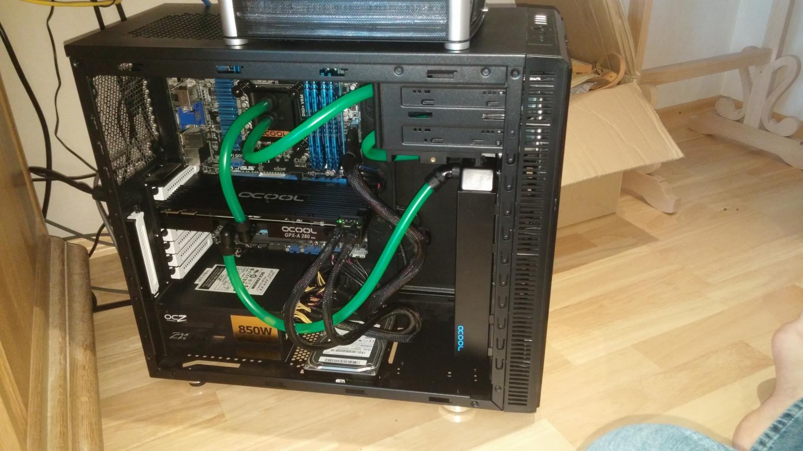

naja 3°c ?! :hmm: Auf 5v erreiche ich stabile 40°c im idle..... mit 12V 37°C. Wie wiederspiegelt sich "genügend leistung" in einer zahl? Wären 12V ein treffer? Ich poste noch ein Pic von meinstem system. Vieleicht könnt ihr ja den einen oder anderen mangel festellen.
Beziehen sich die 37 bzw 40grad jetz auf die Wassertemperatur? Wie warm wird die CPU im idle? Hast das case nach dem befüllen mal gekippt? Könnte ja auch noch Luft im Radiator sein. Wobei ein 240 schon etwas mau für CPU und GPU sind. Ist oben im case ein Lüfter verbaut?

Vase wurde nicht gekippt, hab den WK kreislauf 30min einlaufen lassen D5 pumpe, stufe drei. Temps beziehen sich von cpu und gpu ausgelesen mit coretemp, gpu-z.
