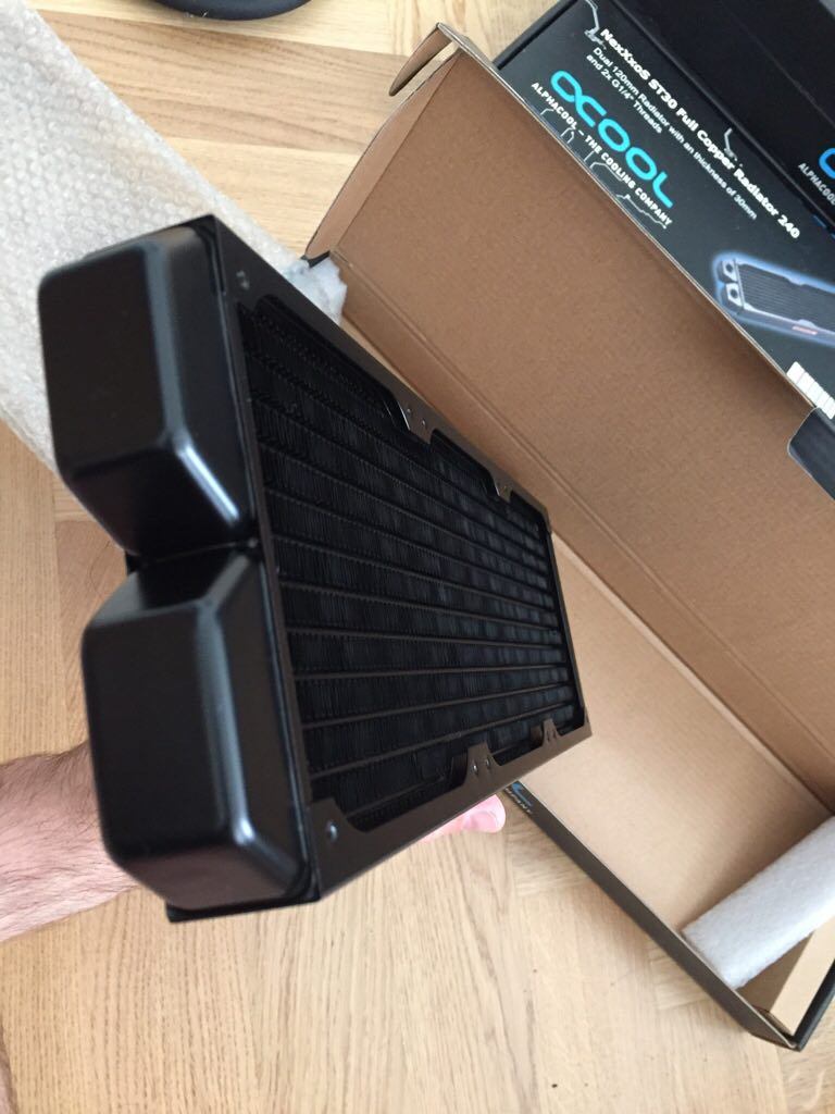

wollte ja intern einen Radi im Deckel verbauen
240er geht
bisher sind im Deckel Enermax T.B. Silence, da die aber 140er sind, werde ich sie gegen meine 120er Scythe Glide Stream tauschen
welche Dicke und welcher Radi?
weil da gibts ja einige
Ziel ist es, im Idle und leichten Windowsbetrieb die Mora-Lüfter auslassen zu können was zumindest jetzt so im Sommer nicht geht

sicher ST30 und nicht 45?
dachte das der 30 vllt. zu wenig fläche bietet
MOment, ich sagte 240er ;)
und die Drehzahl sollte halt eher niedriger sein, wobei ich nicht mehr genau weiß, wie tief die scythe gingen...
es waren 1300er pwm lüfter
die gingen auf 500 oder so runter?
und im case drin hört man das dann ja nicht mehr so arg
werde sie dann reinblasend montieren
dann ist nur noch der eloop zum Luft rauspusten^^
jaa, die 360er im Vergleich zeigen dir aber schon die Richtung wie es bei den 240er im Verhältnis laufen wird.
