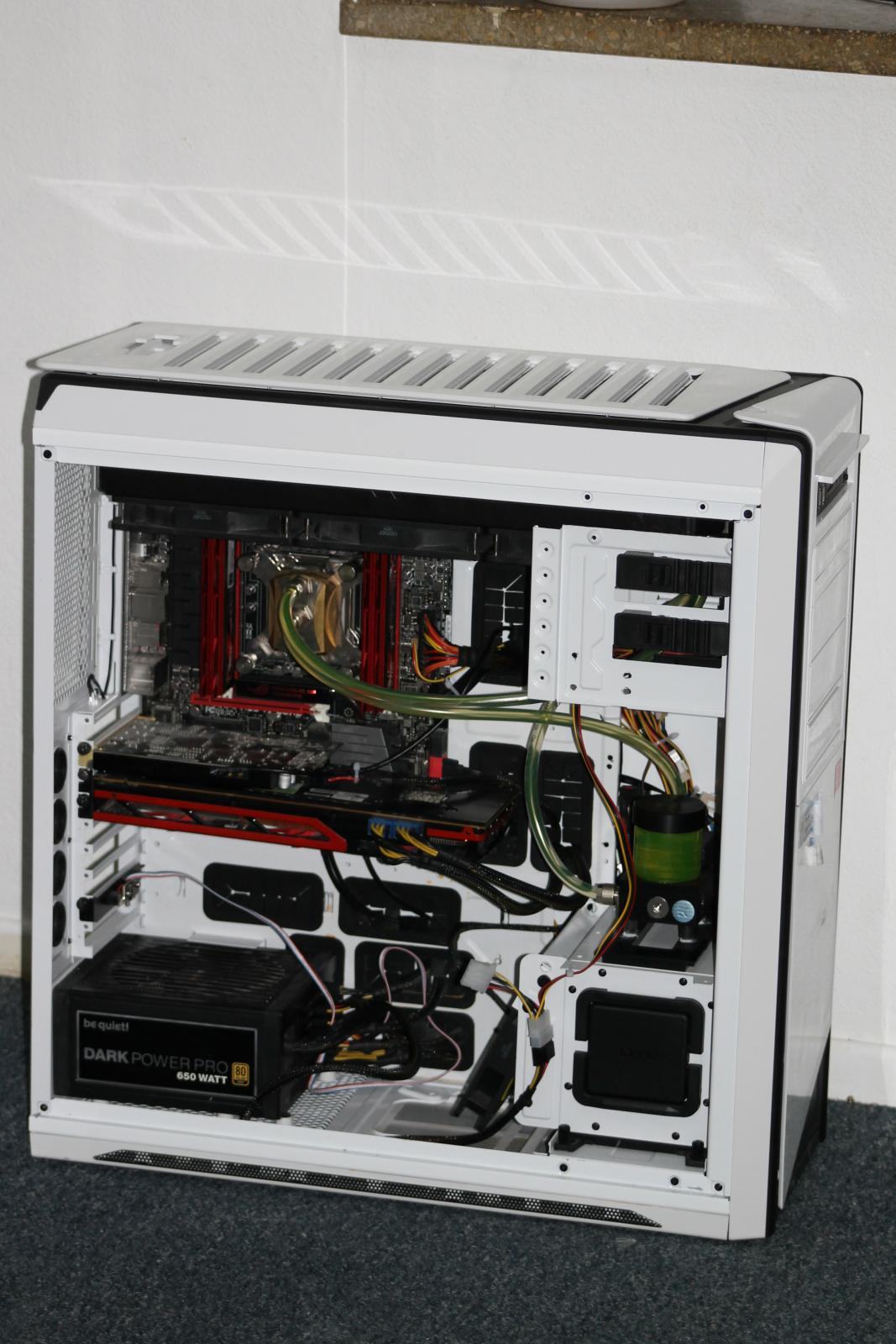

Bild ist zwar schon was älter, aber die auf solche Füsse zu stellen und mit Sekundenkleber festzukleben hat es gebracht.

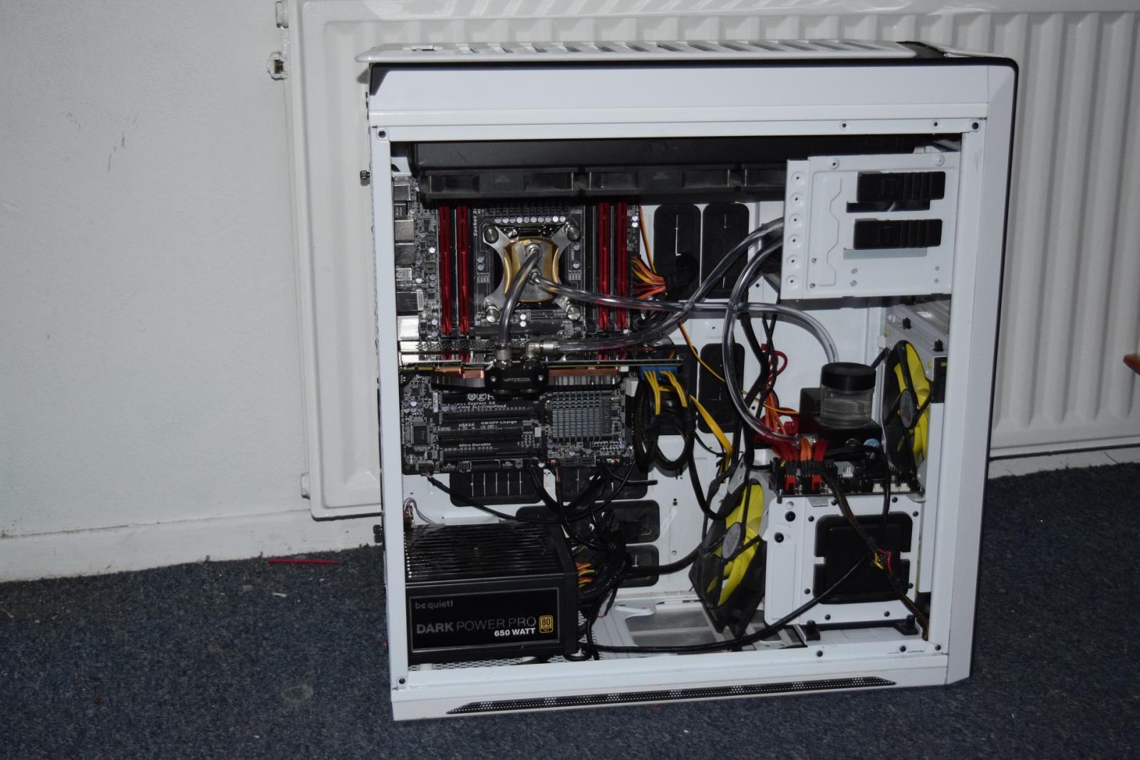

So sieht das derzeit aus.^^
