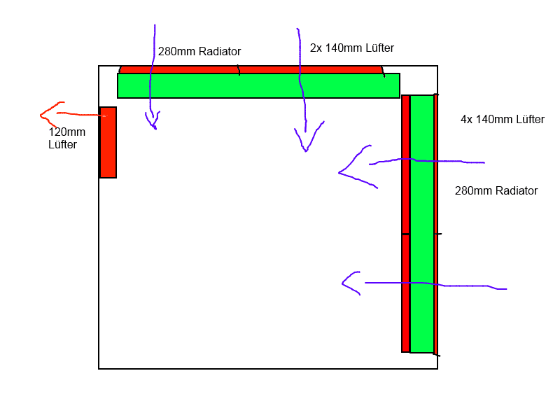

Ich habe einen kleine Frage.
Mein CPU habe ich vor kurzem eine WaKü gegönnt.. Eine komplett WaKü von Corsair (H115i)
Nun möchte ich die Grafikkarte auch mit einer WaKü ausstatten. Da ich aber zwei getrennte Kreisläufe haben möchte, wollte ich noch einen 280mm Radiator verbauen, die alleine die Graka kühlen soll. Den Luftstrom habe ich mal in dem Bild eingezeichnet. Der vordere Radiator soll noch zwei Lüfter bekommen, um mehr Druck aufzubauen, um die warme Luft direkt nach hinten auszustoßen.. Ist die Überlegung richtig oder steh ich da auf dem Schlauch.. Als WaKü für die Graka kommt die Eiswolf GPX Lösung in Frage oder ich bau mir selbst einen Kreislauf mit EK Waterblocks Teilen.
Hat jemand auch eventuell zwei größere Radiatoren verbaut und kann zur Hitzeentwicklung / Hitzeabfuhr was sagen? Die Radiatoren sitzen nicht, wie auf Bild, so knapp übereinander ;)
Danke schonmal

Lass die oberen rausblasen.
Sonst haste die ganze heiße Luft im Gehäuse.
Es gibt von Aquacomputer auch Radiater für 2 Kühlkreisläufte falls du das bersser verbauen könntest
Wenn die Abluft nicht super heiß ist, ist das kein Problem. Aber eigentlich kann der GPU Radiator auch easy mit der Luft des CPU Radiators gekühlt werden, da die CPUs selten so eine riesen Abwärme produzieren.
Definitiv frische Luft von außen reinblasen. Die warme Luft wird schon genügend abgeführt.
