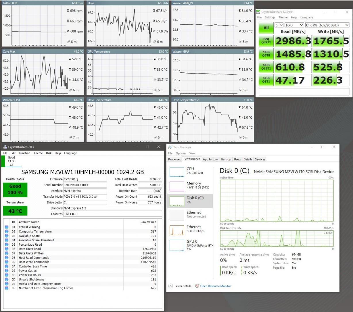

ebastler - wie sieht's mit den Temps auf deiner M2 aus - gibt es Performanceeinbrüche? Und falls nicht, hast du
noch einen aktiven Luftstrom, der an dem Teil vorbeistreicht? Überlege auch schon seit einiger Zeit eine M2 mit
dem KryoM.2 evo einzusetzen. Allerdings hätte ich das lieber mit nem Wakühler drauf, der wiederum aber nur
in der Non-evo Version ohne die Abrundung und LED Leiste daherkommt. Der ewige Kampf Optik oder Kühlung..
Moin, hilft dir das weiter?
Airflow hab ich recht wenig, bzw da unten fast gar keinen. Sitzt unter der GPU. Ich hab 3 intake Lüfter in der Front (wovon einer unter die Netzteil Blende zum NT pustet) und 3 outtake Lüfter im Deckel, dazu einen Intake hinten oben. Hier noch mit der alten GPU.
EDIT: Altes Bild war unnütz da total alt. Lade gleich n Neues hoch.
EDIT2: Here you go.
EDIT2: Here you go.
Super, hilft auf jeden Fall. Bei mir wäre die M2 im Sandwich zwischen den beiden GPUs, aber da in der
Nähe ist ein 120er der die Luft etwas bewegt - sollte passen. Wie ich sehe hast du die 1GB PM961 ver-
baut. Darüber hatte ich auch mal nachgedacht, hatte mich dann aber (damals) auf die 960 PRO festge-
legt. Leider weiß ich nicht mehr warum :d. D.h. ich muss erneut prüfen, ob ich auf meinem X79 die
SSD laufen lassen kann. Habe aktuell ein BIOS mit dem jemand behauptet, dies geschafft zu haben.
Habe auch die NVMe-gemoddete Version des BIOS. Muss ich austesten. :).
Schönes System, farblich abgestimmt, gefällt mir.
