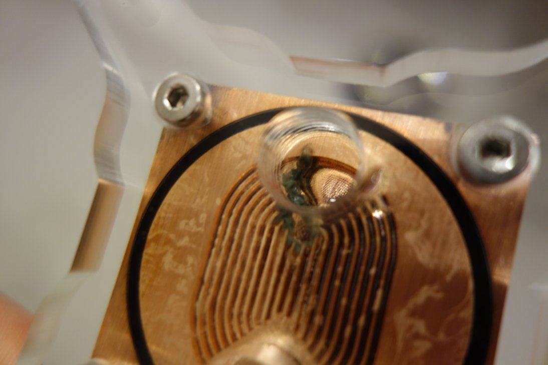

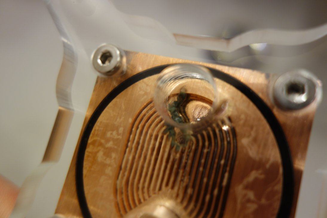

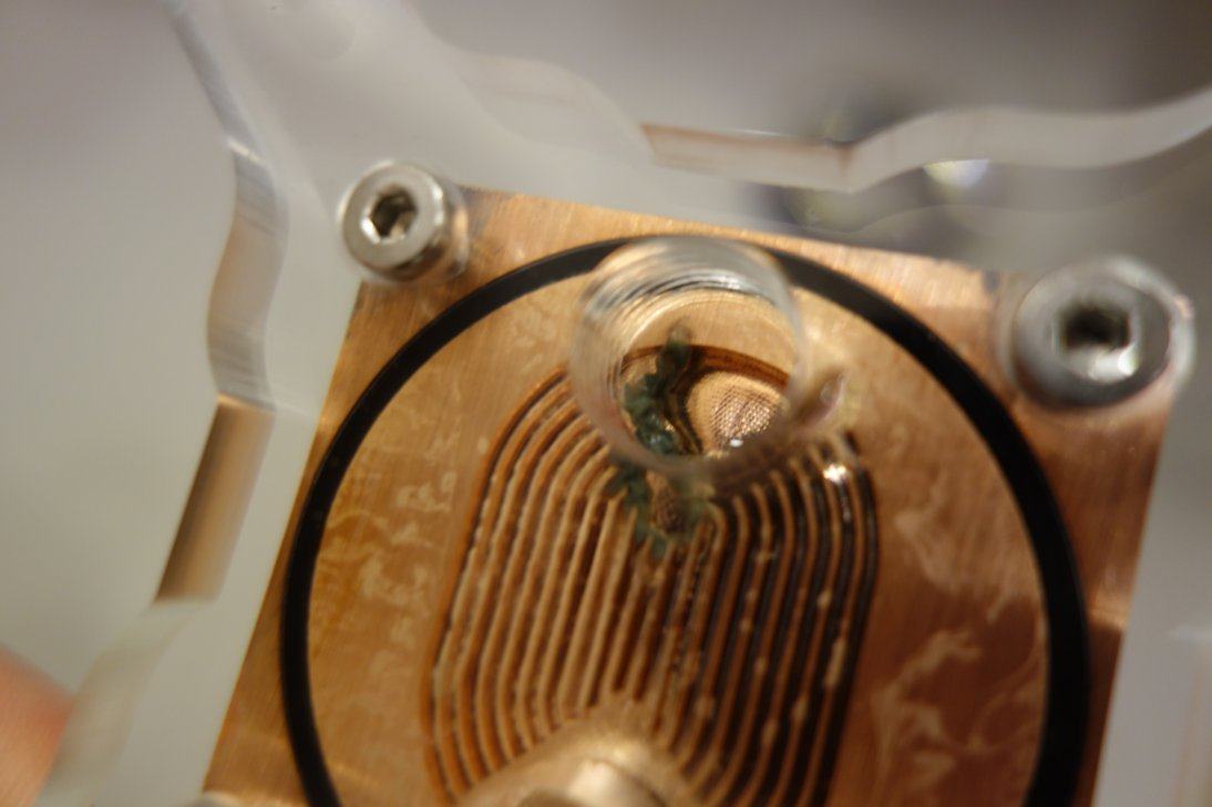

Ich seh da nirgends kritische Verschmutzungen. Die Kühlstruktur im Block sieht ja quasi jungfräulich aus. Einfach mit Spüli erstmal putzen, und dann gucken was an Ablagerungen noch da ist.

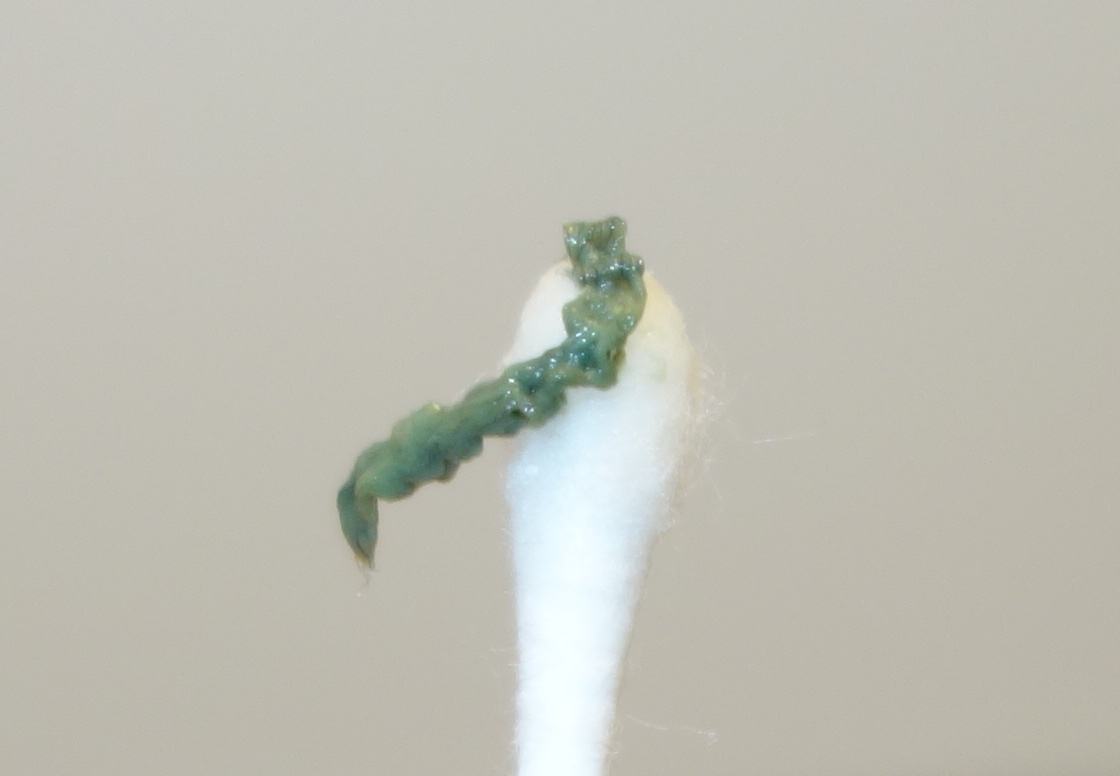

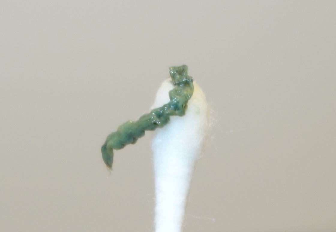

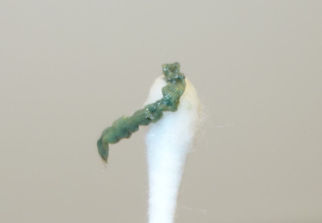

Am O_Ring der Laing, der ist auf der Innenseite zu Hälfte mit diesem grünen Schleim überzogen, sieht man nicht so gut.
Sauber machen ;) Die Laing hat einen EPDM O-Ring, der kann einiges ab.

Jop hatte ich schon trocken gemacht. Ich lasse jetzt erstmal die aquastream drin. An dieser dünnen Platte im GPU sieht man auch die Ablagerung, das sind dann so flocken im Kreislauf. Ich hoffe die ganzen Komponenten kommen langsam mal dass ich endlich umrüsten kann..

Vor ca. 1,5 Jahren bin ich umgestiegen von Masterkleer bpa free auf Norprene da ich endlich weg wollte vom Weichmacher der mir immer alles zugesetzt hatte. Der Schlauch war neu und alle Teile der Wakü habe ich ordentlich sauber gemacht. Durch die Radis Wasser durchgejagt mit Duschschlauchadapter. Leider hat sich mit der Zeit immer mehr Zeug was wie Weichmacher aussieht in Kühlern und Filter abgesetzt. Heute war das System dann komplett zu. Woher kommt die riesen Menge an Schleim her? Alte Ablagerungen aus den Radis? Mein G48 ist sehr alt, ich verwende schon fast 10 Jahre den gleichen geöffneten Behälter. Wird das eventuell schlecht mit der Zeit und flockt aus im Kreislauf?

Ich habe mich damit auch abgefunden. Heute beim Zerlegen wieder mal dasselbe aus dem CPU und GPU Kühler gefischt. Schlauch Tygon Norprene, G48 ~1:15, massig unvernickelte pure copper Komponenten im Kreislauf und von Beginn an ausschließlich Rohrradiatoren ohne Lötreste in wasserführenden Bereichen im Einsatz.

Der AF drei in der pure copper Version war jungfreulich, danach gab es einen Wechsel auf den bereits eingesetzten AC Cuplex aus 2001, den AC Kryos Next und den LE Narrow Line (beide neu). Beim GPU Kühler für die 1080Ti fand ein Wechsel von LE zu AC statt, auch beide zuvor nicht eingesetzt worden.
