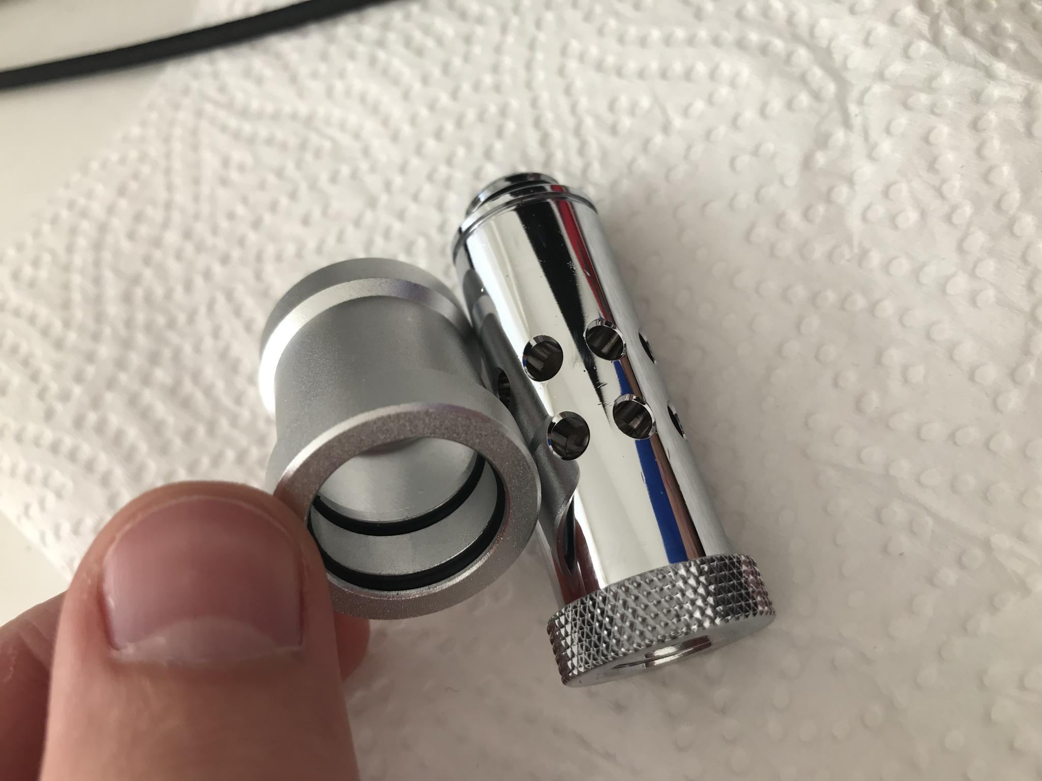

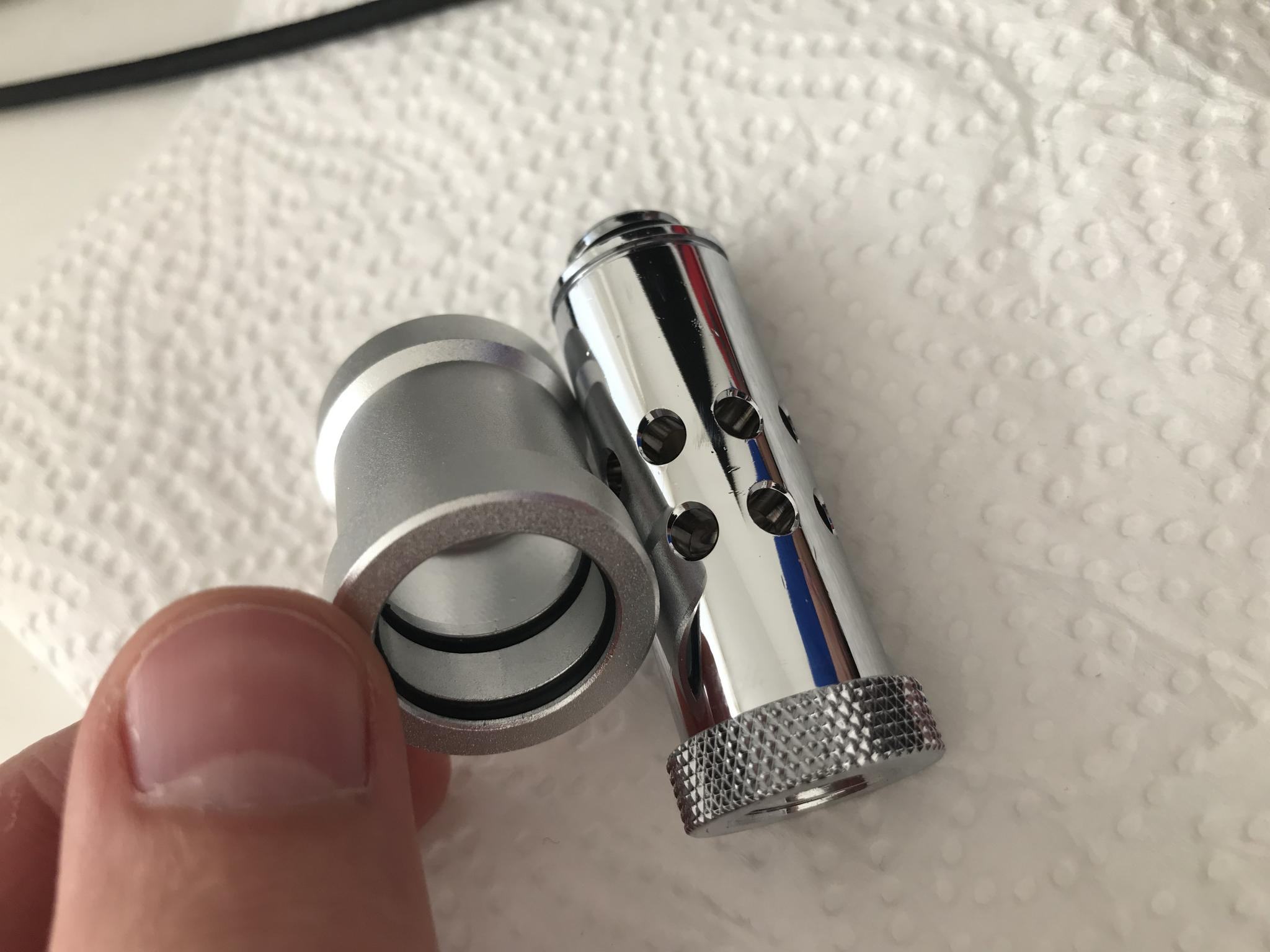

Klar ist nur der Überwurf aus Alu. Aber „nur“ wär ja schon schlimm. Denn dieser kommt dauerhaft in Kontakt mit Wasser. Wasserzusatz plane ich übrings nicht. Ich habe mal ein Bild gemacht:
Erkennt da jemand eine Legierung innen? Ich nämlich nicht.:(

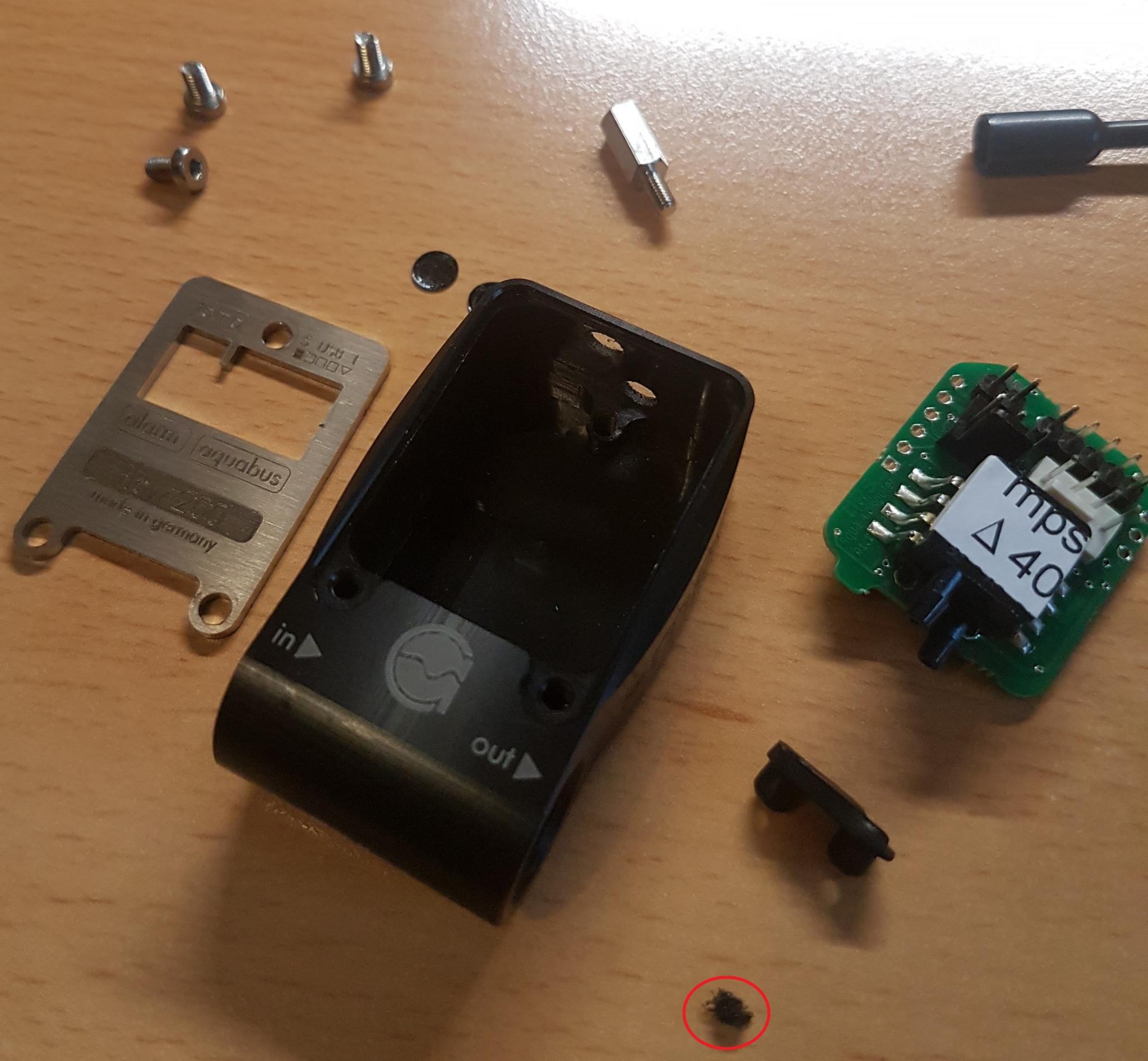

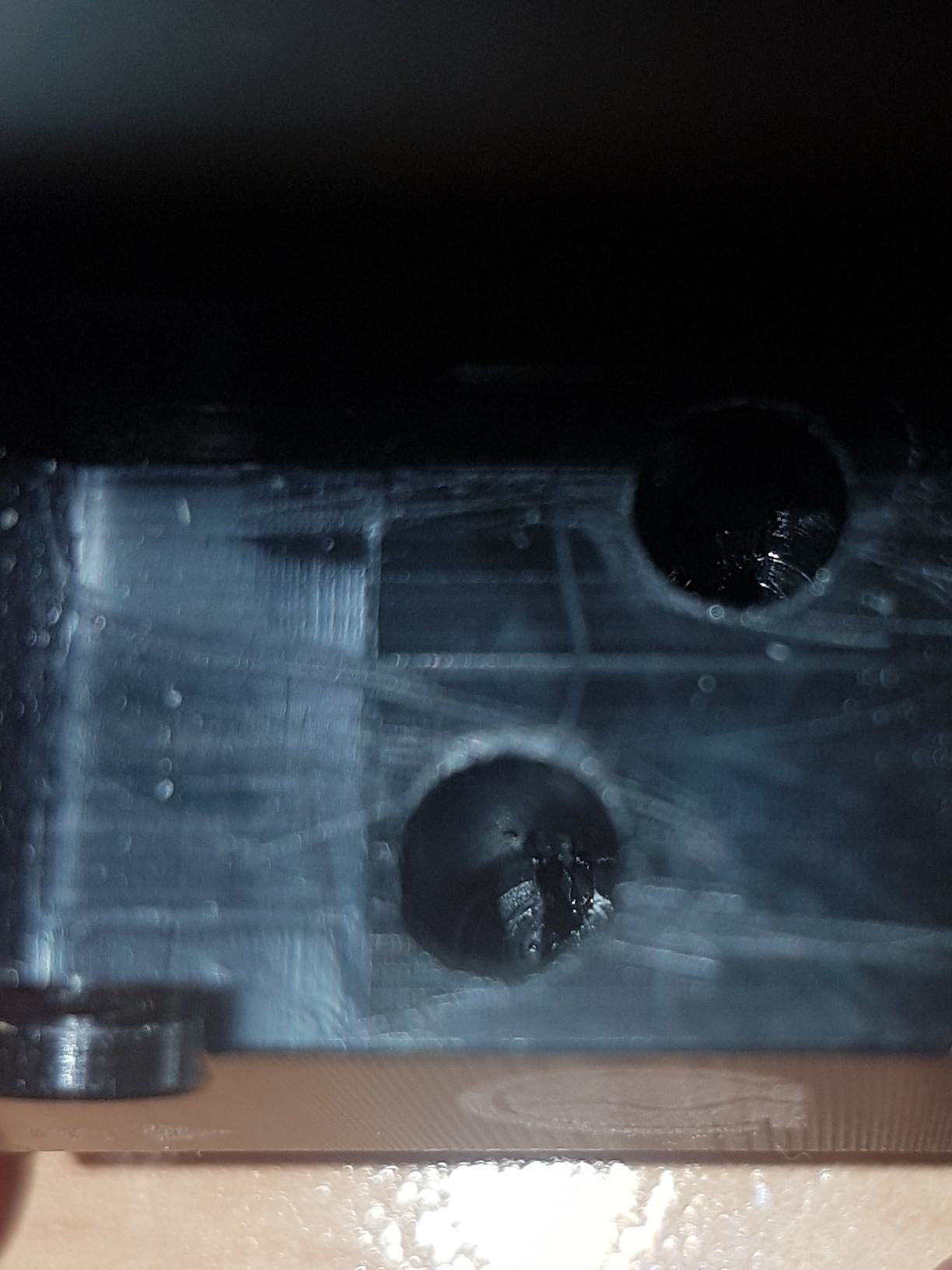

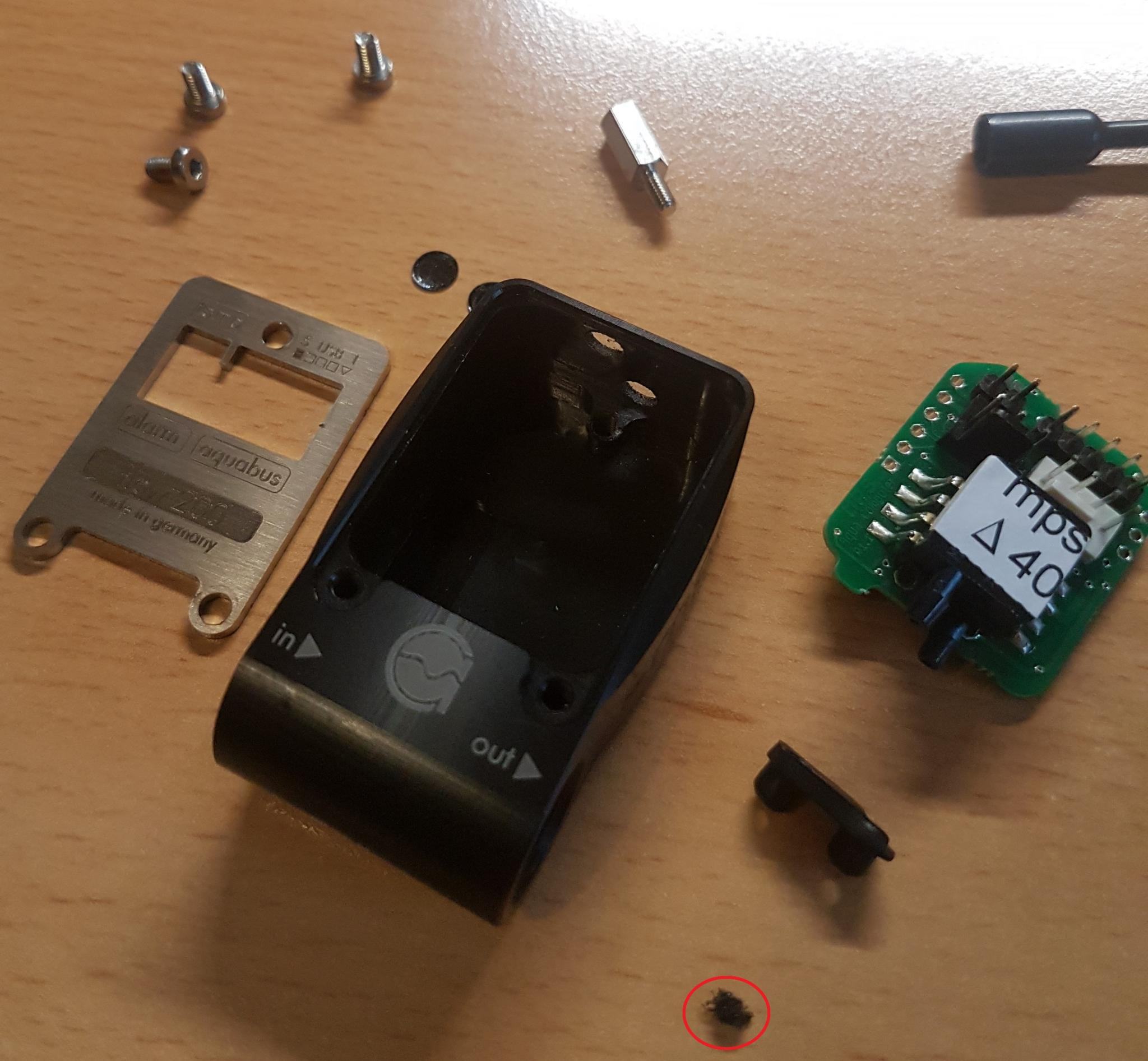

Ich habe eben das Teil (mps 200) nochmal auseinander genommen und doch noch etwas entdeckt: es war in dem einem Loch so ein kleines Knäul (roter Kreis) was so aussieht wie vom bohren des Delrins. Das wird wohl bei mir das Problem gewesen sein. Man sieht es nur echt schlecht und ich bekam es nur mit einer spitzen Pinzette heraus.
Anhang anzeigen 464464Anhang anzeigen 464465
Vielen Dank Andy, aber die Arbeit hättest dir doch nicht extra machen müssen. Immerhin hast den Fussel so entdeckt.
Ich muss den selbst mal zerlegen wenn ich den ausgebaut habe. Wie die Kanäle unten abdichten ist mir so nicht ganz klar.
@TurricanM3
Das Bauteil zwischen dem markierten Knäul und der Platine auf Andy_20s Bild dürfte aus Gummi sein. Darein wird der Druckaufnehmer gesteckt und der Gummi dann ins Gehäuse.
Das wird eloxiertes Alu sein.
