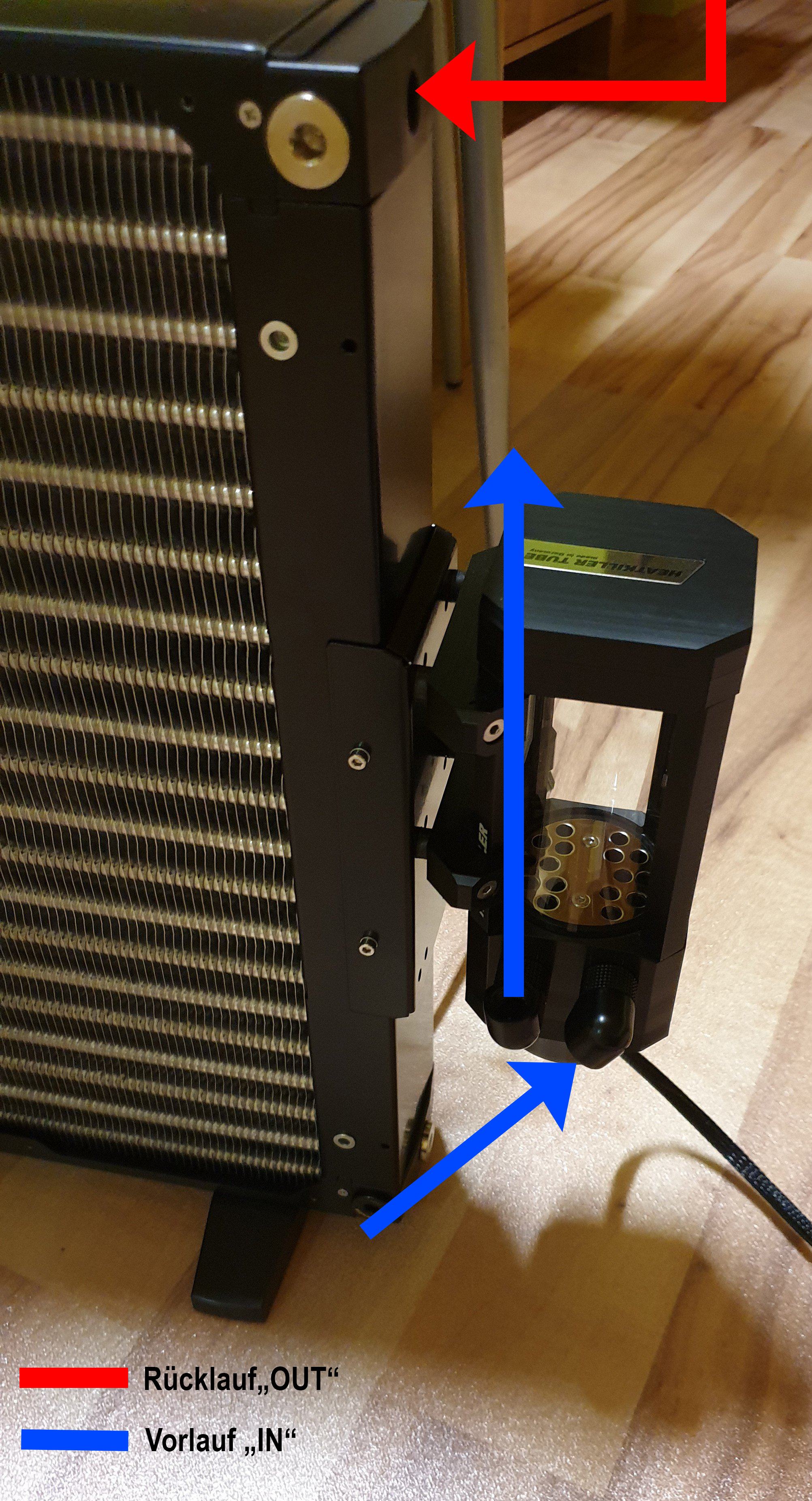

Warum sieht man hier im Forum oftmals die Heatkiller Tube mit der Multiport-Kombination am Mora3? Aus meiner Sicht geht der schicke Deckel Mechanismus samt einhergehender einfacher Befüllung verloren. Also eher nachteilig das Teil?
Meine Verschlauchung würde ich so wie im anfügten Bild planen.
DIe Verschlauchung ist halt etwas cleaner würde ich sagen. Bei meinem internen Tube bin ich aber auch ganz froh über den Deckel.
Finde das einwandfrei so bzgl. befüllen.
Ist halt mega praktisch den Auslass oben am MoRa zu haben und in den AGB darunter laufen zu lassen.
Deine Verschlauch verstehe ich gerade nicht so:confused:
