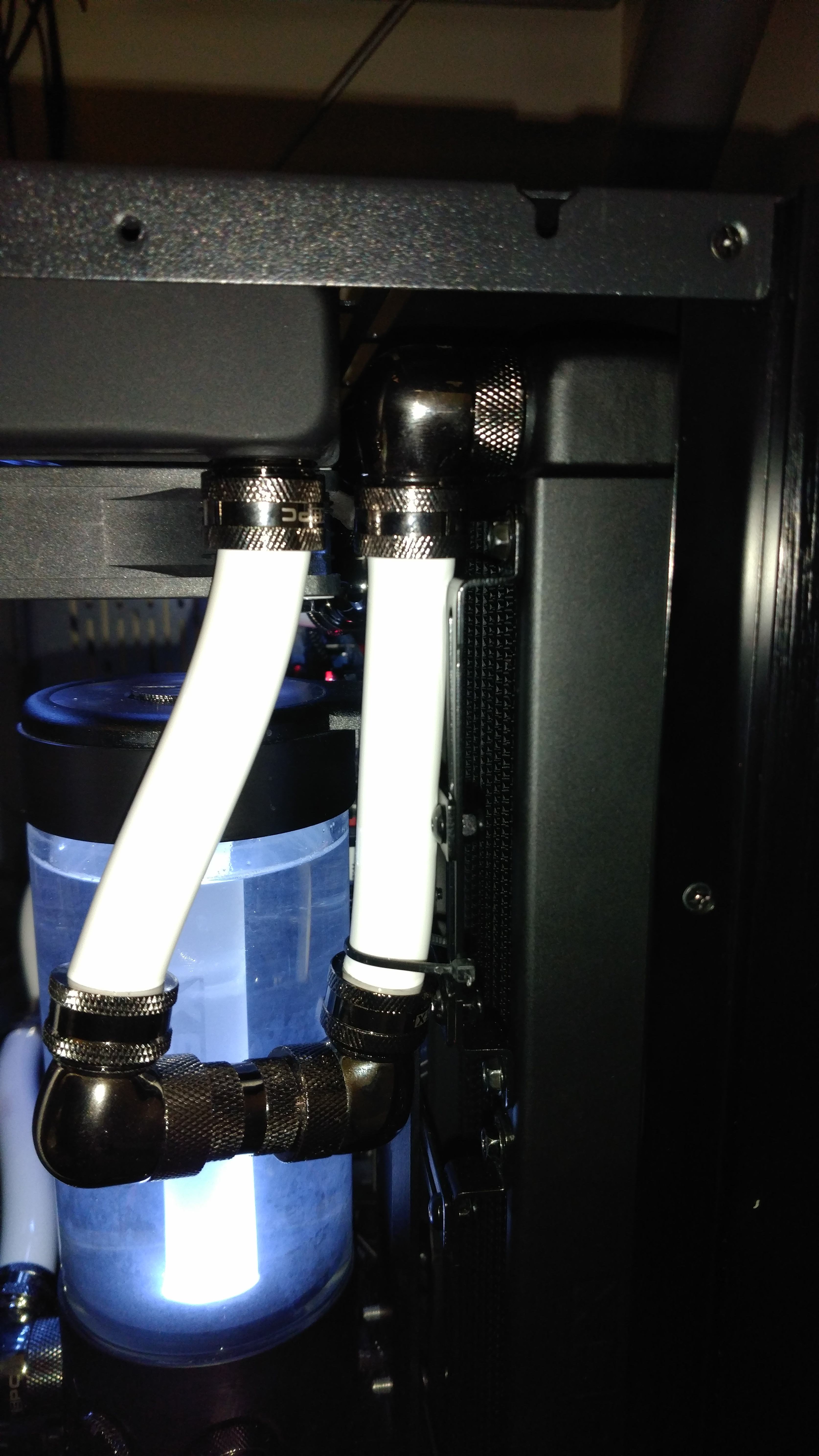

wie krieg ich denn raus ob dort 16/10er fittings passen oder doch nur 13/10er? gibts da irgendwie ne möglichkeit?
hatte diese geplant
also nebeneinander natürlich ;)
hab was gefunden

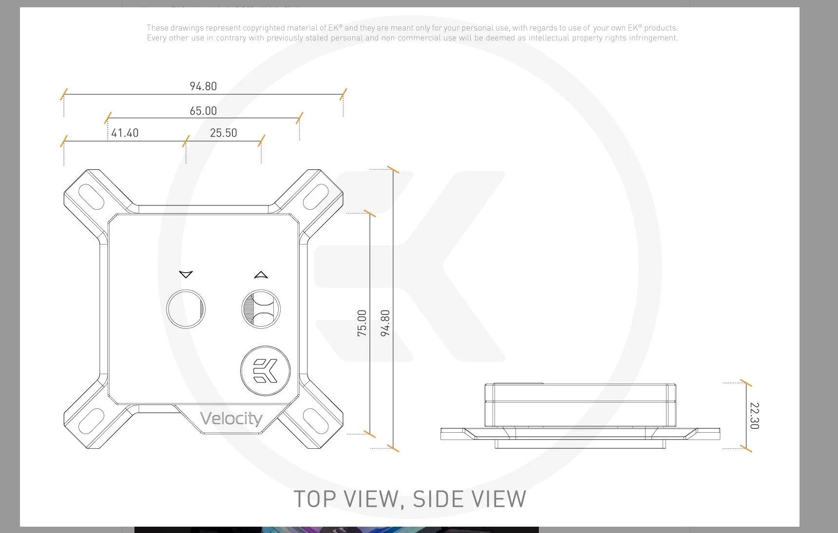

damit sollte sich das ja berechnen lassen
12,75mm ab loch
also müssten 16/10er fittings mit 23mm ja locker passen oder?
Also auf beiden Seiten, die du verlinkt hast, findest du die Infos, die du brauchst: Abstand der Anschlüsse auf dem Kühler und Außendurchmesser der Fittings.
ja ich bin so blind. das bild mit den maßen hab ich einfach übersehen :d

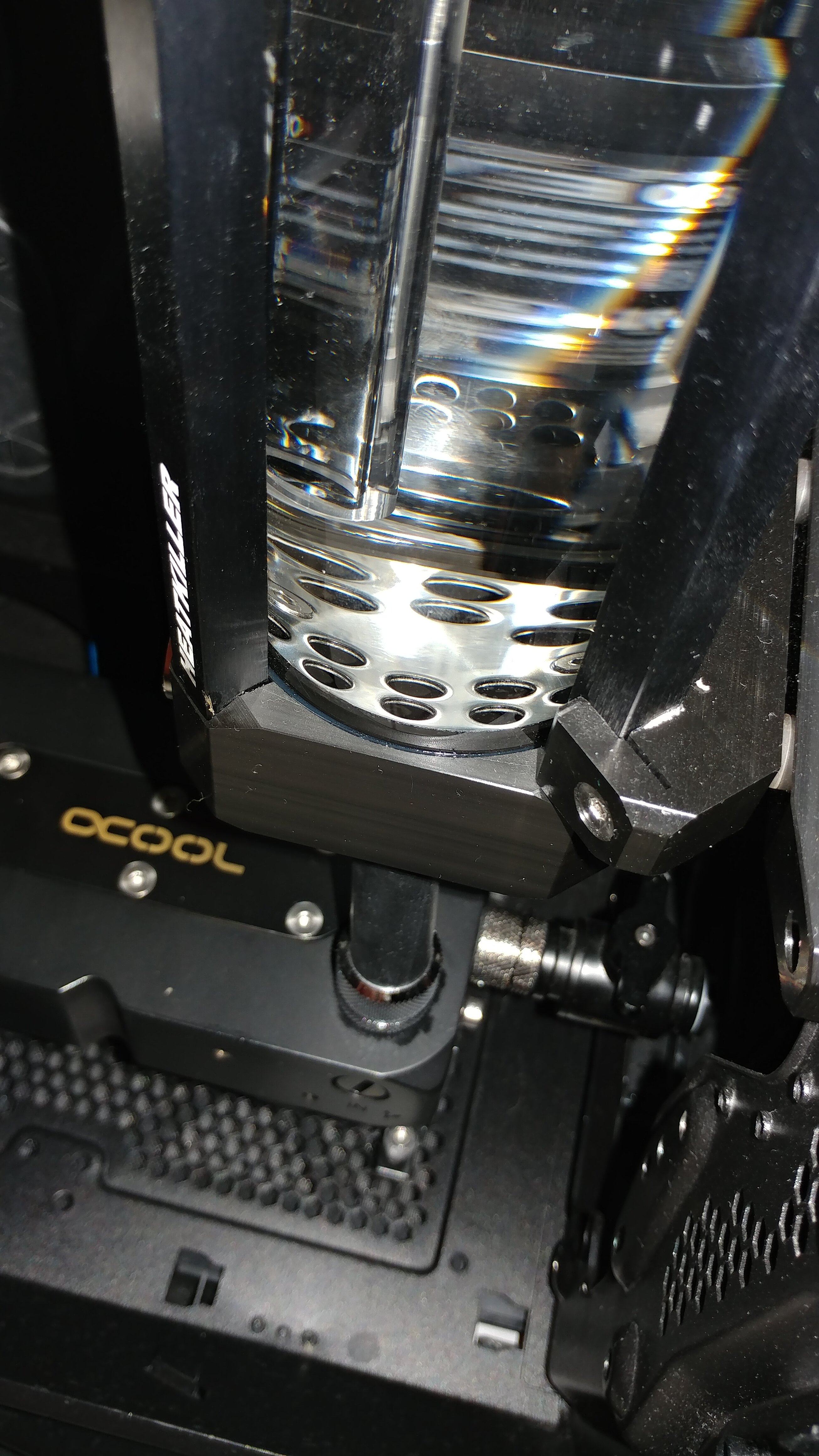

komm ich da mit nem 45 grad fitting vorbei?
und ich weis nicht ob ich für den deckel lieber nen xflow radiator nehmen sollte da ich sonst 2 schläuche hinten habe, was imho etwas blöd aussieht
Bestellung bei EKWB ging recht zügig, dafür, dass es aus Slovenien kam. Eine Woche glaube ich beim letzten Mal.
Dürfte sehr knapp werden, mit 16/10er würde ich es nicht drauf anlegen.

Die Bohrungen haben 25,50mm Abstand (Achse - Achse). Also passen Fittings die <25,50mm Außendurchmesser haben.
wo meinst du?
beim cpu block?
bei den classic PE´s ist der abstand der bohrungen zu nah an den lüfter > vermutlich passen hier keine 16/10er auf die selbe seite ?

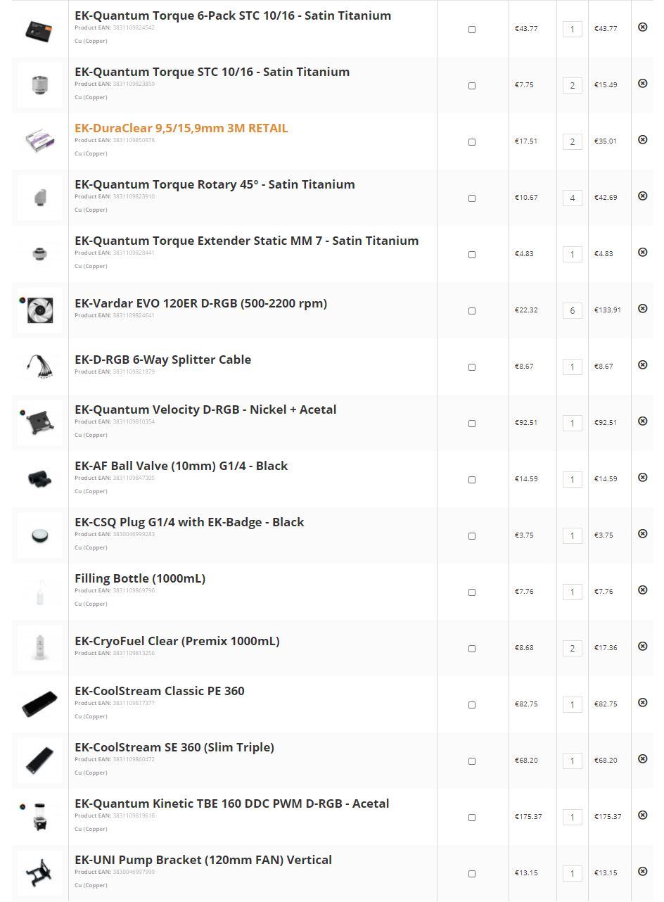

bin jetzt schon bei knapp 800 euro und die gpu wäre nicht im loop
scheiss fittings und lüfter.
taugen die ek vardar was?
Warum versteifst du dich dann auf EK? Der Kram ist zum Großteil teurer aber nicht besser als die Konkurrenz.
Die Fittinge abseits der Classic sind überteuert, ebenso die Kühler und Pumpen-AGB Kombis, Radis genauso.
Zu den Vardar: Arctic P12/14 PWM PST sind besser und kosten nur einen Bruchteil.
Der Duraclear in deinem Warenkorb ist absolute Grütze.
ich weis dass ich ohne EK günstiger komme :)
es spielt aber auch ein teil optik mit und da ist EK einfach meilenweit überlegen.^^
ist der schlauch echt mist? was hat der für probs?
was ist denn derzeit das was man nehmen sollte?
