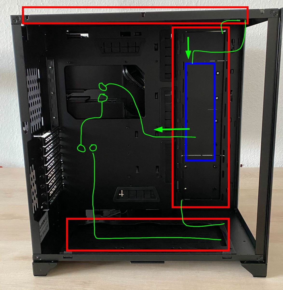

Bin gerade mal wieder am überlegen wie ich meinen Loop aufbauen soll.
Lian Li O11 XL, R5 5600X, 6800XT, 3x 360mm Radi (HW Labs GTS, 2x normal, 1x X-Flow), HK Tube mit Multiport-Deckel, Hardtubes sollen es werden
Variante a) AGB - CPU - GPU - 3x Radi - AGB

3x Intake scheint beim O11 XL aber wohl nicht so gut zu sein. Flussrichtung umkehren wäre von der Rohrführung halt schwer und rausblasen oben wahrscheinlich ineffizient (warme Luft und letzter Radi).
Unten rausblasen wäre halt doof, weil ich den PC auf Schreibtischhöhe habe werde und die warme Luft lieber nach oben/hinten raus haben möchte.

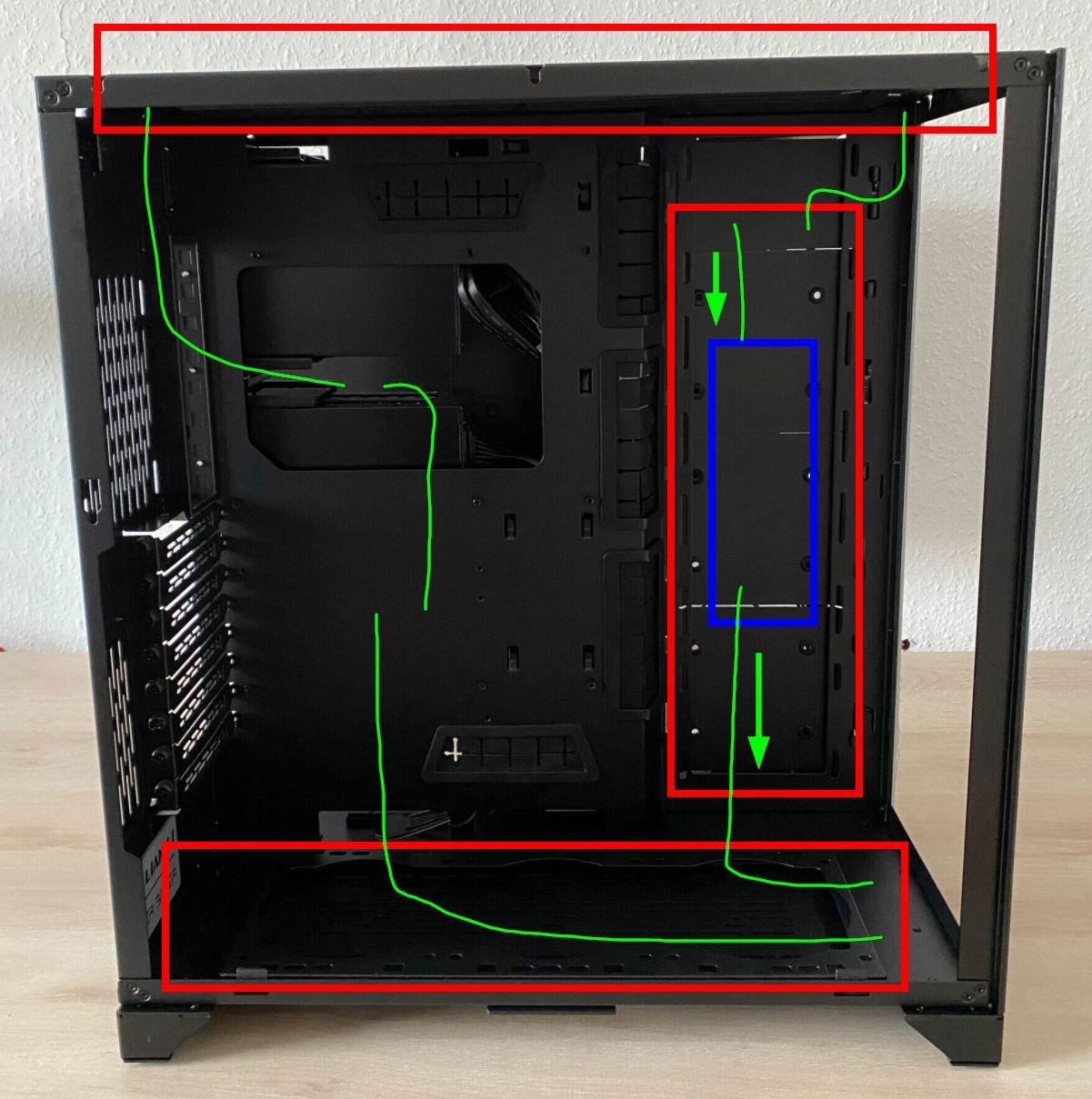

Variante b) AGB - Radi - GPU - CPU - 2x Radi - AGB

So könnte ich sowohl 3x Intake probieren oder rein: unten + Seite / raus: oben ausprobieren.
Wird meine erste Wakü, von daher gibt es da einen Favoriten oder sieht jemand Probleme die dem Laien so (noch) nicht auffallen?
Ich weiß, dass alles reinblasen oder rausblasen generell empfohlen wird. Ich habe aber bedenken, dass bei alle rein die Luft nicht so gut wieder raus kann und alles rausblasen zieht halt über die ungefilterten Öffnungen mehr Staub rein und würde mir die warme Luft dann auf Arme/Gesicht blasen beim Zocken.
Nee, nicht alles rein- oder rausblasen :LOL:
Wenn dann ist die Wakü-Empfehlung meist alle Radi-Lüfter reinblasen (damit die Radis max. gekühlt werden) und zusätzlich ein Lüfter hinten rausblasend ... das reicht dicke, bzw. findet die warme Luft auf jeden Fall raus ...
Von den beiden "grafisch vorbildlich designten" Varianten würde ich zu B tendieren, damit die "etwas kritischere" GPU nicht das vorgewärmte CPU-Wasser bekommt. :geek:
Wobei ich in meinem Optimierungswahn grundsätzlich lieber so aufbauen würde (auch wenn manche sagen, dass sei innerhalb eines Kreislaufes Wurscht - ich habe andere Erfahrungen gemacht, allerdings auf mehrere GPUs bezogen), dass je ein Radi vor GPU und CPU sitzt.

Ich würde mir überlegen den X-Flow unten zu verbauen, oder mehrere X-Flows zu verwenden. Grund: Ich denke es sieht nicht schön aus, wenn du im direkten Sichtfeld eine Leitung von vorne nach hinten zur GPU ziehen musst. Da würde sich oben und unten perfekt ein X-Flow anbieten.
Naja, ist ja nur ein 5600X bei mir, ich erlaube zwar etwas mehr bei voller Last als die Stock 65W aber beim Zocken wird die CPU wohl eher selten 50W+ abgeben, ich denke das Wasser wird hinter der CPU wohl max. 1K wärmer sein als vorher.
Naja, ich habe die Radis halt schon hier und eigentlich für die Version a gewählt.
Unten den X-Flow wird halt schwer weil der Anschluss dann in der Ecke unter den Slotblenden auf der Mainboard-Seite liegt und den unteren Radi kann man auch nicht in seiner Position leicht schieben wie es oben und in der Seite geht.

Alle drei Radis mit Push/Pull bestücken (ja, auch in der Seite funktioniert das) und alle Radis in eine Richtung. Das Heck ist ja recht offen und das reicht für die Abluft. Durch Push/Pull hast du einen guten Luftstrom und das gleicht die geschlossene Front gut aus.
Ich weiß nicht ob oben genug Platz für Push-Pull ist mit dem 12V-Stecker und dann würde definitiv mein AGB auch nicht mehr passen. (HK IV Tube D5 200)
