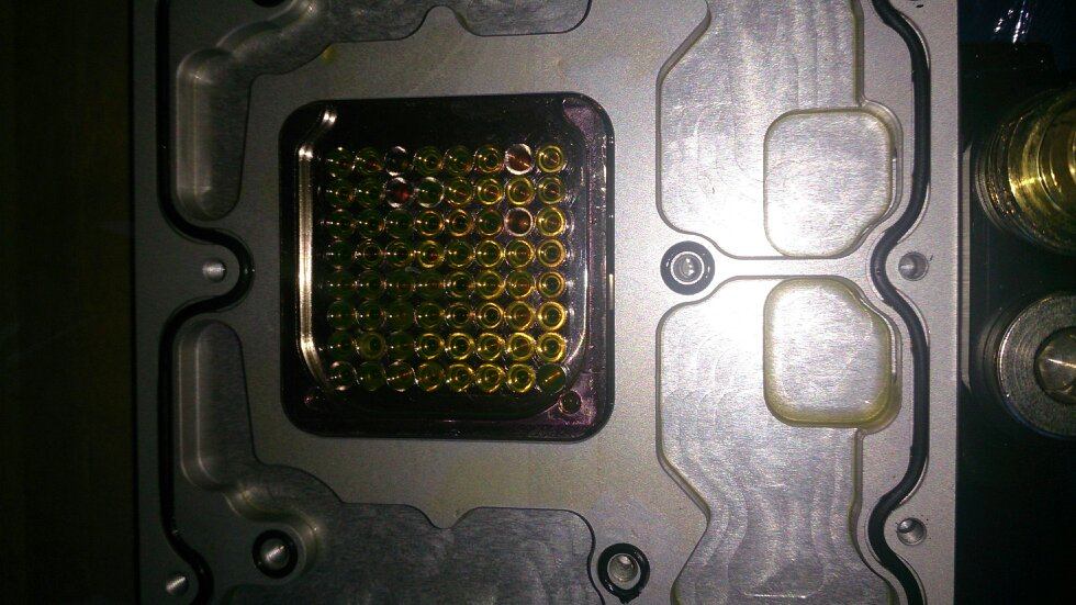

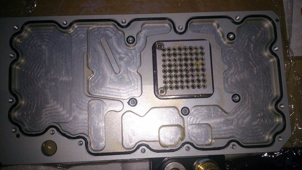

Kann mir mal jemand sagen wie der Innovatek hier genau funktioniert? Einlass wegen Fließrichtung scheint rechts zu sein.
Dennoch finde ich den Bereich für die Spannungswandler immer irgendwie trocken. Das Teil glänzt auch durch ziemlich hohe Temperaturen.
...sent by Hirschi on Androids
