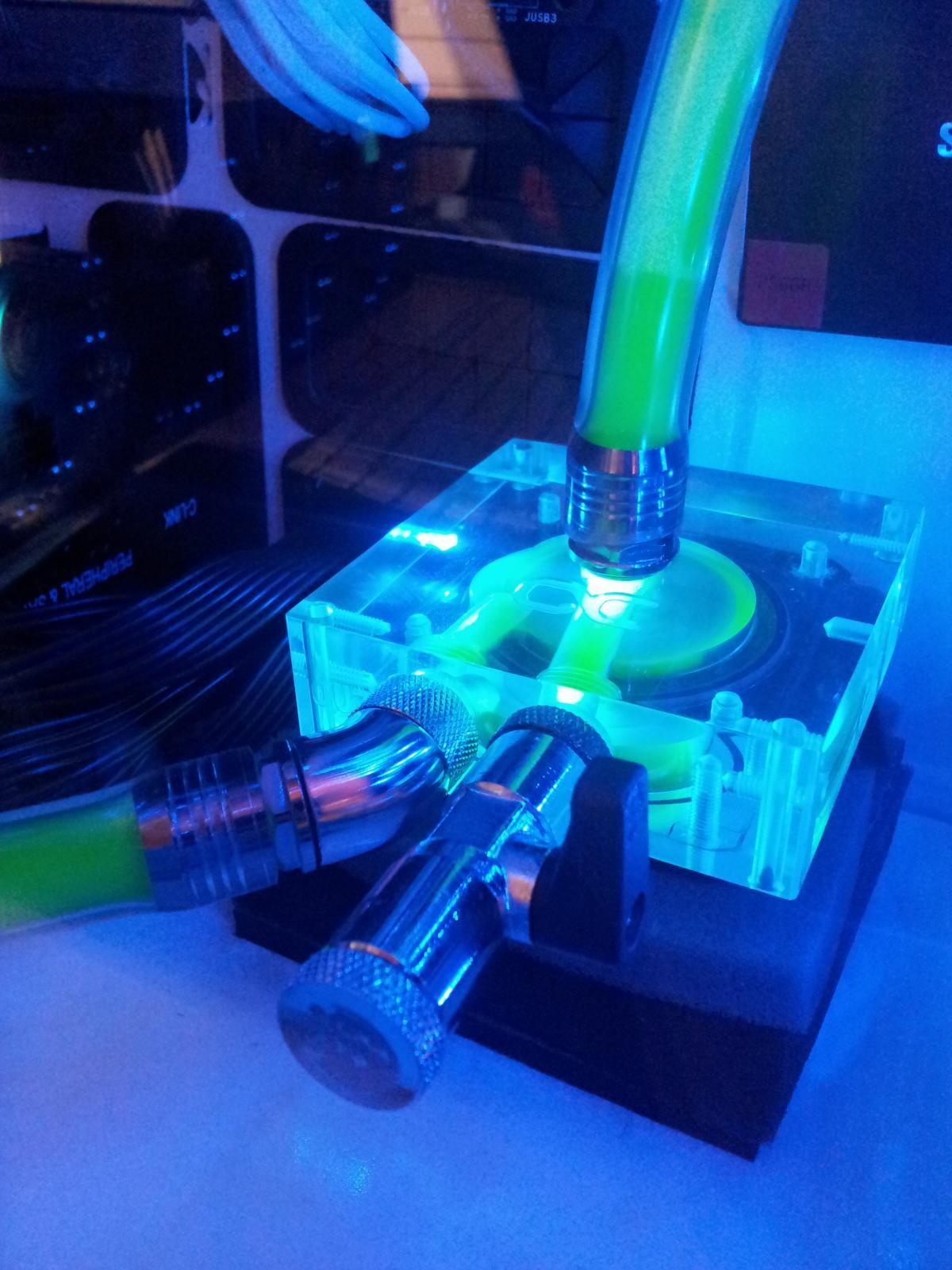

Das mit der Schüssel ist fürn Arsch wenn der Schlauch kurz ist oder die Pumpe irgendwo befestigt ist. Dann lieber für 10€ ein Doppelnippel mit Ablasshahn kaufen. Dann kann man auch im Falle eines Lecks innerhalb von Sekunden den Kreislauf leeren.
Kugelhahn beste... manch einer denkt halt dran und andere eben nicht.
Gruß JM
