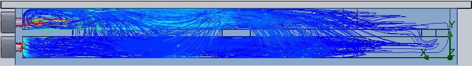

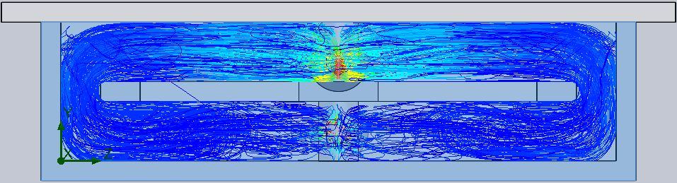

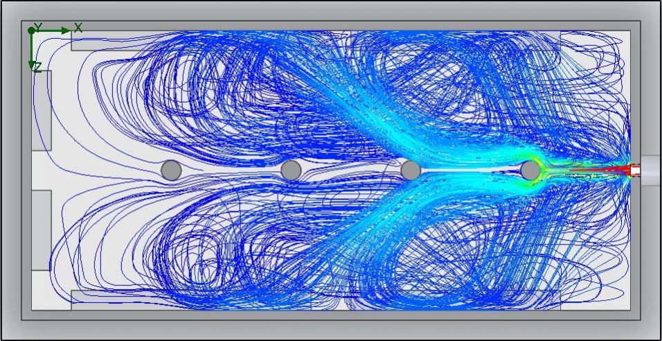

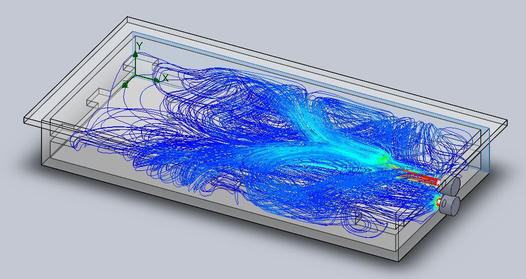

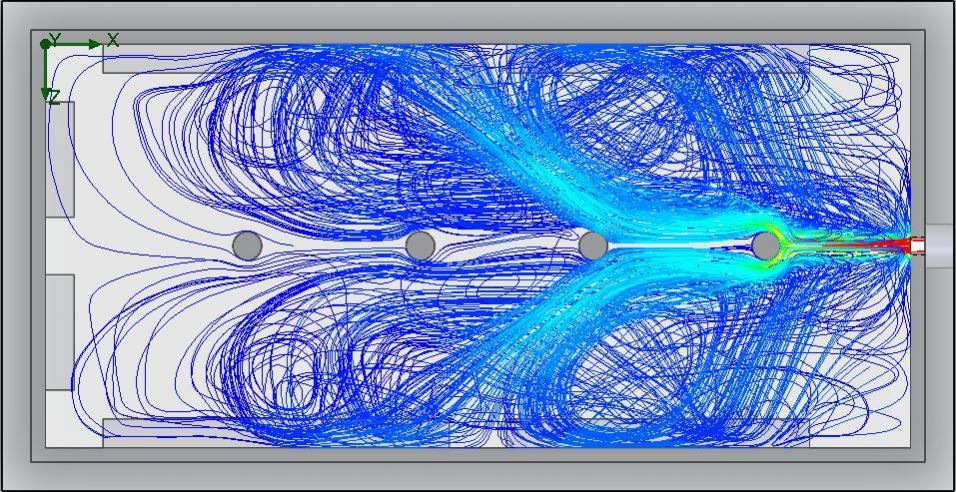

huhu
ich hab gerade malwieder mein solidworks ausgekramt und zur entspannung nen bischen was rumgebastelt und gleich mal mitm flow simulation beschäftigt
da kam mir der gedanke bastel dir mal nen (top)agb
hab da zu erst den von martma nachmodeliert, aber der geviel mir nicht
und irgendwie kam ich dann auf die idee nen 2 schichtigen agb zu bauen
also gesagt getan und gleich mal flow simulation laufen lassen und das im anhang kam bei raus
als erklärung:
berechnung lief mit 120l/h am einlass und 1pa gegendruck am auslass, als delta der volumenströme wurde mir dann ausgespuckt 0,0009.........l/h^^
farbverlauf ist von rot 0,8m/s strömungsgeschwindigkeit zu dunkelblau 0m/s
was haltet ihr da von, meint ihr das würde sich lohnen mal real zu bauen?
(bei den 4 stäben inner mitte vom agb hab ich übrigens vergessen noch bohrungen zu erstellen für 5mm led's)
müsste nur die stäbe besorgen weil hab noch ca 2m² 5mm starkes röhm plexis gs zuhause liegen (was man so findet wenn man mal aufräumt^^)
