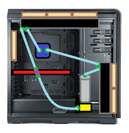

So hab mal meinen Plan gezeichnet
Bei der Grafikkarte kommt zwischen die zwei Anschlüsse erstmal ein Doppel Innengewinde rein, da ich meine HD7950 nicht Wasserkühlen werde, das geschieht dann später, vorraussichtlich mit der nächsten AMD High End Grafikkarte.
Dann lass ich einfach das Wasser ab nehm alte Grafikarte raus mach Innegewinde raus und ersetze beides durch die neue mit GPU Kühlung, fülle Wasser ein
Noch eine Frage: ich werde ein Vierfach Innengewinde holen weil das dreifach von XSPC erst ende September lieferbar ist und eine Seite mit einem Verschlussstopfen zuschrauben. die andere Seite bekommt ein doppel Außengewinde und daran einen Hahn
Wäre es schlecht dieses Konstrukt direkt nach der Pumpe zu bauen weil dort der Druck am höchsten ist? (ich werde den Hahn sicherheitshalber normalerweise auch mit einem Verschlusstopfen zuschrauben)
Und das Befüllen des ganzen geschieht ja so: solange in AGB Wasserzeug rein füllen bis der nicht mehr von selbst abläuft und dann Pumpe kurz anschalten und danach alles wieder nachfüllen, pumpe kurz anschalten usw. bis es lückenlos in den AGB fließt und dann wenn alles dicht ist kann ich alles anfeuern...
richtig?
