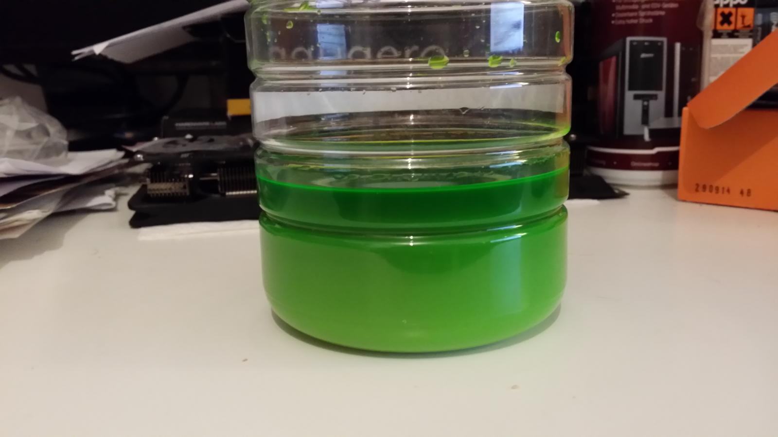

Das mit dem das sich dass Pastel absetzt hab ich auch. Aber nur wenn der PC so 2 Tage nicht an ist. Hier noch meine Ersatzflasche mit dem grünen. Da sieht man es am besten.
