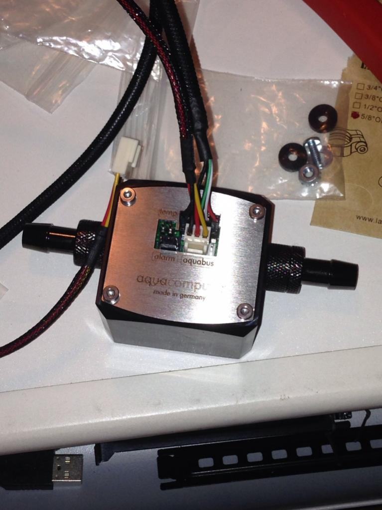

Wenn hier schon so von Aqua Computer Produkten und Sensoren geplaudert wird, bei meinem "High Flow USB" waren nur zwei Kabel dabei (laut Handbuch sogar korrekt so)........
Warum ist das AquaBus-Kabel nur 3-polig?
Für "temp" habe ich kein Kabel, kann ich die Wasser-Temperatur trotzdem auslesen?
Kann ich alles über die AquaSuit überwachen?
Danke schon einmal :)
