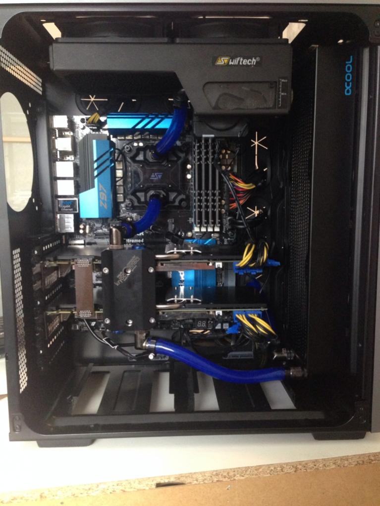

Moin Moin, ich habe ein Problem:
in einem sehr kleinen Gehäuse habe ich im Moment 13/10er Alphacool-Schlauch mit Bitspower 10mm Tüllen verbaut. Leider leaken die, sobald man an nen Schlauch rann kommt. Deswegen bräuchte ich jemanden, der mir sagen kann, welcher Schlauch mit den 10mm Tüllen von Bitspower gut funktioniert. Bevor jemand fragt: nein, Schraubis gehen aus Platzgründen nicht überall, 11/8er Schlauch ist zwar u.U. möglich, kostet mich dann aber nochmal nen ganzen Satz Schraubis...

Vielen Dank noch einmal Leute dass ihr mir heute morgen alles bezüglich der "High Flow USB" erklärt habt :)
Gleich wird befüllt
(ja, ich weiß, CM gehört nicht zu meinen Stärken :fresse:)
Ein Trichter, oder ne große Spritze zum Befüllen ist praktisch @Amnesie :)
@Mingaboy: Kauf einen schönen 5,25" AGB
Bei mir ist grad zufällig ein Monsoon 2x5,25" AGB frei geworden *Hust*
So, besten Dank noch mal an die, die mir geholfen haben. Jetzt geht's. :) :wink: Ich trottel hatte zwar das intere USB Kabel an die AS XT angeschlossen, am mainboard selber war aber noch das interne USB vom Tubemeter. Schade das Mainboards meistens nur 2 interne USB Anschlüsse haben, bräuchte min. 4 wenn ich die corsair link Anschlußgeschichte mit einbeziehe!
Für mehr interne USB kann ich das NZXT "IU01 USB Expansion" empfehlen. Einfach Googlen - Top Produkt!
