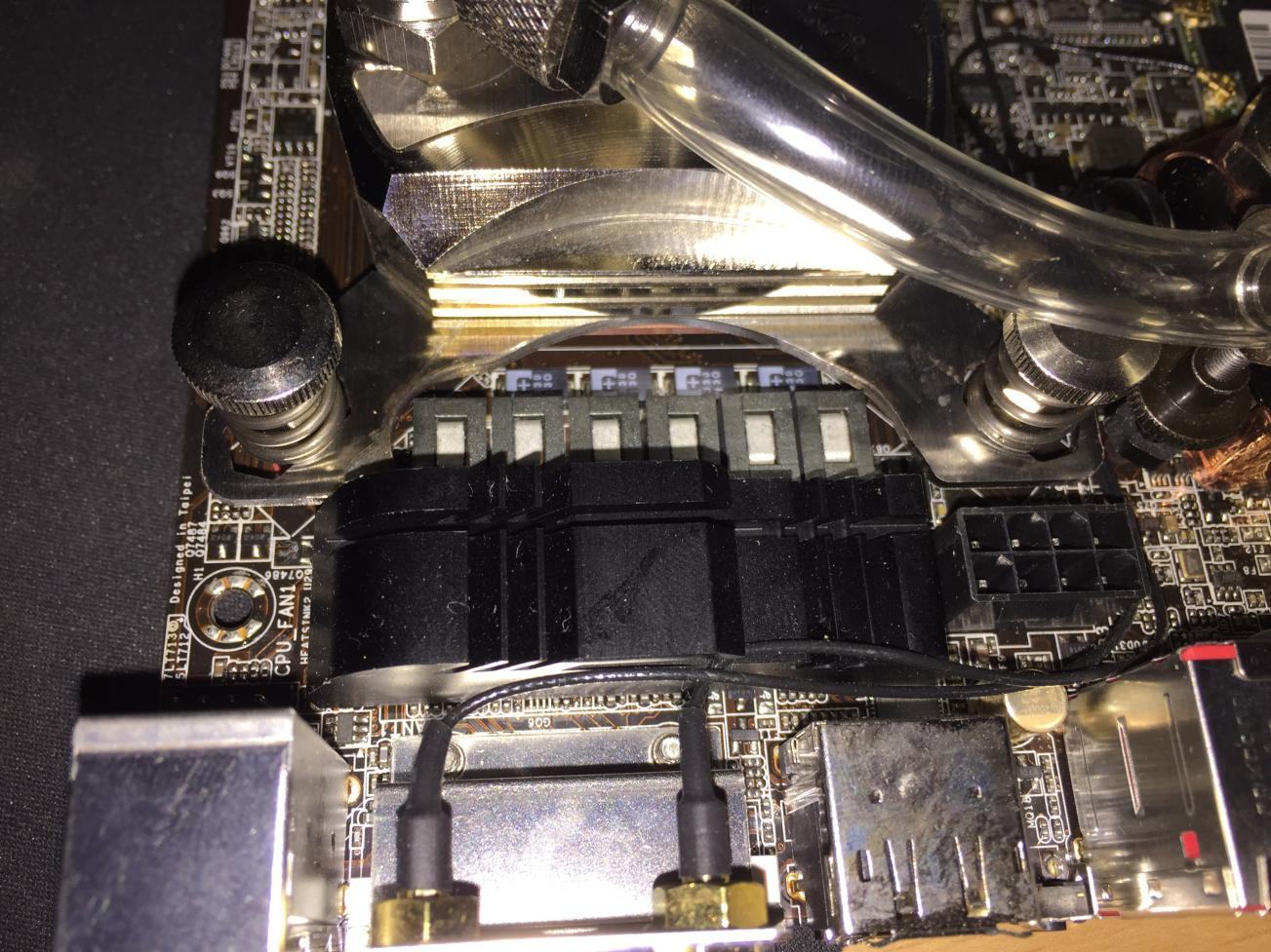

so, manchmal muss man auch mal beweisen das man Eier hat :d
Xeon 1230 erfolgreich geköpft und den cuplex kryos ohne Heatspreader drauf. Funktioniert wunderbar, man darf nur die Rändelschrauben nicht maximal anknallen, sonst biegt sich das PCB der CPU unter dem druck. Da bietet das Kit von Ekwb sicherlich einen neuen "Anschlag", aber wenn man aufpasst, geht das auch so! Temperaturen konnte ich allerdings noch nicht testen. Hatte noch kein Wasser im Kreislauf. Das ganze lief erst mal nur "trocken" bei 31°C im idle.
Viel wärmer wird mein 1235v2 oder wie das Ding heißt (mit GPU) auch nicht unter Luft :fresse:
Gesendet von meinem Nexus 5 mit der Hardwareluxx App
Müsste mit dem cuplex kryos delrin dann ja auch super gehen (Pentium Anniversary ohne IHS). Da zieht man ja sowieso nach eigenem Ermessen an.
Musste halt den Halter etwas modden. Der ganze Kühler kommt halt deutlich tiefer
