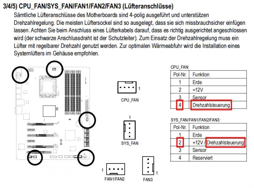

Ich benötige mal wieder eure Hilfestellung,
momentan habe ich den Koolance-Durchflusssensor verbaut. Doch das Problem liegt hier beim Auslesen. Hier liegt ein Umwandler bei der mir ein Tachosignal wie bei einem Lüfter ausgibt in ml/min.
Jedoch wird dieser Wert bei der CPU mit 1620 ausgelesen und an ALLEN anderen Lüfterports mit 1920. Meine Hardware ist in meiner Signatur. Hat jemand eine Idee oder sonstige Erfahrungen in diese Richtung gemacht?
CPU-Lüfteranschluss: Irgendwelche Einstellungen BIOS/Speedfan/etc. eingestellt?
Versuchsweise würde ich mal einen Lüfter am CPU-Lüfteranschluss und auch an den MB-Lüfterports testen und schauen, wieviel RPM jeweils angezeigt werden.
Ich lese direkt aus dem Bios aus.
Das mit dem Lüfter habe ich auch schon gemacht, läuft immer sauber auf 1960 also die knappe 2000 Umdrehungen die er bringen soll...

Auf Seite 20 steht:
1 Pin Erde
2 Pin 12V bzw. Steuerung bei Sys Lüfter
3 Pin Sensor
4 Pin Reserviert bzw. Steuerung bei CPU Lüfter
hmm hab ich was übersehen?
