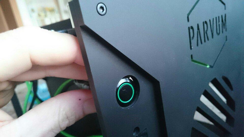

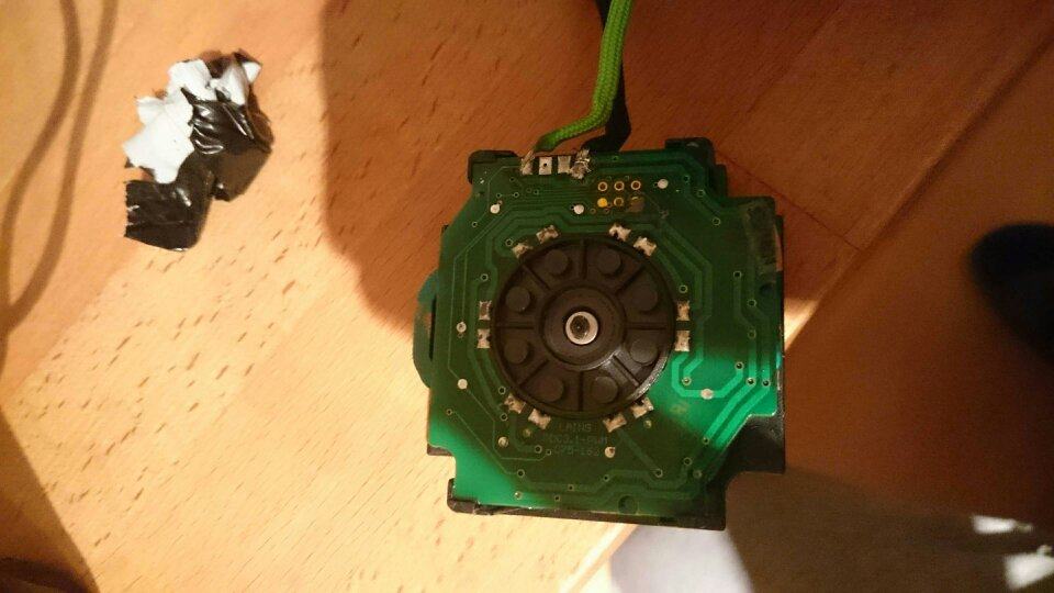

Ahjo... Ich musste mir auch gerade ein neuen Vandalismusschalter bei Amazon bestellen... 10,98€ incl Versand... :/
Meiner ist leider ein 16'er....
... Und das vorgegeben Loch ist 19mm....*argh...
