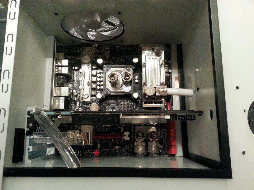

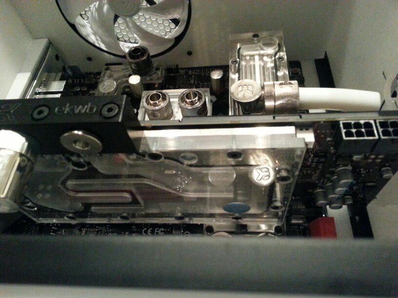

Hier mal mein Zwischenstand. Rechts kommt noch n Aquatube rein.
Wasser wird schwarz. Und endlich geht der Gigant in Betrieb:)
