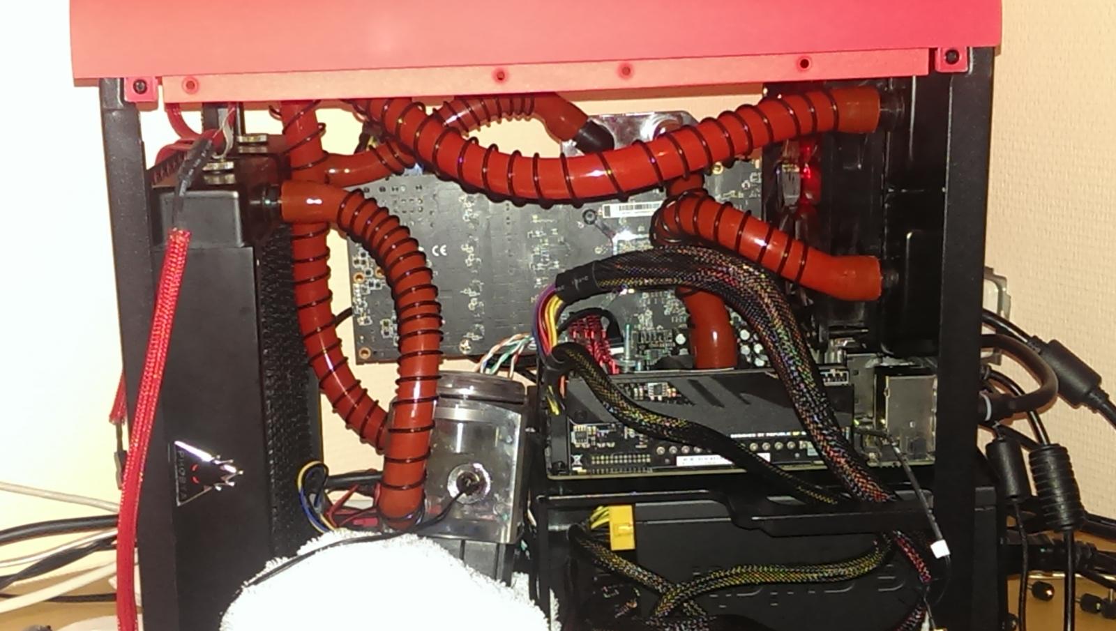

Habe das System jetzt mal ordentlich durchgeschüttelt, der Wasserstand ist jetzt auch konstanter...
Leider bleibt das Problem mit der Cpu Temperatur:/
Also die Gpu bleibt kühl, dh so 30℃, folglich kann es ja nicht daran liegen dass das System nicht vollständig gefüllt ist oder?
Hier dann noch ein Foto vom Aufbau, und ja ich weiß dass man die Verschlauchung eleganter lösen kann;)

Ui, die Pumpe ist unter dem AGB integriert?
Der Kühler sitzt fest auf der CPU?
Den evt. vorhandenen Plastikschutz unterm Kühler hast du abgezogen?
Was ist das für ein AGB und wie ist dort die verschlauchung gelöst? Also wo ist der rücklauf?
Rein aus Neugier, zu dem Problem mit den CPU temps tut das nix. Da würde ich mal sagen kühler lösen und wieder ordnungsgemäß befestigen.

Gehen Ein und Ausgang beide unten raus?
@FeuerToifel:Ist ein Bitspower Mini Agb.
Hinten ist der Einlass, vorne Auslass.

Ja also der Einlass ist hinten, Auslass vorne.
Was für einen CPU Kühler hast du?
Durchfluss ist aber vorhanden?
Das Wasser sollte nur minimal absinken beim ausschalten.
Hat hier jemand ein EK-DDC Anti-Vibration Mounting Kit da und kann mir sagen, ob die Gummi Nippel mit dem kurzen Gewinde ein M3 Gewinde haben? Und hat evtl jemand schonmal die Anti Vibrations Gummis von EK, mit einem Bitspower Pumpen Heatsink verbaut und weiß daher ob das ganze passt?
Bitspopel bietet da selber ja bisher nix an?!
@BenGun_:Einen Cuplex Kryos Delrin.
Hmm da ich keinen DFM angeschlossen habe, weiß ich es nicht 100%. Gibt es denn keine Möglichkeit um zu überprüfen ob der Kreislauf wirklich voll ist?
Selbst wenn er Ein und Ausgang vertauscht bremst das etwas und die Temps gehen ein bisschen hoch, aber 80° niemals.
Wärmeleitpaste haste dazwischen gemacht?
Ansonsten vorher die Sachen gespült?
Nicht das sich irgendwas im Kühler festgesetzt hat?

@Skyrunner90: Ja unter Lukü ist alles i.O.
@Braddock: Ja, aber glaube dass die Cpu im Idle auch wenn es vertauscht ist nicht auf <80℃ gehen sollte...
@BenGun_: Ja WLP habe ich dazwischen gemacht, habe sie auch schon mehrmals neu draufgemacht.
Hatte den Kühler vorher schon in Betrieb da war alles ok.
Aber mir ist jetzt noch aufgefallen dass im Schlauch der zum Einlass der Pumpe führt das Wasser sich komisch bewegt. Wenn ich den Pc ausschalte steigt das Wasser rauf zum Radi. Es entsteht dann auch glaube ich ein Überdruck, denn das Wasser spritzt sehr leicht aus dem Anschluss des Radi. Im Betrieb ist er nämlich dicht...

Das hört sich stark nach Luft im System oder einem knick im schlauch an, von dem was du so schreibst.
Meine Empfehlung wäre alles einmal auseinander nehmen und neu zusammenbauen
e: am pc, video nun auch angesehen, da ist eindeutig luft im schlauch.
dein system ist laut deiner aussage ja dicht. lege das mal in betrieb auf die seite. und auf die andere. einfach mal sehen, was passiert

@FeuerToifel: habe das System auf beide Seiten gelegt, Problem bleibt aber weiterhin bestehen:/
Habe jetzt auch noch bemerkt dass man an einigen Schläuchen das Wasser sieht, es fließt jedoch nicht.
bei deinem video sehe ich noch bevor ich es abspiele, dass der schlauch etwa ab der hälfte nur noch mit luft voll ist. so sollte es nicht sein.
das auf die seite legen natürlich in betrieb, denke mal, das hast du auch gemacht. da sollte nach möglichkeit keinerlei luft mehr sein, ausser im agb.

Hmm stimmt, aber was kann ich denn noch machen?Es ist ja auch komisch dass das Wasser in dem Schlauch nach Ausschalten des NT nach oben schießt...
Ja habe das im Betrieb gemacht;)
