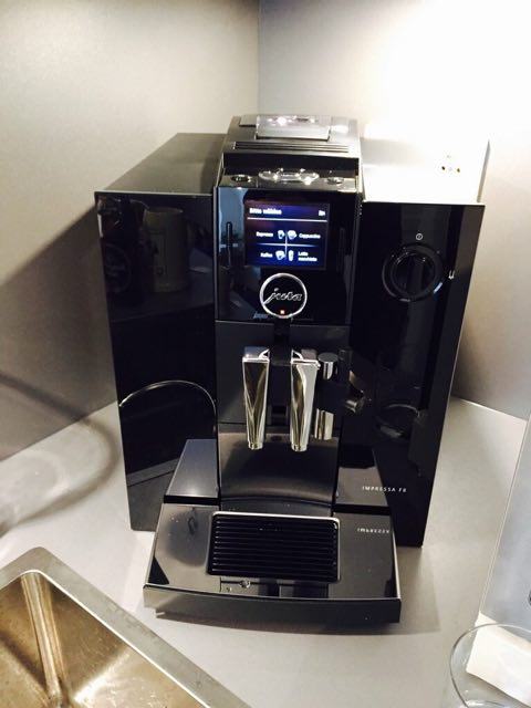

Mal schauen... Vllt mach ich nach ForestCat einen Jura Mod ImageUploadedByTapatalk1428706343.307774.jpg
