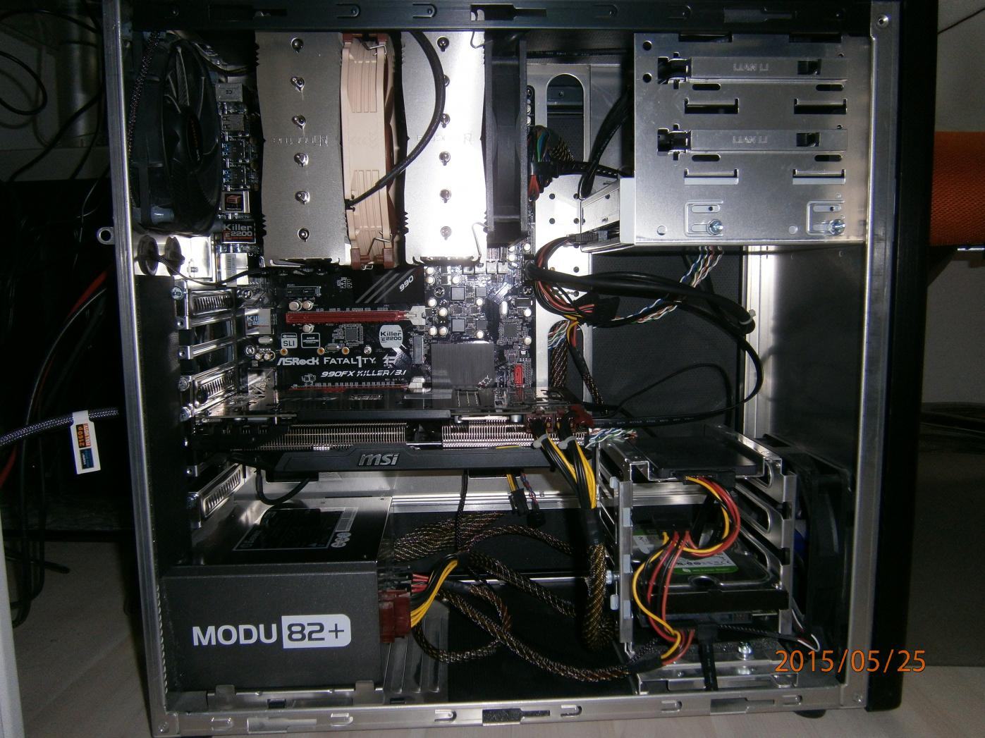

Hallo Leute,
bin neu hier und hätte da mal eine kleine Frage(sollen ja hier rein) bezüglich der Anordnung des Radiators im Gehäuse(Lian Li PC-6). Es ist meine erste Wakü. Ich will damit eine R9 290x kühlen, da diese doch recht warm wird.
Wo am besten soll der Radiator(reicht ein Single?) montiert werden?
Meine Idee wäre, ihn oben zwischen Lüfter und CPU-Kühler(5cm Luft dazwischen) zu platzieren. Oder sollte ich ihn eher hinten außen am Lüftungsgitter befestigen? Dann würde der Lüfter die warme Luft durch den Kühler drücken. Soweit ich belesen bin, macht es keinen großen Unterschied, zwischen rein- und rausblasend. Oder liege ich völlig daneben und der Radiator ist vorne im Gehäuse besser aufgehoben.
Wüßte gern eure Meinung dazu? Hier ein Bild meines Gehäuses: P5250210.jpg

@ Seeet
Ich würde den Radi in den Boden pflanzen wenn möglich. Je frischer die Luft die der bekommt desto besser würde ich sagen.
Allerdings hast du dann die warme Luft im Gehäuse... schwer schwer.
Allerdings ist ne Custom Wakü für GPU only doch arg überdimensioniert oder?
Vielleicht gibt es ja einen Aftermarket Kühler der auf deine Karte passt?
Ansonsten vielleicht Kraken G10 + AiO.
Das Teil wird halt schweineheiß. Die Wakü bastle ich selber zusammen, und ich bin nicht abgeneigt später zu erweitern. Im Moment reicht es mir die Graka damit zu kühlen.
Ansonsten stimme ich dir zu. Aber sicherlich kennst du es selber, wenn man sich einmal was in den Kopf gesetzt hat...:d
Also am besten vorne zwischen Lüfter und HDD-Käfig, auf dem Boden platzieren und den Lüfter vor den Radiator. Reicht eigentlich ein Single Radiator?
Ein Single Radiator kann bis zu 350Watt abführen. Sollte reichen.
Welche Graka hast du denn? Sieht auf dem Foto irgendwie Custom aus. ;) Ist das eine Gaming?
Was hat die denn für ein Layout?
Weisst du schon das und was für ein Wakü Fullcover Kühler passt?
Um die 290x sinnvoll (!) zu kühlen würde ich einen 280mm/360mm Radi vorschlagen. Soweit ich weiß, bietet dein Gehäuse aber lediglich 1x120mm/1x140mm.

Ja ist eine Gaming 4G von MSI(V308-021). Habe bei alphacool nachgefragt, warte noch auf Antwort, ob dieser Kühler passt, weil meine Graka in der Kompatibilitätsliste nicht aufgeführt wird.
http://www.alphacool.com/configurator.php?card=193
