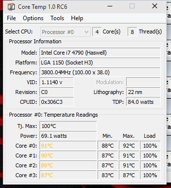

Das ist ein 4790, also Haswell... Prime95 aktuellste Version? Die heizt richtig. Die Temperaturen halte ich, in Anbetracht des stock TIM unterm HS, für absolut normal. Da ist nix falsch montiert. Das ist einfach Haswell + aktuellste Prime95 Version (neuer Befehlssatz knallt nochmal richtig rein!)... Also mach dir keinen Kopf. Ich wette mit dir unter normalerem Workload sehen die Temps schon viel besser aus!
Ansonsten, wenn du nicht zufrieden bist (war ich auch nicht!) ab damit zu - z.B. - Wernersen. Unter anderem er köpft das Ding fachmännisch, schmiert LM drunter und die Temperatur wird bei Prime95 bei etwa ~70°C landen... Your choice [emoji6]
Ich habe ja schon bei 25% last schon 50°
und den HK4 falsch zu montieren ist ja fast unmöglich.

Prime95, glaube Version 28.x? Oder 27.x? Bin mir grade nicht mehr so sicher... Ach KP... Für normale Last, ein paar AAA-Titel... Dann haste realistische Werte!
Ich glaub ich habe eine Super Scheiß CPU bekommen:fresse:
das Passiert nach 10sec Prime :fire:
EDITE: Ist ein HK4 drauf geschnallt und eine Mora 2 Hängt dran

EDITE: Battlefield 4 komme ich auf 60° bei unter 45% auslastung

Dann lass es einfach so? Die CPU wird unter normaler Belastung (also Alltagsaufgaben, Gaming, etc) niemals so warm wie unter Prime. Prime ist dazu da die maximale Belastung zu geben um die Stabilität bei OC zu testen! Deiner CPU geht es gut, die wird mit 70-80°C durch harte Dauerbelastung im Alltag gehen... Also alles im grünen Bereich ;)
Lade dir mal hw-Monitor runter und schau, was da die temps sagen.
Core temp hat bei mir auch schon des öfteren falsche Werte gezeigt.
habe ich schon ausprobiert gehabt. gibt die selben werte aus:wall:
so eine CPU kann man doch ned verkaufen
wenn man bei der ein 0815 kühler drauf schnallt schießen ja die Temps oben raus
Nein, das ist bei Haswell nicht so. Die Temperaturen sind so hoch, weil die Abwärme nicht ausm Die raus kommt. Ob 20€ LuKühler oder 100€ WaKühler... Das macht kaum bis gar nichts aus. Das ist einfach Haswell. Nur geköpft profitiert die CPU von potenten Kühlern.
