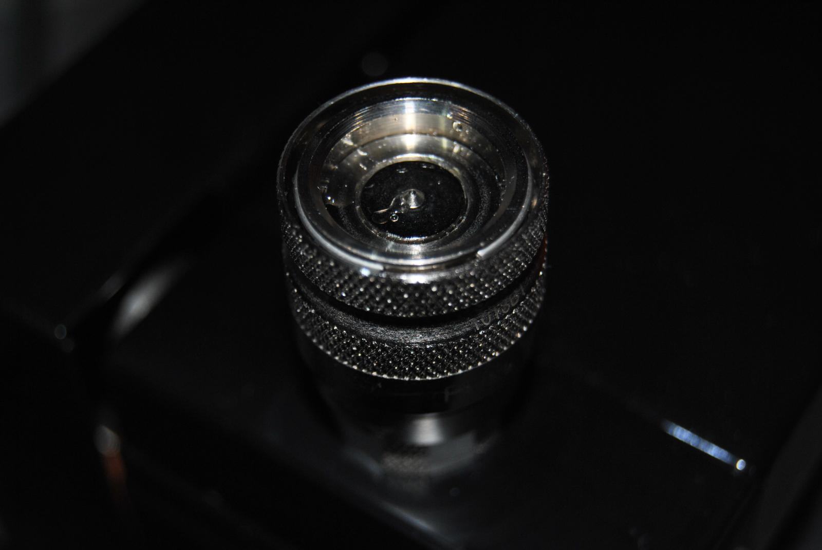

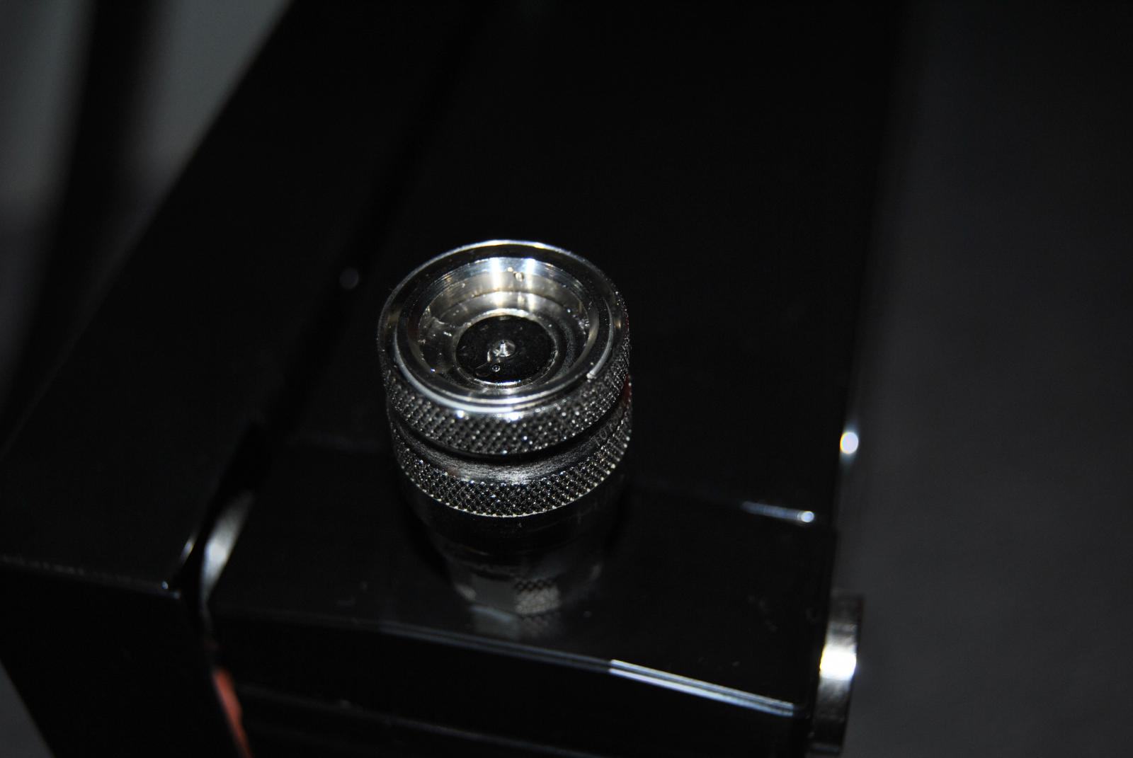

puh, für mich sieht das nicht so sehr wie ein Dichtring aus
ist nicht schwarz (in meinen Augen), ist an einem großen Stück unterbrochen und lässt sich auch nicht wirklich bewegen...
oder was meinst du?
oder was meinst du?

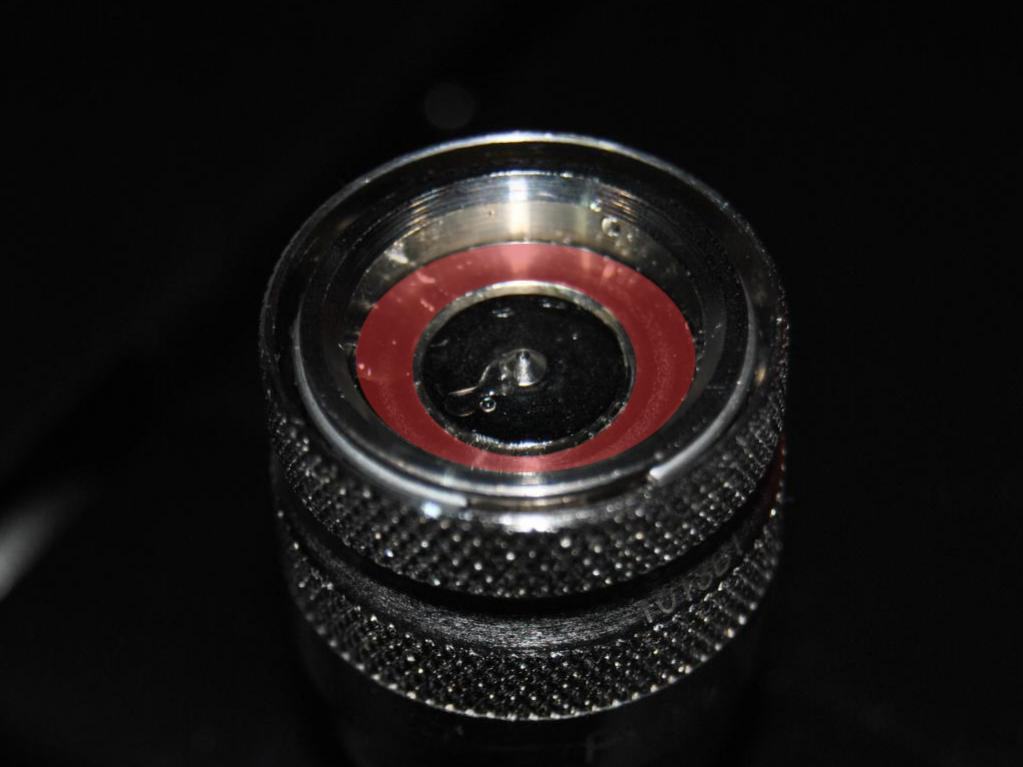

Beim O-Ring-Check war das Gegenstück gemeint - also der Stecker (male). In der abgelichteten Kupplung (female) siehst du von außen keinen O-Ring. Da soll auch keiner zu sehen sein. Hier ist nur die Dichtfläche zu erkennen. Hab mir mal erlaubt die Dichtfläche in deinem Foto zu markieren:
Diese Fläche sollte sich mit moderatem aber bestimmtem Druck sauber nach innen drücken lassen ohne dabei hängen zu bleiben. Ansonsten sieht die Dichtfläche für mich so weit OK aus. Die innere Kreisfläche in der Kupplung steht fest, die darf sich nicht bewegen lassen. Beim Stecker ist es anders herum. Da steht der äußere Teil fest und der Innere ist beweglich.
Leider habe ich keine Schnittzeichnung der Kupplungen parat, und nur um das Prinzip zu erklären möchte ich jetzt keine aufsägen. Wenn mir jemand ne defekte QD3 schickt, kann ich aber gern versuchen ein Funktionsmodell daraus zu machen.
Edit: Vielleicht noch zur Veranschaulichung: So sollte es nicht aussehen! - Klick
Aber man erkennt hier schön welcher Teil sich bewegen lässt und wo das Wasser im geschlossenen Zustand durch den Ringspalt strömt.

ob die Dichtfläche im weiblichen Teil [...] sich ohne Hänger bewegen lässt.
hä?
die lässt sich bewegen?
also im Kreis? wie soll ich das denn machen, wenn die Oberfläche glatt ist
hä?
Nein, die rot markierte Dichtfläche lässt sich in den Kupplungskörper hinein drücken, nicht im Kreis bewegen. Dazu muss man aber schon etwas Kraft aufwenden, denn es steckt ne ziemlich starke Feder dahinter. Als Hilfsmittel eignet sich z. B. ein kleines Rohrstück mit maximal 15mm AD und min. 10mm ID.
Edit: Beim Reindrücken bitte nicht wundern, dass der äußere Überwurf-Zylinder mit der Rändelung außen, ein Stück nach vorne springt. Das passiert weil die Verschlusskugeln beim Hineindrücken des Rings nach außen gleiten. Das ist normal und passiert genauso wenn du die Kupplung schließt.
