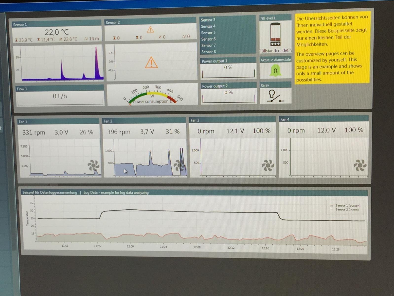

Ok, das ist seltsam, schreib am besten mal Shoggy eine PM damit oder im Aquaero Fred.
Eins fällt mir gerade ein, (ich bin nicht Vorort) ich habe noch den AGB dran, muss ich den auch noch konfigurieren über USB ? dachte alles klar Pumpe id 15 der AGB hat ne andere und beim aquaero kann ich es nicht einstellen. Teste es später nochmal und schreibe ihm dann ...
