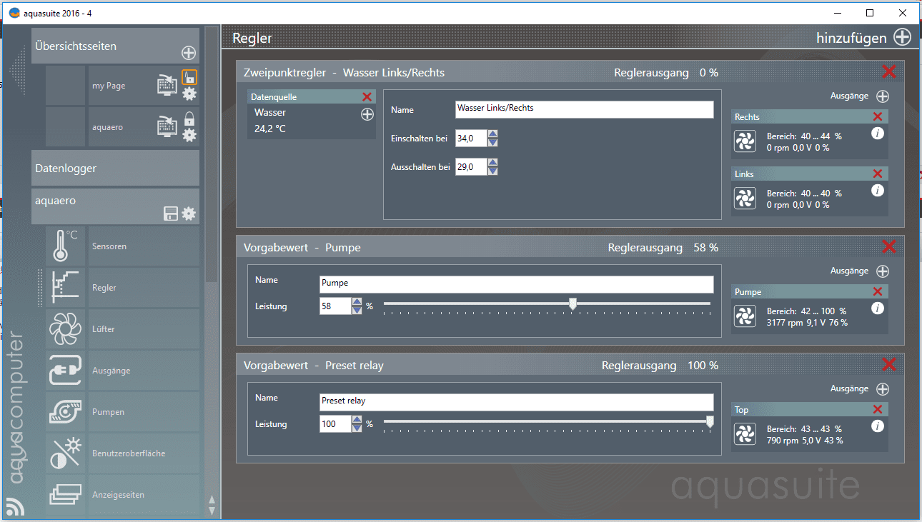

Ich habs zum Beispiel so:
LD-V8 Reverse, Top Radi läuft immer, die beiden unteren nur von 34 Grad bis 29Grad abwärts.
Sensor ist erin virtueller Temperatursensor mit dem Mittelwert aus den Wassertemperaturen vor und nach GPU/CPU.

Okay heißt bei dir ist es auch so, dass entweder 100% oder gar nichts.
Hatte mir das eher so vorgestellt, dass bis 32° kein Lüfter läuft. Danach alle Lüfter so um die 600 RPM und ab 36° dann Volllast.
Allerdings weiß ich nicht welche Wassertemperatur hoch sind und welche nicht.

Jopps, wobei 100% bei mir 800rpm sind ca.

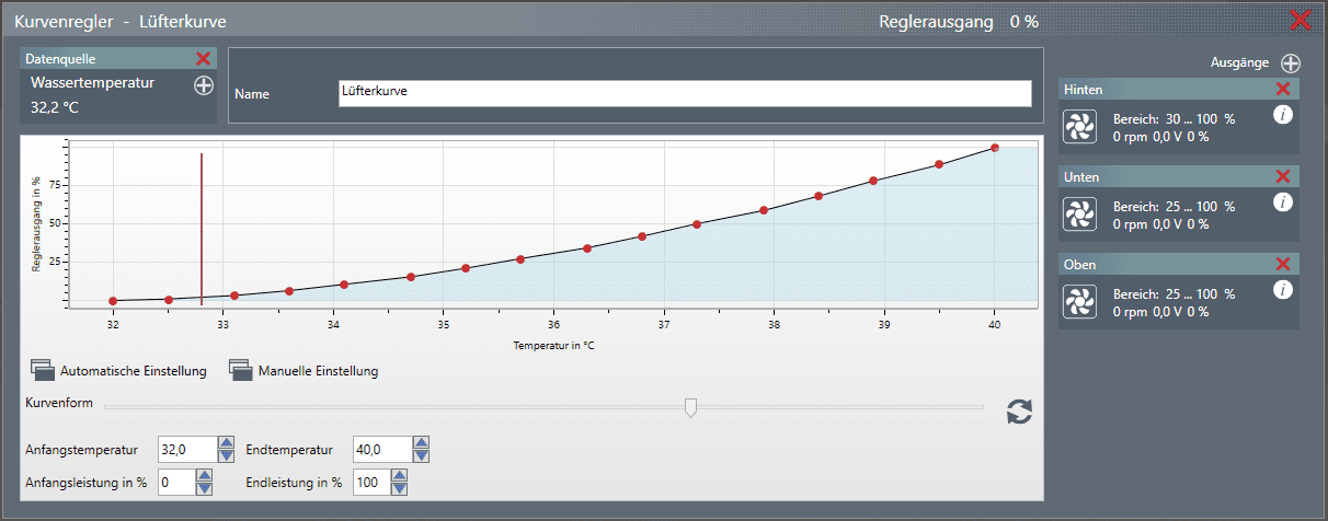

Entweder Kurve oder sollwert.
Habe bei mir einfach 32 grad sollwert eingestellt, darunter sind die Lüfter aus, dann fangen sie langsam an nach oben zu korrigieren, um den sollwert zu halten.

Habe es jetzt auch so eingestellt. Ist vermutlich die sinnvollste Lösung.
Da werde ich vom Rechner bis 35° Wassertemperatur nix hören.

Sollwert-Regelung finde ich auch am Sinnvollsten. Funktioniert mit der Aquaero auch sehr gut und lässt sich gut personalisieren.
Falls du die Lüfter im Idle nicht aus haben möchtest, sondern auf minimaler Drehzahl -> in der Einstellung der einzelnen Lüfter haken bei "minimalleistung halten" setzten.

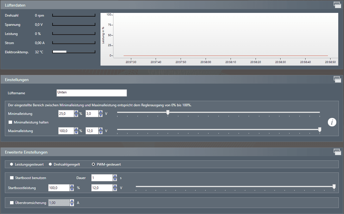

Ich habs folgendermaßen eingestellt: Alle meine Lüfter im System sind bis 32°C Wassertemperatur aus. Ab 32 Grad laufen sie mit 25% an (weniger geht nicht, weniger macht aber auch keinen Sinn mehr), das sind so 350 U/m. 100% erreichen sie bei 40°C, wobei ich am überlegen bin sogar bis 45°C zu gehen. So kühle ich einen 2550k @ 4,2 GHz und eine R9 280X @ 1100 MHz mit zwei 30mm 480ern, die mit den Corsair SP120 bestückt sind, unhörbar leise. Selbst beim Zocken von Arma 3, Fallout 4, etc. ist kein Geräusch wahrzunehmen, wenn man nicht unbedingt den Kopf in den Rechner steckt. Die Pumpe läuft auf konstanten 50 Hz, da sie so auf dem Shoggy Sandwich am leisesten ist. Ich glaub 80 Liter Durchfluss erreiche ich da, vllt auch weniger. Bin mir nicht sicher, interessiert mich nicht sonderlich. :d Auf den Screenshots sind nur deshalb jetzt über 32°C sichtbar, weil ich gerade aus Fallout 4 rausgetabbt habe. Normal pendelt sich das System im Idle bzw. beim Browsing bei so 25-30°C ein, je nachdem wie die Sonne prallt.
Meine Lüfter habe ich ja fast genauso eingestellt :fresse: Ich hab nur den Startboost aktiv mit 2 Sekunden 5V. Die 180er drehen zwar permanent mit 300rpm, aber bei 3.4V starten die dann doch nicht :)
Ist nur schade, dass der Sollwert-Regler nicht wirklich nutzbar ist - sobald die gewünschte Temperatur unterschritten ist "stottern" die Lüfter für ein paar Sekunden :(
Stottern? Bei mir geht's einwandfrei (5 LT), hab auch 180er dran
Also wenn ich die Lüfter mit einem Sollwert-Regler betreibe und gleichzeitig den Startboost aktiv habe, wechseln die Lüfter immer zwischen der Minimalleistung und der Startboostleistung. Aber auch nur so lange bis die Temperatur "deutlich" unterschritten ist (z.B. 34,8°C statt 35°C).
//EDIT: Problem tritt beim Unterschreiten auf - nicht beim Überschreiten.

Komische Sache. Habe bei mir für die 180er einen Startboost mit 4 Sekunden @ 7V (dürften so 350 RPM sein). Dieser wird ganz normal genutzt, wenn die Temperatur den Sollwert überschreitet. Dann gehen die Lüfter auf ~170 RPM runter (eingestellte Minimalspannung) und bleiben da auch ein paar Minuten, solange die Temperatur nicht weiter steigt. Ansonsten regeln sie in kleinen Stufen weiter rauf. Nutze bei mir die Einstellung "Normal" für die Regelung. Die funktioniert sehr gut und unauffällig.
Es kann eigentlich nur ein Bug sein. Die Temperatur wird unterschritten und der Lüfter sollte eben auf 0% Leistung gehen.
Mit dem Kurvenregler gehts ja auch...
