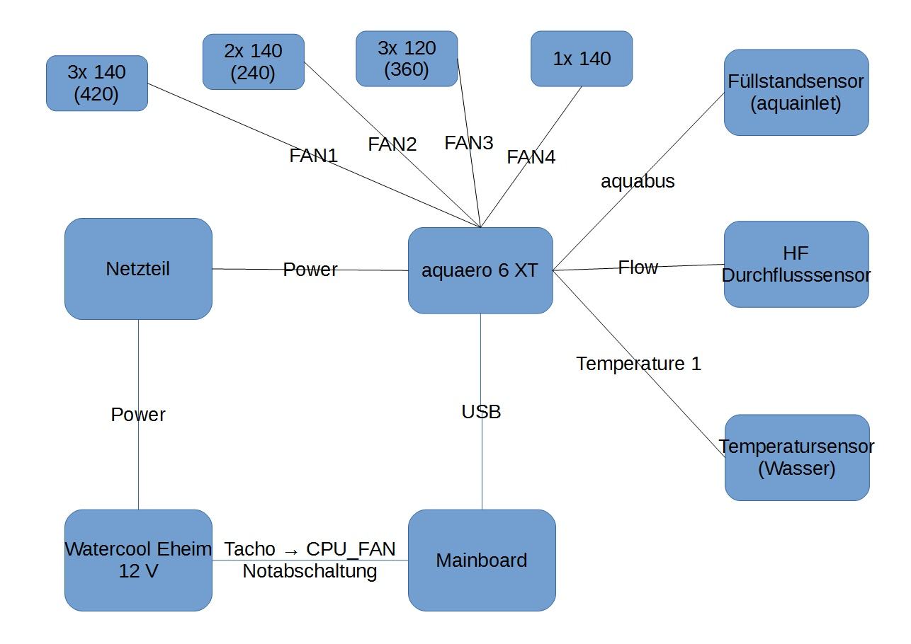

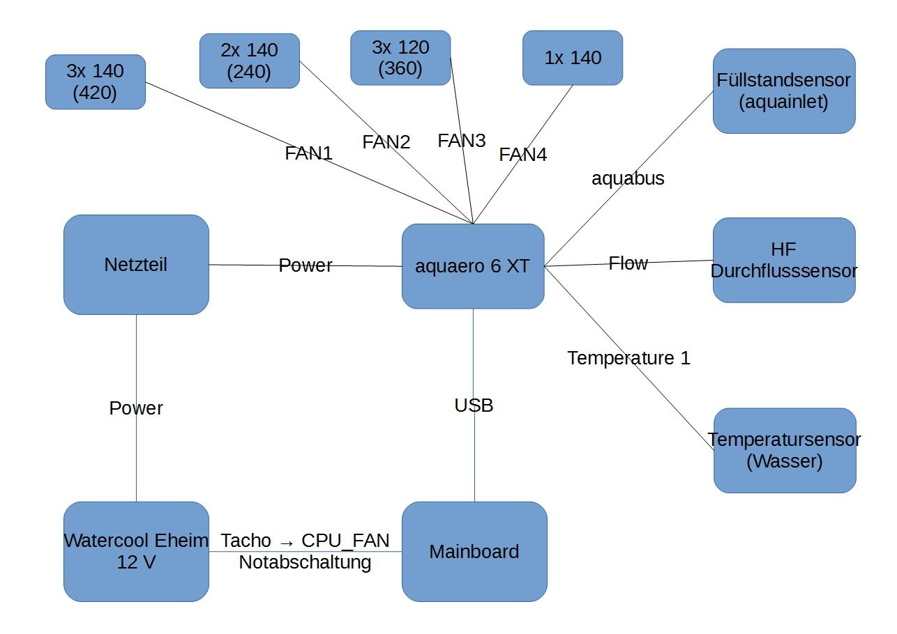

Ich plane gerade an meiner ersten WaKü rum und würde gerne von euch wissen, ob mein Plan bzgl. Aquaero und was da alles dran soll, so korrekt ist.
Danke euch schon mal!
Ich meinte der HighFlow-Durchfluss gehört an den AquabusHIGH Anschluss. Flow ist beim 6er deaktiviert oder?
