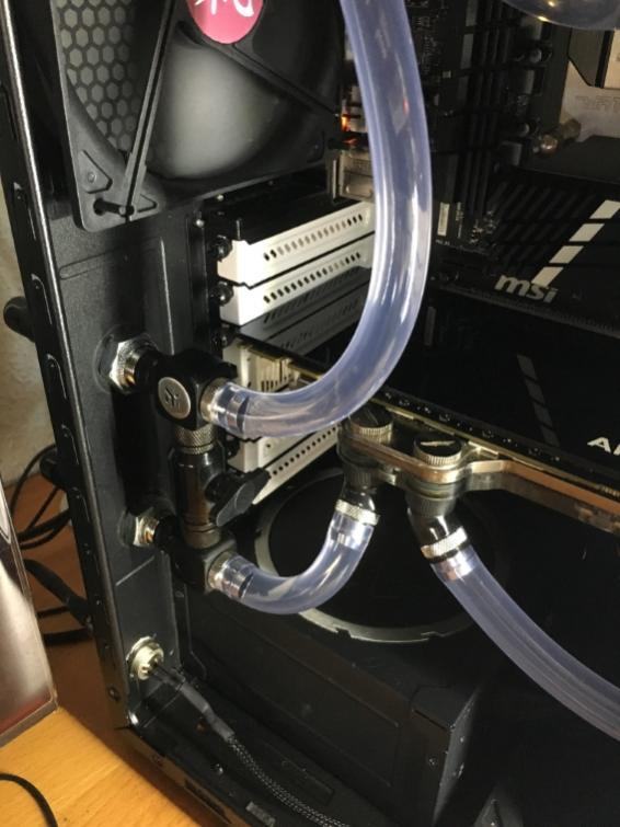

Nach eurer Hilfe zur Position der Schotts im Define S steht nun die Frage im Raum wie löst man folgendes Problem :
MoRa im Kreislauf zu 95 % der Zeit, wenn daheim
MoRa nicht im Kreislauf und nur 2 interne Radis kühlen
Ich habe keine Kosten und Mühen gescheut und folgende Grafiken erstellt
So sieht es aktuell aus
Der Plan ist entweder so ein Multiport Viereck Dings mit einem Kugelhahn & Co. zu verwenden oder einfach ein Stück Schlauch mit Schnellverbindern zu nutzen um außen am Gehäuse den Loop zu schließen.
Ehrlich gesagt finde ich die Schnellkupplung sehr simpel, pragmatisch und mit wenig Gefummel verbunden. Spricht was dagegen ?
Sehr schöne Lösung! Das flasht mich gerade. Sehr sauber, perfekt umgesetzt.
