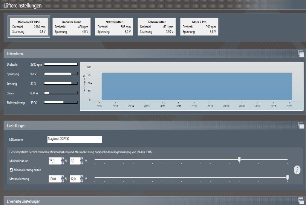

Ist 12V. Ich habe meine auf einen 3-Pin Lüfterstecker umgecrimpt und regele die über eine Aquero 5LT.
Sollte bei Dir also auch funktionieren.

@SpatteL: Hab die Magicool DCP450 auch schon mit einem Molex- auf SATA-Adapter laufen gehabt. Hat problemlos funktioniert. Auch die SATA-Buchse abschneiden und die Pumpe direkt auf 12V (oder weniger) klemmen funktioniert bei mir tadellos. Die Anlaufspannung lag bei mir unter 5V.
Falls dein externes Netzteil von einem Festplatten-Adapter stammt und einen Schalter hat, musst du evtl. die 12V erst zuschalten.

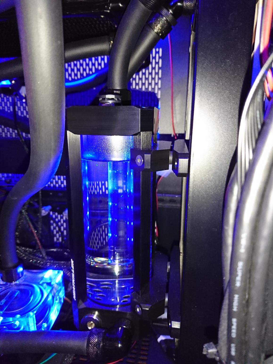

Irgendwie fehlt mir ein Beruhgungsblech, bzw etwas was verhindert das Luft die Aus dem Radi kommt direkt wieder angesaugt wird.
Ist das ein Problem bei diesem AGB?
Ich hab den HK Tube und bin sehr zufrieden damit. Bei mir kommt der Rücklauf von oben per Steigrohr und das sitzt mittig zwischen den unteren Ausgängen. Ich hab keine Probleme mit Luft. Bei voller Drehzahl und Befüllen am Anfang, kann schon etwas Luft angesaugt werden, aber das gibt sich mit der Zeit, wenn nur noch ein bisschen Luft im Kreislauf ist. Die Wertigkeit ist der Hammer und die Befestigung am Radi ist auch spitze.
Hast Du mal nen Bild für mich wie das am Radi aussieht?`
Problem ist, ich muss eigentlich von unten kommen mit beiden Anschlüssen :-/.
Das ist doch kein Problem, durch die Löcherung in der Bodenplatte sollte das kein Problem sein.
Hier ist das Bild:
Ja geht sich halt um das einsaugen von Luft wenn beide Anschlüsse unten sind.
Sobald meine Komponenten endlich Mal ankommen kann ich dir mehr sagen, ich benutze den nämlich auch mit beiden Anschlüssen unten.

Was hast du denn für Inline gekauft?
@voaddi
hab bei mir auch den HK Tube verbaut und die unteren Anschlüsse im Gebrauch. Beim entlüften ist mir nicht aufgefallen, dass Luft mit angesaugt wird.
Im normalen Betrieb schon gar nicht, da die Pumpendrehzahl ja e runtergeregelt ist.
Ansonsten ist der HKT allerdings schon ein feines Teil...
von Unterwegs
Okay also klare Empfehlung :-) habe aber leider nur Platz für den 150er :-/, dazu soll es nochn mora werden.
