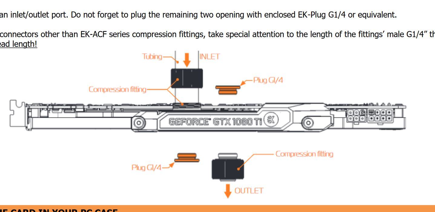

kurze frage....
inlet outlet.. MUSS immer eingehalten werden ?
mein plan war es, von unten in die GPU reinzugehen oben raus zur CPU...
also quasi im uhrzeigersinn der Loop
Beim GPU Block ist das nahezu egal. Hauptsache eine Seite rein und andere wieder raus.
Ob man jetzt von oben/unten/rechts/links rein geht ist unwichtig.
Ich hatte anfangs inlet und outlet am EK Kühler an der GPU vertauscht und nach einem Wechsel habe ich keinen Unterschied messen können.
Ich dachte nur, dass da ein kanal ist wo das wasser durchfließt...
Wenn es egal ist... Kann das wasser nicht auch im anschluss terminal der gpu den schnellen weg nehmen und der chip wird nicht gespült
Ek schrieb auch grad.. Alles relativ egal
Nur oben, nur unten.. Parallel nur links.. Oder nur rechts
Hello! Thank you for reaching out to us. You can do a parallel flow where the 2 tubes are going from the top of the GPU block or you can do a serial flow where one is going on the top, left side or right side doesn't matter and one from the bottom, same thing left side or right side.
Stimmt aber nur bedingt, einige haben definierte Flussrichtungen wie z.b. Watercool.

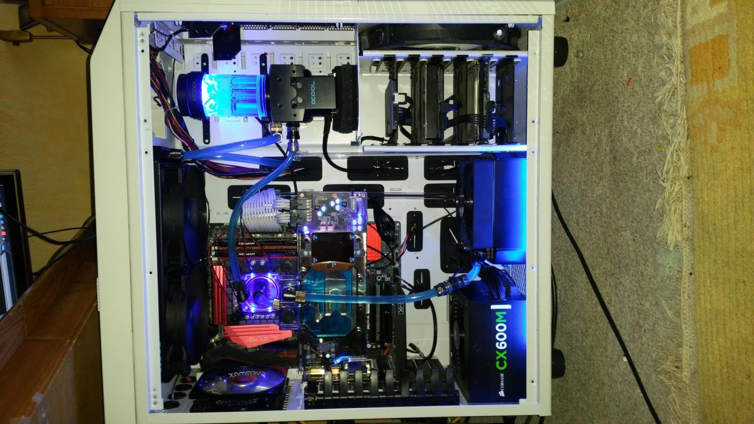

Zu Kühlen ist ein i5 6600k 4,7 hz und eine XFX R9 390er 8 GB , mit 1x 280er x30 , 1x 420er x40 , und 1x 120er x 60 .
Idle: GPU 27° , CPU 25° und Wasser ist 24° bei Zimmertemps 24°.
Unter Last : GPU 49° , CPU 65° und Wasser ist 30° bei Zimmertemps 24°.
