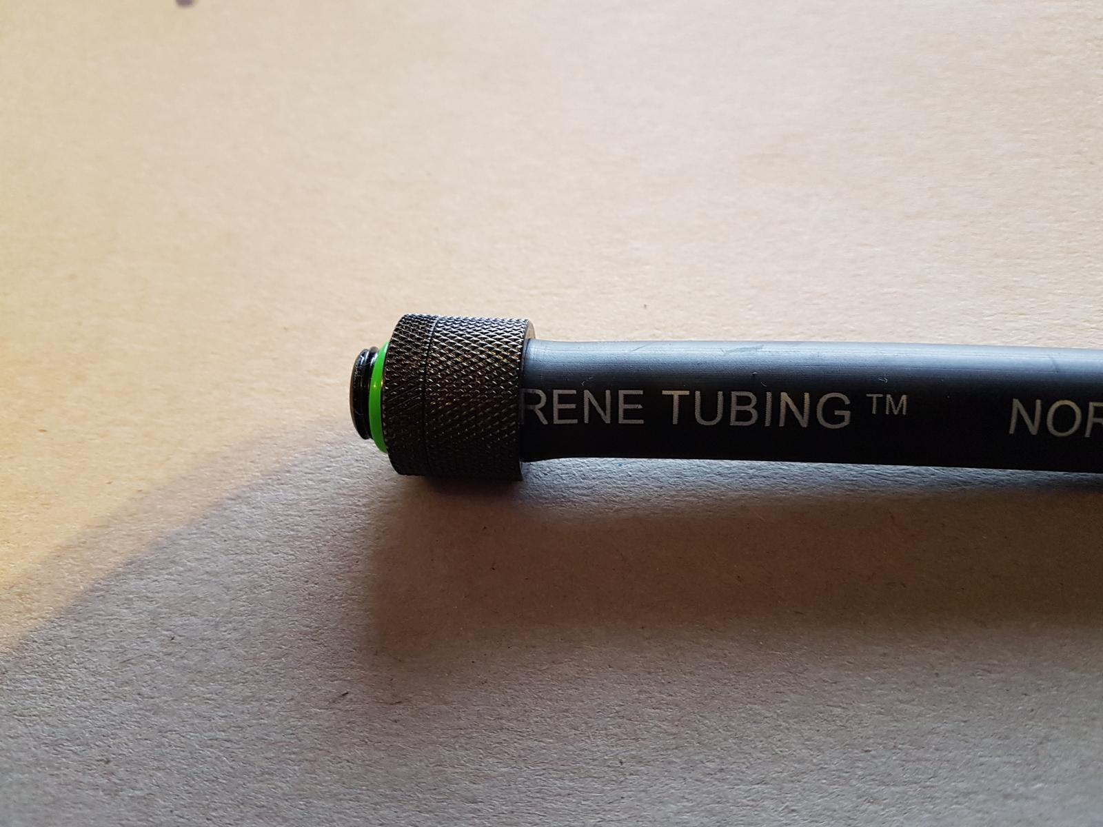

An den netten Typen der mich gefragt hatte ob ich es mal testen könnte! (Hab leider die pm gelöscht und dein Namen nichtmehr aufm Zeiger ;/ - hoffe siehst es hier oder schreibst mir nochmal!)
Hab mir heute nen Reststück von nem Kollegen besorgt und es kurzfristig getestet ;)
16/10 Norprene + Bitspower
Das "R" vom Schriftzug endete zufälligerweise genau am rand vom Überwurf. Hab stärker dran gezogen als es normalerweise jemand tun wird und es hält bomben fest (Das R hat sich nicht verzogen/schoben - Sich dranhängen wie an manche PVC Schlau combos kann man sich allerdings nicht!)! Sollte keine Probleme damit geben!
