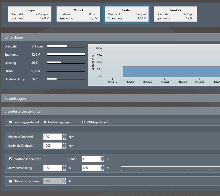

weiterhin komisch finde ich dass die AF14 PWM min. RPM 523 u/min drehen laut AQ6.
laut datenblatt gehen die auf 300 runter
hab mir aber jetzt ein 3in1 kabel geholt.
wobei mit den Y kabeln gehts theoretisch ja auch... (immer nur 1x tachosignal durchschleife)
Hast im Aquaero/Aquasuite auch auf PWM Steuerung gestellt? Meine gehen auf ca. 160 U/Min runter ;)
sowohl PWM als auch power controlled getestet? Bei nem silent wings 2 92mm die Tage hatte ichs auch, dass über PWM nur min ca 500rpm gingen, per Power (3pin) gingen 330rpm.
Hat jemand von euch Erfahrungen mit den Enermax Apollish auf Radiatoren? Möchte doch mal wieder Lüfter mit roten LED's verbauen und die Enermax sind günstig und sehen halt gut aus ;)
ja
ich vermute aber das liegt am kabel womit ich die 3 verbunden habe.
aber als ich die damals direkt am MB getestet hatte waren die auch nicht unter 300rpm (meine ich wenigstens)

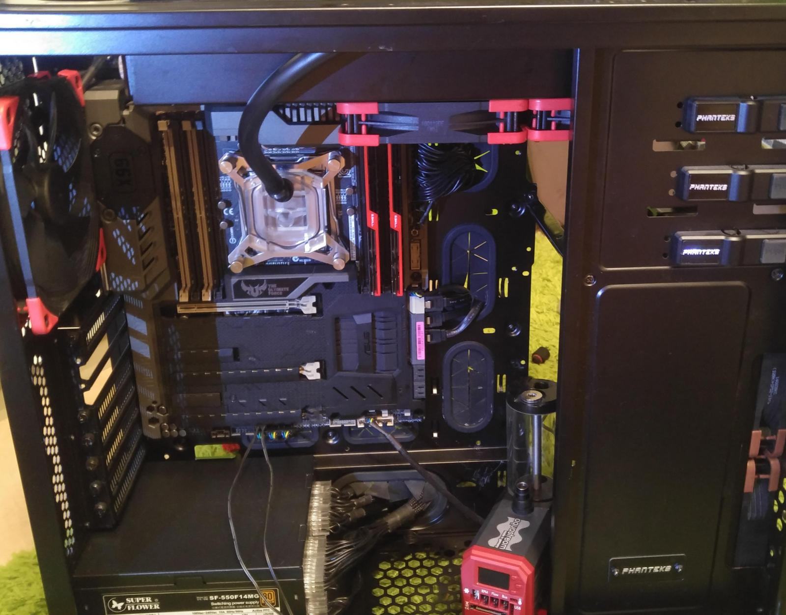

Hab wieder an meiner ersten WK rum gebaut.
Frage an euch :
Kann ich das so verschlauchen?
Den CPU hab ich gedreht das der IN rechts ist. Dürfte kein Problem darstellen oder?
Der lange Schlauch wird noch gekürzt.
Ich habe eine MSI 1080ti mit einem EKWB. Kann es sein das der Block schief ist oder ist das nur das Gewicht was die Karte hinten runter zieht.
Oder Schlauch vorne herunter?
Danke und Grüße
Gesendet von meinem Redmi 3S mit Tapatalk
Das Gewicht zieht die Karte runter - verschlauchen kannst du so, mit der Pumpen-AGB-Kombi ist das Wichtigste erledigt: AGB vor der Pumpe im Kreislauf.
Ich hab sehr ähnlich verschlaucht in meinem Primo - nutze noch den seitlichen 240er Slot und habe hinten nen 120er dran.

So hab nun alles verschlaucht.
Mein nächstes Problem ist vielleicht ganz simpel zu lösen aber ich kapier es momentan net.
Also ich habe in meinem Primo oben und unten jeweils ein 480 Radiator mit jeweils 4 Noctua F12
Und diese 8 wollte ich über den CPU Fan Header an der Primo Lüftersteuerung anschließen.
Also habe ich am CPU Fan header an der LS des Primo ein Y Stück, welches bei den Noctuas dabei lagen angeschlossen. An diesem wiederum ein Y Stück usw usf. Sodass ich am Schluss alle 8 Noctua über den CPU Fan Header und via BIOS steuern kann.
Ist dies so richtig?
Kann die Pumpe an einen normalen 3 Pin oder sollte diese auch am CPU Fan header 😈 angeschlossen werden.
Pumpe ist eine EK Xres 140, aber das wisst ihr ja
Hier noch das Bild des Grauen. Sorry dafür, frage euch ja schon nach Rat ☺️
Die Pumpe muss an einen 4 Pin PWM Anschluss. Außerdem würde ich nicht alle 8 Lüfter an einen Mainboard Anschluss hängen.
Läuft über die Lüftersteuerung des Primo mit Extra Strom Anschluß

Bin mir nicht sicher,aber 8 Lüfter an einem Mainboard Anschluss finde ich etwas viel ,wenn die alle full Power Drehen.....?? Und wenn es klappen solte,kanst du immer nur alle gleichzeitig steuern. Nicht die unteren 4 mal etwas langsamer als die oberen z.b .
