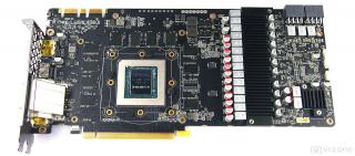

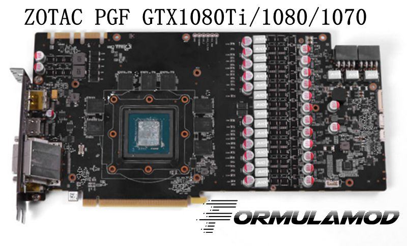

Allgemein ist es anscheinend schwer für die Zotac-Karten der Amp-Serie immer einen Kühler zu finden. Hab für meine ehemalige 1070 auch nur über Bitspower was gefunden gehabt, aber 250€ für nen WaküBlock war mich doch etwas zu extrem
Wenn du jetzt das PCB der ZOTAC 1080 Ti AMP anschaust un das der ZOTAC 1080 Ti PGF
Anhang anzeigen 409876 Anhang anzeigen 409877
wirst du feststellen das es rechts unterschiede gibt und der Kühler nicht passen wird.
Habe mich dann für die EVGA 1080 Ti FTW§ entschieden,weil die 2 Biose hat und bei einem Bios dann Powerlimet 358 W hat.
Normale FE Versionen haben 250 W.
Wenn du genau hinschaust, dann ist das zweite Bild eine 1080 ohne TI, da nur 8GB Speicher auf dem Board sind.
Daher kann man da anhand der Bilder nichts unterscheiden.
Du brauchst ja nur dem Link in meinem Post von den Chinesen öffnen und etwas runter,dann auf Artikelbeschreibung klicken. Dort wird über diesem PCB draufhingewiesen das es für die Zotac 1080 /1080 Ti ist. Aber halt für die PGF Version.

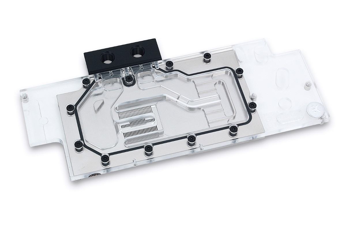

Moin,
ich hab mir eine MSI NVIDIA GTX 1080 Sea Hawk EK X gekauft und bin auf der Suche nach diesem schwarzen Anschlussblock vom EK Kühler.
Gibt es den einzeln zu kaufen? Ich hab bisher nichts gefunden
Ich hab son Teil glaub ich noch über. Schaffs aber erst am Freitag oder Samstag nachzugucken. Ist von nem EKWB R9 Nano Kühler. Musst du die 2 Dichtungen auch haben?
Ich würd, falls Interesse besteht und die Terminals alle identisch sind, das Teil fürn 5er inkl. Verschicken.
