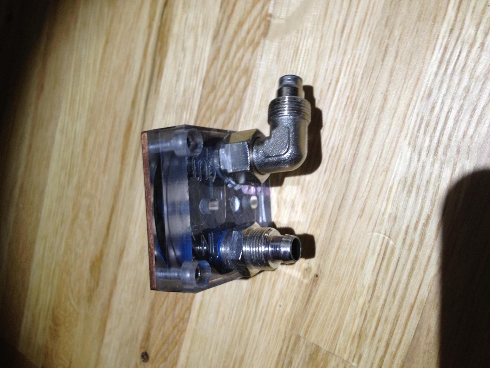

Bekommt man für diesen uralt CPU Kühler evtl. einen Umrüstsatz auf AM4 Sockel?
Möchte den Kühler gerne weiternutzen, weil er ja gut funktioniert und warum weghauen, wenn das möglich wäre.
Falls es noch jemanden interessiert:
JA, der alte NexXxos XP passt auf AM4 Boards :)
Sogar ohne Umrüstung oder Bastelei, wenn man den Halter eh schon hat (so wie ich)
