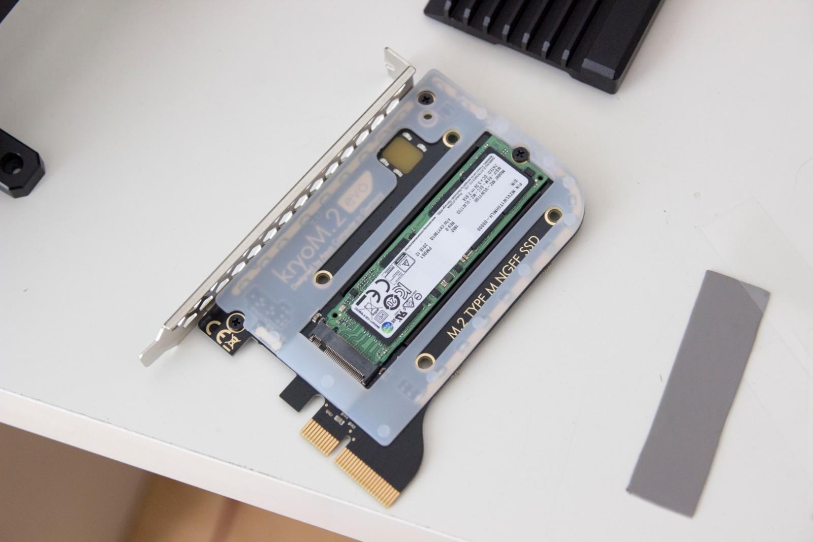

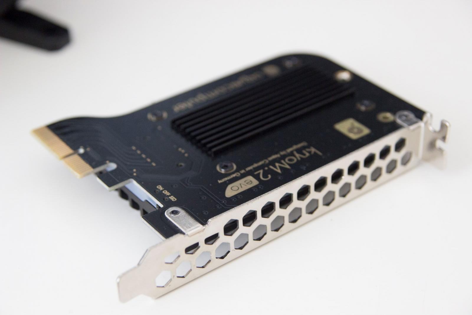

Der Kühler wird halt von der anderen Seite in dieses Loch der Leiterplatte eingesetzt und "durchstößt" sie so...
Du gehst beim kryoM.2 evo so vor: Du nimmst dir die Leiterplatte, setzt diesen kleinen Kühler in dieses Loch. Der Kühler wird an den Rändern gehalten. Auf den Kühlkörper kommt ein Wärmeleitpad, dann die SSD, dann ein zweites Wärmeleitpad und dann der große Kühler. Die SSD liegt also in einem "Sandwich"
Besser kann ich es jetzt auch nicht mehr beschreiben. Ich zitiere mal Abs. 6 der Gebrauchsmusterschrift ;)
Diese Anordnung hat weiterhin den Vorteil, dass die Fixierung des Kühlkörpers gegenüber der Leiterplatte durch zwei wirtschaftlich günstige Lösungen vereinfacht wird: Durch einen an die Kontur des Kühlkörpers angepasste Öffnung in der Leiterplatte erfolgt eine Fixierung gegenüber Bewegungen in der Ebene der Leiterplatte. Am Kühlkörper vorhandene Vorsprünge sichern den Kühlkörper senkrecht gegenüber der Leiterplattenebene nach unten. Die letzte vorhandene Bewegungsrichtung senkrecht zur Leiterplattenebene nach oben wird durch eine Fixierung am zu kühlenden Bauteil eliminiert.
Ich fand halt einfach den Begriff "durchstoßen" etwas merkwürdig. Man stelle sich vor man drückt so Fest mitm Kühler auf die CPU bis man durch ist :fresse:

Das mit dem PCB ist eigentlich schon sinnvoll formuliert. Derr Kühler ist größer als das Loch im PCB und wird auf die Vorderseite gelegt, sodass die Kühlrippen durch das Loch schauen, der Kühler aber noch auf der Vorderseite aufliegt. Da wird dann die SSD draufgelegt und der zweite Kühler presst alles zusammen und gegen das PCB. Hab da noch zwei Fotos von meinem Buildlog, leider etwas zu sehr in Szene gesetzt mit der Blende sodass man drauf nix mehr erkennt :fresse:

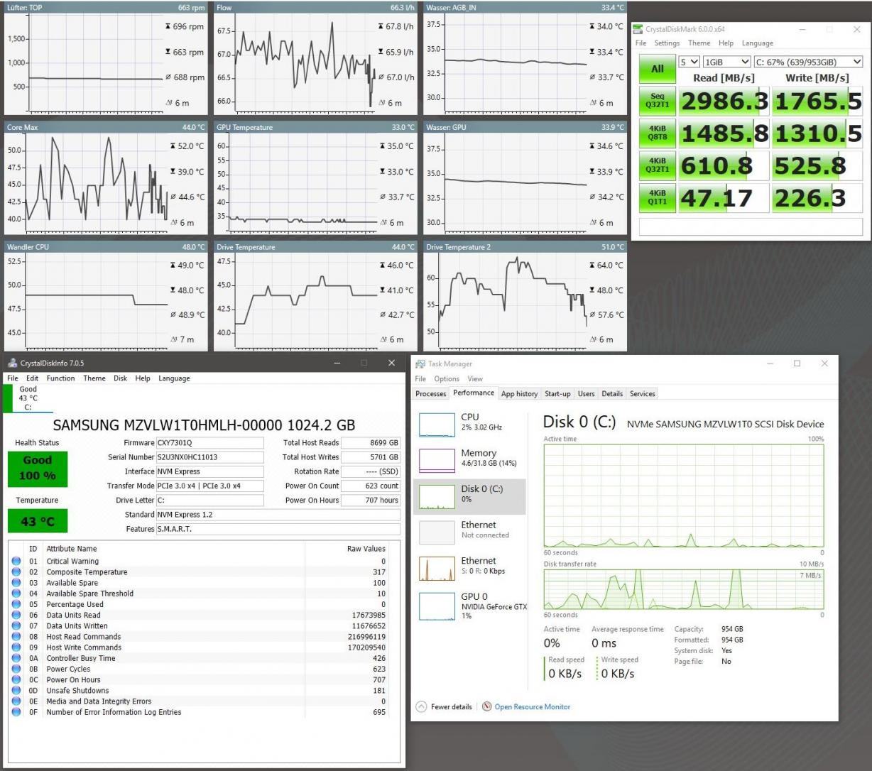

ebastler - wie sieht's mit den Temps auf deiner M2 aus - gibt es Performanceeinbrüche? Und falls nicht, hast du
noch einen aktiven Luftstrom, der an dem Teil vorbeistreicht? Überlege auch schon seit einiger Zeit eine M2 mit
dem KryoM.2 evo einzusetzen. Allerdings hätte ich das lieber mit nem Wakühler drauf, der wiederum aber nur
in der Non-evo Version ohne die Abrundung und LED Leiste daherkommt. Der ewige Kampf Optik oder Kühlung..
Man kann auch den KryoM.2 evo mit dem Wasserkühler verwenden. Bei AQ heißt es:
sebastian schrieb:
Der große Alu Kühler wird dann einfach durch den Wasserkühler ersetzt.
Der alte Wasserkühler ist von den Bohrungen kompatibel.
Shoggy schrieb:
Die LEDs bleiben dann frei (keine Silikon-Matte). Sieht vor allem bei dem Nickel-Kühler ganz nett aus da dann die Kante angestrahlt wird und reflektiert.
