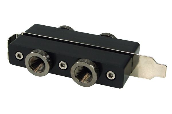

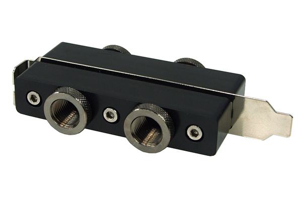

Mal ne Frage.
Stehe vor dem Umbau in mein Define R6 Glas Gehäuse.
Hab mir dazu die Slotdurchführung geholt

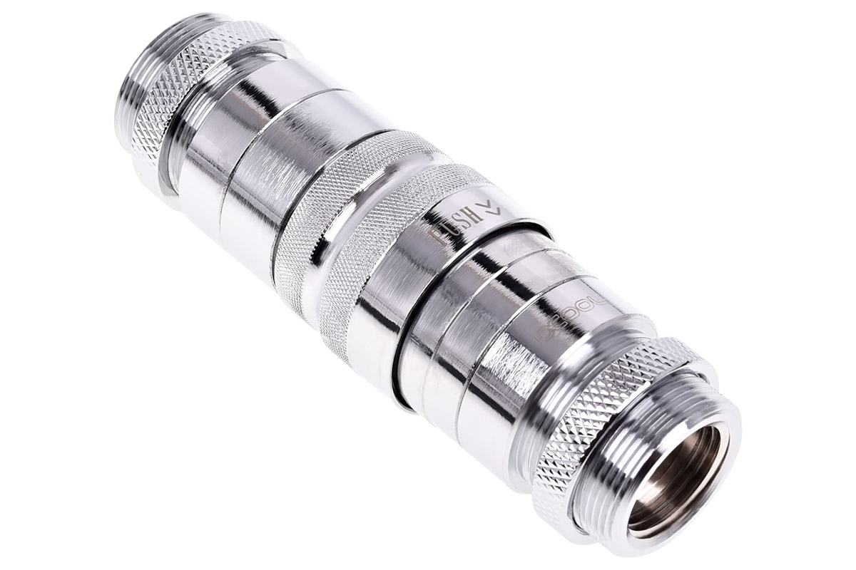

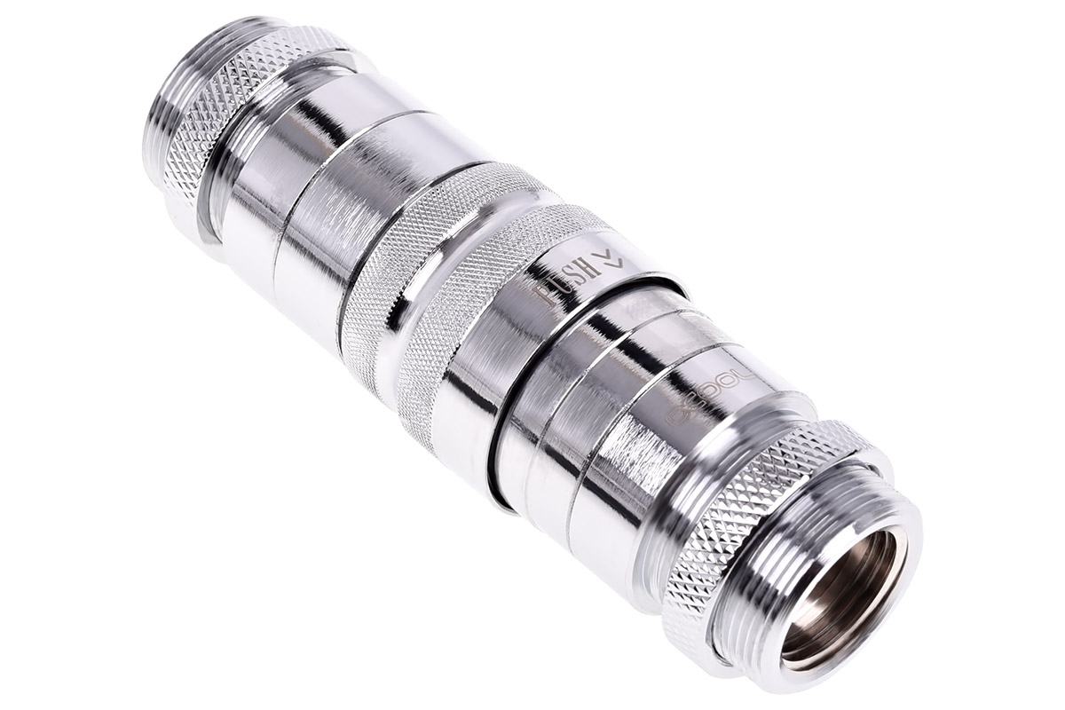

und dazu 2 x die hier
alphacool-eiszapfen-hf-schnellverschlusskupplungsset-g3/8-ig-mit-reduzierer-g1/4-mit-schottverschrau
Sollte ja soweit passen. Oder hab ich da jetzt Mist bestellt in der Kombi?
Schläuche sind noch innovatek 8/10, das kommt später mal anders.
Mit den Reduzierern müsste das ja passen und für später/ Tubes hab ich gleich die großen dann.
Oder?

Du brauchst noch zwei Doppelnippel mit zwei männlichen Gewinden. Am besten für dich gleich in G3/8: Doppelnippel Außengewinde Messing vernickelt Fitting Druckluft Wasser | eBay
Die G3/8 Dichtringe musst du dann von den Adaptern nehmen, die der Schnellkupplung und der Slotblende beiliegen.
Achte zudem auf eine gute Verschraubung der Slotblende, da ja das ganze Gewicht der Kupplungen da dran hängt![]()
