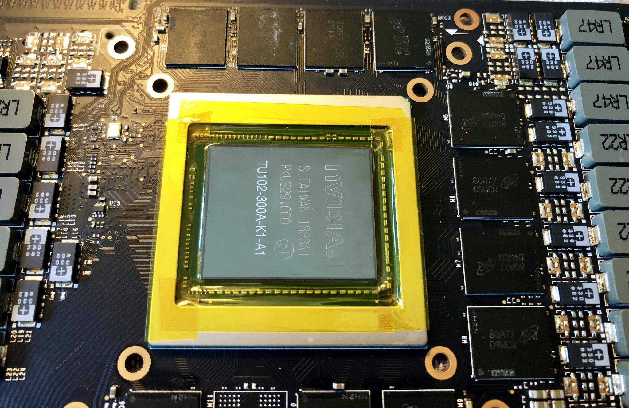

sagmal wenn ich jetzt die gpu mit flüssigmetall bearbeite ... würde sich das lohnen ? und fals ja wie isolier ich den rest am besten? (nagellack oder vaseline oder wie?)
Ich würde zum isolieren normale nichtleitende Wärmeleitpaste benutzen. Von der weißt du dass sie isoliert und dass sie die Temperaturen aushält.
würde auch silikon gehen ? (Dauerhaft bis + 180°C, kurzfristig bis + 300°C temperaturbeständig)
Bei der 1080Ti bin ich mit max OC und Flüssigmetal bei 5-6° Delta gelandet nachdem ich Flüssigmetal benutzt habe.
So hab ich die GPU mit Kapton abgeklebt:
Es soll nur zur sicherheit Isolieren,wenn LM etwas über dem Die krichen sollte. Aber da ich wirklich sehr sehr wenig LM nehme,so das sich keine tropfen Seen bilden, weiß ich einfach das das nicht passieren wird. Daher nur zur Sicherheit. Und ich empfehle es gerne bei Leuten die das noch nicht gemacht haben. :)
Und es geht nicht nur ums Maximum,sondern um die Geniale wärmeübertragung und um die nicht austrocknende LM.
Und wer einmal selber seine Cpu geköpft hat,weiß die wirkung von LM.
Und wenn ich lese das du da was mitcdiesem Geel machen möchtest.....
Könnt klaren Nagellack nehmen. Einfach einpinseln, ist total einfach, geht schnell und schützt 100%.
