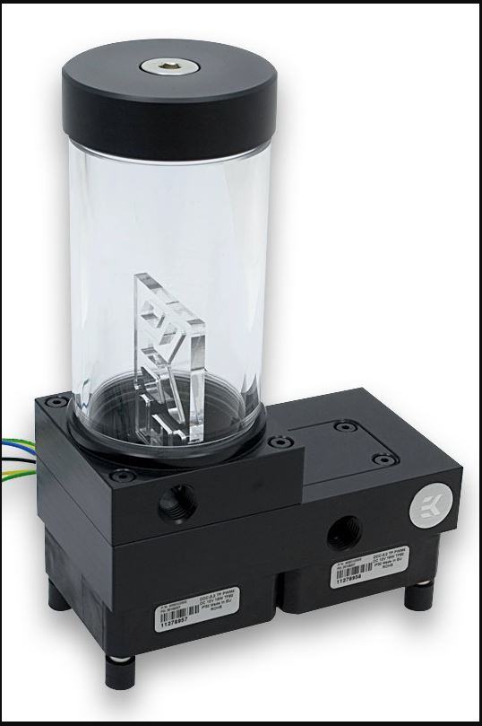

Heyho,
kann mir jemand eine gute DualPumpen AGB Combo mit Link empfehlen? Sollte pumpenmäßíg was in der Richtung DDC 3,2 PWM Elite oder DDC 1T Plus sein.
Combo sollte wenns geht an einem 120er Lüfter angebaut werden.
Danke

Genau - 2 Pumpen auf einem AGB
Da gibts meines Wissens nach nur so 2x 5 1/4 Zoll AGBs.
XSPC DDC 5.25 Dual Bay Reservoir TWO Dual Fill Port DDCBAYRESTWO
Koolance Single 5.25 bay Reservoir for 1-2 PMP-400 Pumps RP-401X2
Ich persönlich find so Bay Reservoirs ned so dolle.
Mit nem Röhren AGB hab ich sowas noch nicht gesehen. Da wirst du wohl auf ein Dual Top plus zB Heatkiller Tube setzen müssen. Oder ein Heatkiller Tube DDC plus ein WC Single Top. Letztgenannte Variante lässt sich, zumindest der Heatkiller Tube DDC an nem 120er Lüfterplatz mit der passenden WC Halterung montieren.Dann musst du "nur " noch die 2te Pumpe daneben anbringen.
Vielleicht diese Hier? EK-XTOP Revo Dual D5 Serial – EK Webshop

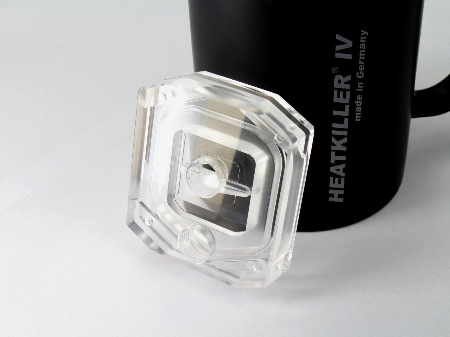

Ich möchte gern den Eisblock XPX - war ein Schnäppchen - gern durch einen Heatkiller IV Pro AMD ersetzen und mir gefallen die Acryl-Versionen.
Wo genau ist der Unterschied zwischen der normalen Acryl-Clean und der HWLUXX-Version? :confused: In der Beschreibung ist das Inlay nicht aus poliertem Edelstahl? Woraus dann?

Hallo, habe gesehen das jetzt jede Menge neue AM4 CPU Kühler Varianten in eurem Shop dazu gekommen sind, unter anderem auch eine HWLuxx Edition kommen da bald auch Bilder würde gerne die Unterschiede sehen bei den HKIV Varianten vor allem mit Acryl und Nickelboden.

Die Hwluxx Edition ist komplett gecleaned, also flach und poliert der normale Acryl clean hat eine Erhebung im typischen HK Design.
Schau dir Mal die Bilder genau an, besonders um die Anschlüsse rum an. Dann wirst du das schon entdecken ;)
Das ist m.W. auch der einzige Unterschied.

Die HWLuxx Edition entstand vor einiger Zeit aus einer Sammelbestellung, die von Hardwareluxx-Membern initiiert worden ist. Das war ursprünglich nur ein geänderter Acryldeckel, ohne Stufen und ohne Inlay. Wir haben dazu auch immer wieder Anfragen bekommen, daher haben wir nun daraus einen "richtigen" Kühler gemacht. Am Deckel selbst hat sich nichts geändert.
Das Oberteil der HWLuxx Edition gibts hier zu sehen:
