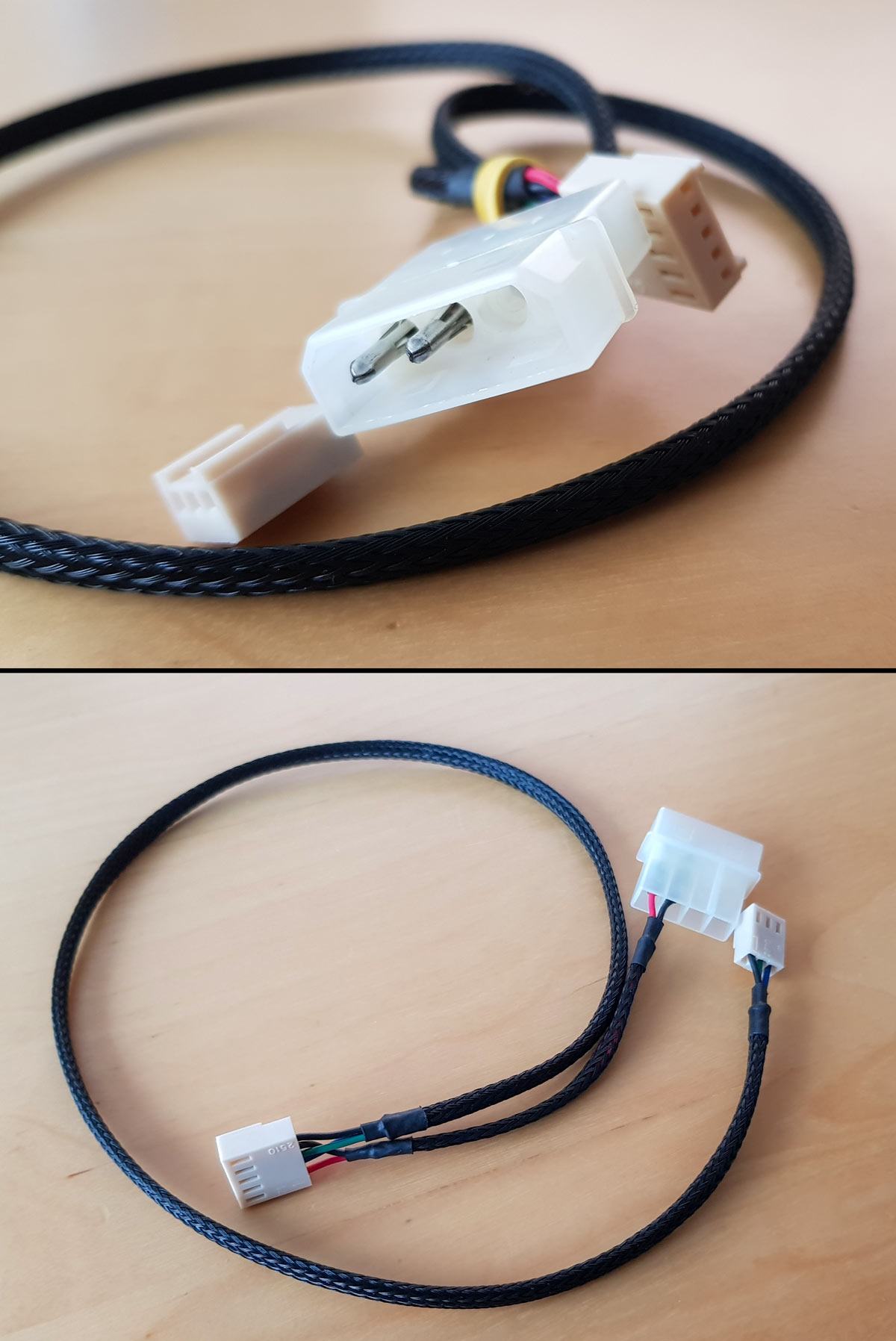

Damit kann man eine Laing mit Molex und 3 pin ans aquaero klemmen und regeln. Ohne umcrimpen etc
