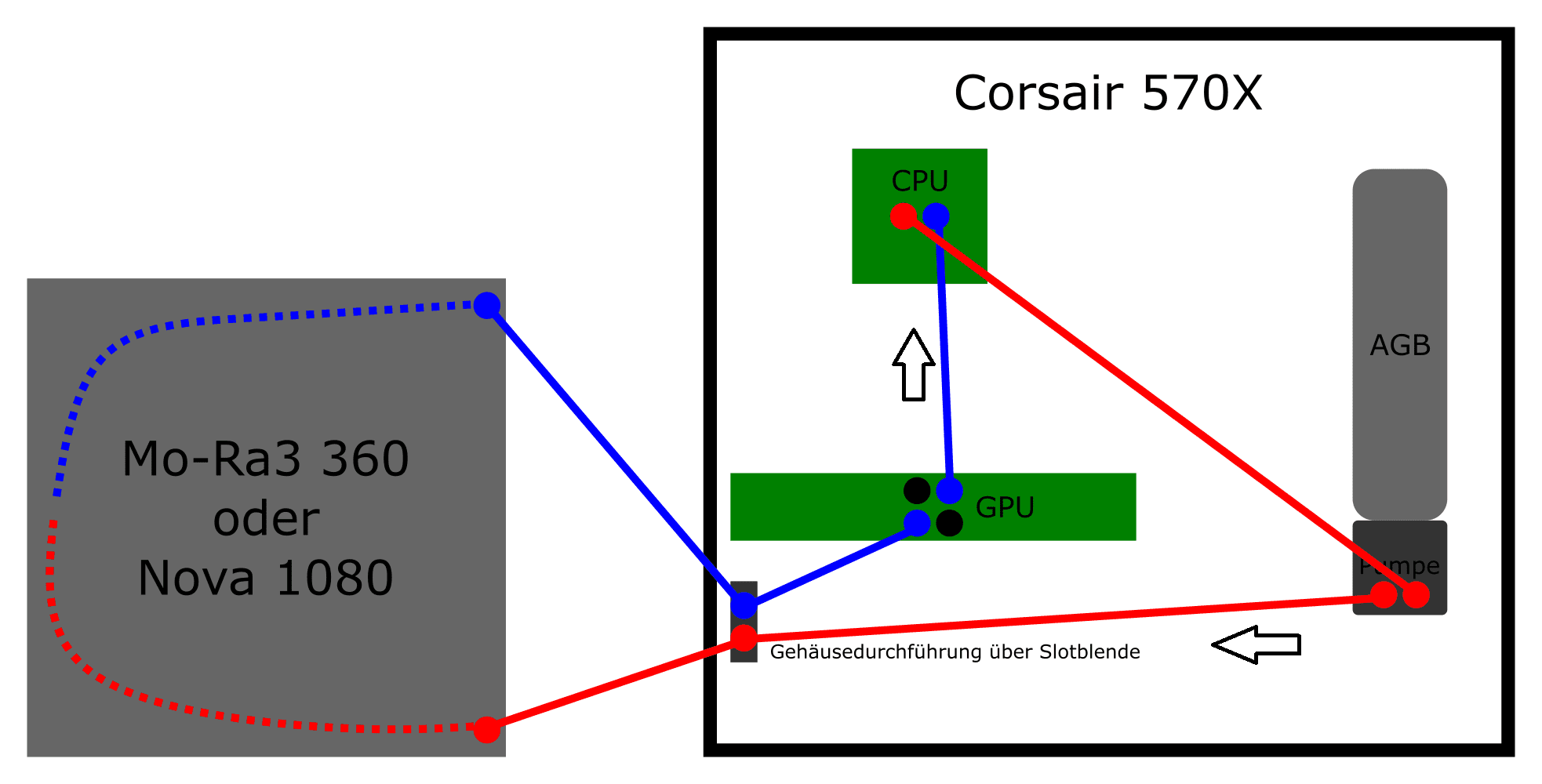

Hätte ich durch eine externe AGB+Pumpe (am Mo-Ra3/Nova 1080) Vor- oder Nachteile?
Ein D5 Next würde mit einem Höhenunterschied bis zu 1 Meter (relativ zum Computer) klarkommen?
Ich persönlich mach immer das kühle Wasser aus dem Radi zur Gpu (Chip) rein und VRM Seite raus, dann zur CPU und weiter zur Pumpe.
genau so
Ich kann mich nicht entscheiden ob ich die ABG+Pumpe intern oder extern verbauen soll.
AGB+Pumpe@Intern dann Nova 1080
AGB+Pumpe@Extern dann Mo-Ra3 360
Gibt es ein "Totschlagargument" für ode gegen eine externe AGB-Pumpe?

Da ich mich aktuell auch mit dem Thema befasse kann ich dir sagen AGB + Pumpe extern kann schon nerven. Aktuell auch bei mir so der Fall mit ner DDC 310 am Heatkiller Tube 100 DDC. Umbau nach innen ist zeitnah geplant.
Meine externe Heatkiller Tube/D5-Kombi hat in niedrigen Einstellungen (zwischen 1-2) immer hörbar am Mora vibriert, trotz Watercool-Gummipuffern etc. Leider brauchte ich immer ausgerechnet die Pumpenstufe 2... Habe nun D5 und Heatkiller intern voneinander getrennt untergebracht, Shoggy Sandwich dazu - Ruhe!
Bin von intern auf extern gewechselt. ALC DDC310 + AGB @ 10 V auf einem Shoggy montiert intern im Gehäuse was ca. 40cm von mir weg steht und MO-RA3 extern etwas über 3m entfernt. Bin dann direkt auf Heatkiller Tube D5 150 + WCP D5 Vario @ Stufe 4 extern am MO-RA3 umgestiegen und habe es nicht bereut die Pumpe nun unhörbar, die interne Variante zuvor war sehr leise, aber nicht unhörbar. Im Gehäuse ist ein Wechsel der Hardware noch leichter und schneller und kürzer geht der Kreislauf nun auch nicht mehr ^^ Man braucht nur ein Stromkabel und optional im meinem Fall und ein USB Kabel (für AC QUADRO im MO-RA3 für Lüfter und Sensoren).
Weil ich das ja habe und die Pumpe etwa knapp unter 50% Leistung eingestellt ist. (Manuelle Pumpe) und diese unter dem Tisch steht höre ich absolut Null.
Auch die Noctua 200mm bei 370 U/min höre ich nicht und das auch ohne Kopfhörer im Idle.
Allerdings wenn du den Mora auf dem Tisch neben dem Monitor hinstellen willst sieht das wieder anders aus , weil dann hörst du die Frequenz der Pumpe .(Ähnlich wie Spulenfiepen , aber leiser)
Da solltest du halt die Pumpe im Case haben. Finde halt Tube D5 mit der normalen D5 halt angenehm , weil man beim befüllen direkt dran kommt oder bei bedarf einfach die Schnelltrenner abzieht und nur das System entleert und man kann AGB und Mora befüllt lassen,
wenn man halt innerhalb kurzer Zeit Hardware wechseln möchte.
Muss halt jeder selber wissen. Zum entlüften mache ich oben noch den zweiten Anschluss auf und dort kann die Luft schnell entweichen , weil der Heatkiller Tube mit Steigrohr in der 200mm ausführung ist hoch genug das dort keine neue Luft angezogen wird.
Zudem sehe ich für mich den Vorteil das ich mein System immer so anpassen kann wie ich will. Muss nicht schauen immer platz für einen AGB zu haben.
Die AGB/Pumpenkombination glaube ist auch optimal zum befüllen weil die Pumpe direkt vom AGB ziehen kann , aber hab auch keine anderen Erfahrungen gemacht , weil das mein erstes Wakü System ist und ich von Anfang an denke es richtig gemacht habe.
